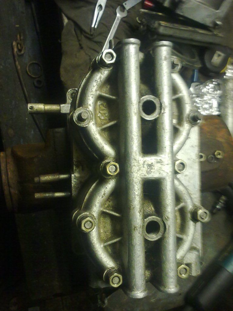

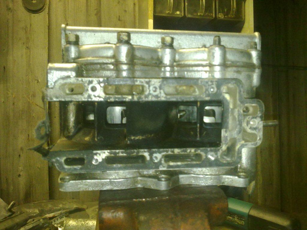

Продолжаю... Позже звонит еще знакомый и предлагает блок цилиндров с головкой вихря 30. Поехал смотреть. Блок понравился, каналы сделаны аккуратно, литье ровное, выработка минимальна. Вопрос, это пермский блок или же куйбышевский? И если пермский, то как он в эксплуатации, слышал что он лучше, но вот по каким параметрам? Обратил внимание что шпильки головки одинаковой длины, слышал что его так вроде различают. Фото ниже...
И забрал верхнюю и нижнюю крышку картера, средняя часть уже ушла вместе с коленом. Тож такой вопрос. Если оставить свою среднюю часть, на нее поставить две чужих крышки, работать нормально будет? Слышал опять таки что нельзя... Что мемберы данного форума скажут?!
И такой вопрос. Существуют ли аналоги из мотоциклетных на втулки бронзовые в головку шатуна? В ближайших магазинах лодочных нет их,. Проточить до нужного наружного размера не проблема.
alexsims писал:И забрал верхнюю и нижнюю крышку картера, средняя часть уже ушла вместе с коленом. Тож такой вопрос. Если оставить свою среднюю часть, на нее поставить две чужих крышки, работать нормально будет? Слышал опять таки что нельзя...
Ставить можно,только после некоторой доводки.На токарном станке делается так называемая "скалка" - "болванка" с посадочными местами к/вала,на ней собирается картер без шпилек,после чего фрезеруется плоскость под блок цилиндров.Знакомый мастер так меняет верхние части,когда обламывает кронштейны крепления стартера.

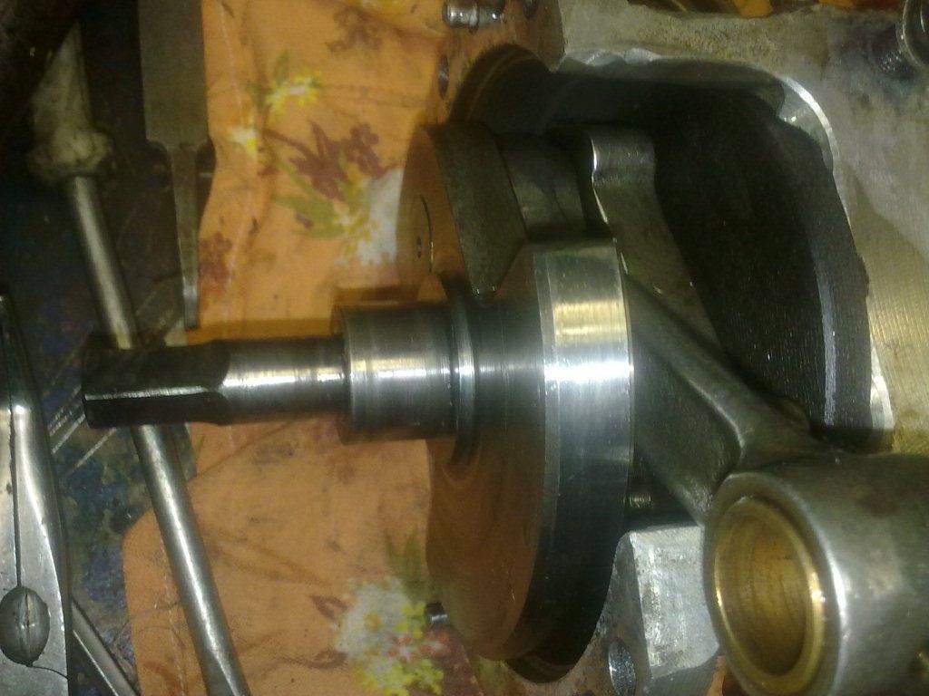

Разобрал частично. Осталось располовинить картер. Палец нижнего цилиндра болтается во втулке радиально, Верхний по меньше. Завтра продолжу. В выходные смотаюсь в лодочный магазин, за поршнями к пермскому блоку цилиндров (разобрался с его родством, сделан качественней, и 100% совпадение гильз с литьем блока, на моем старом дикие выступы, и как будто его зубилом изготавливали), пальцами и втулками. Еще подсказали магазинчик "Подшипник-сервис" называется, заеду, за японоподшипниками.

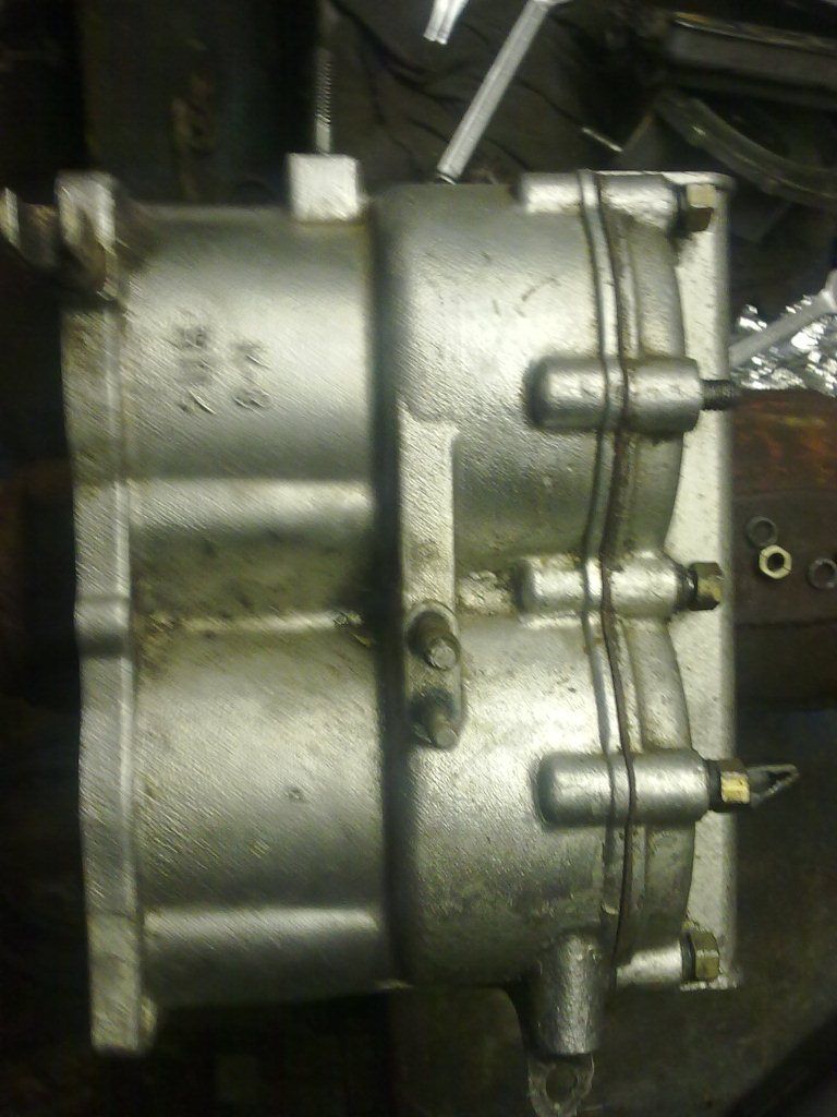

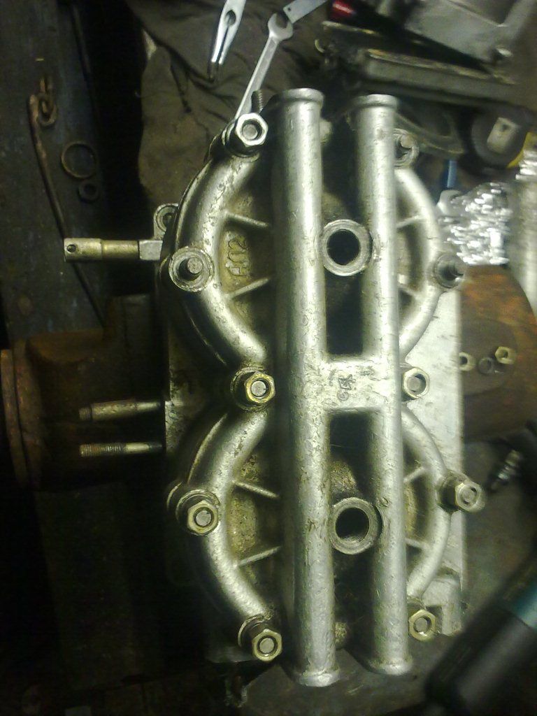

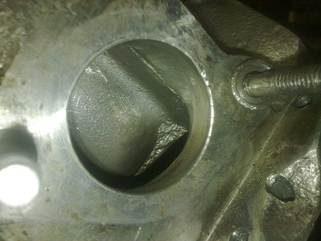

Продолжение...

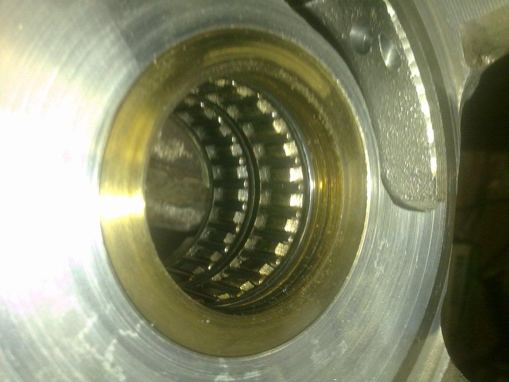

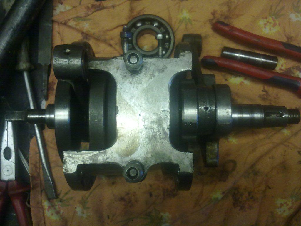

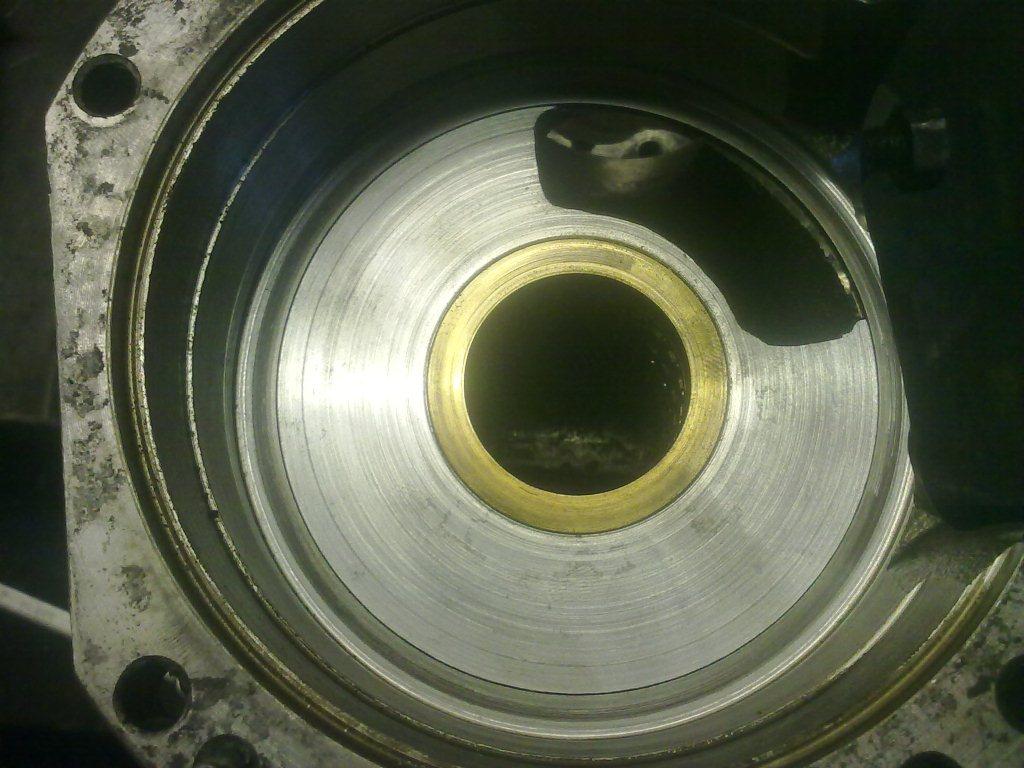

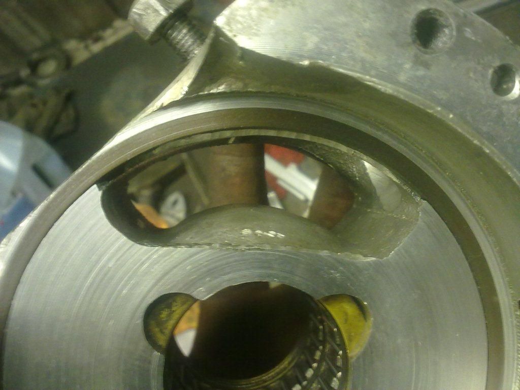

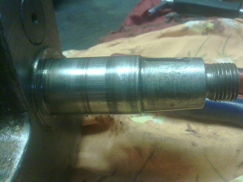

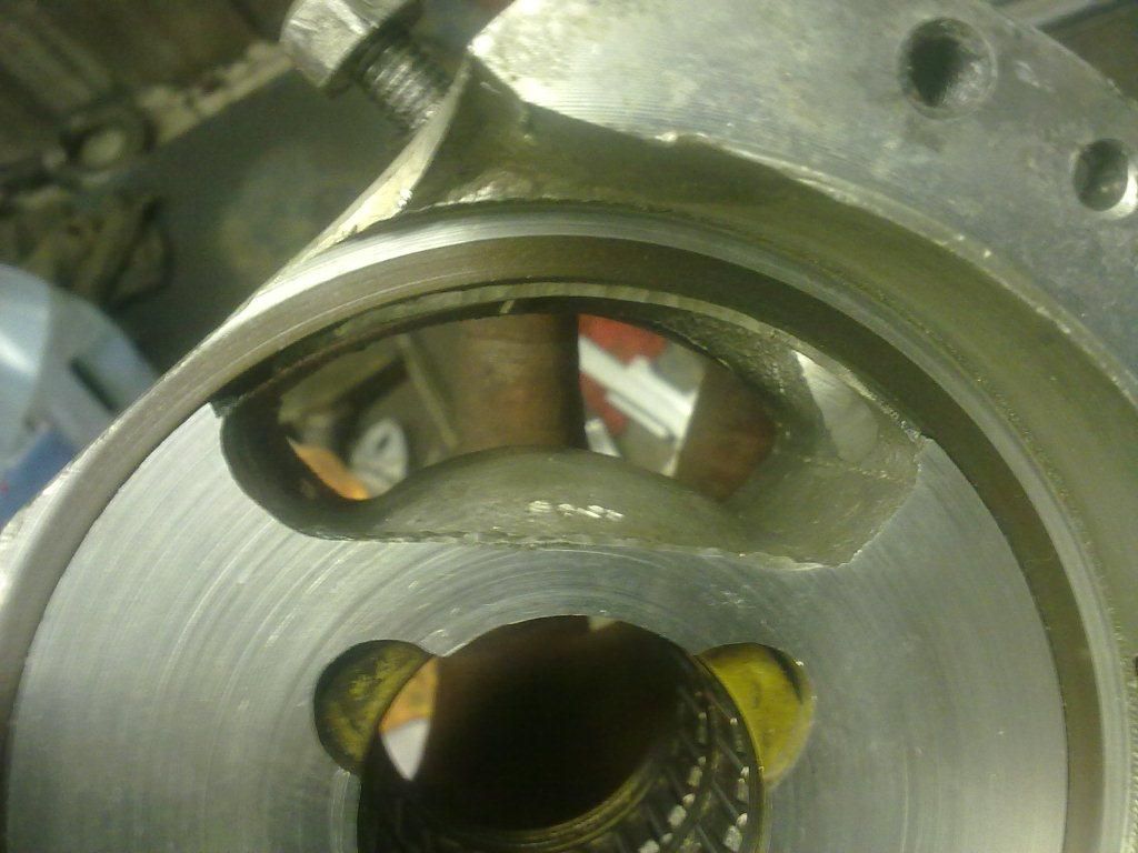

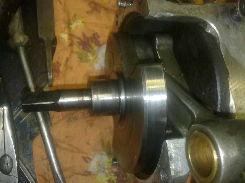

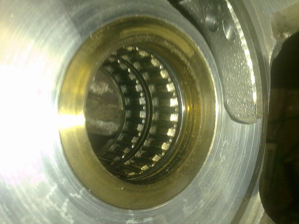

1. Разобрал сегодня полностью картер. коренные подшипники шумят, есть небольшой радиальный люфт. Беда в том что они насаживаются на посадочные места коленвала от руки со средним усилием двух рук. Обзвонил всех знакомых, колена нет ни у кого. Подскажите, можно слегка накернить посадку по кругу и запресовать на нее подшипник?
На центральной опоре люфта не заметил, в норме.

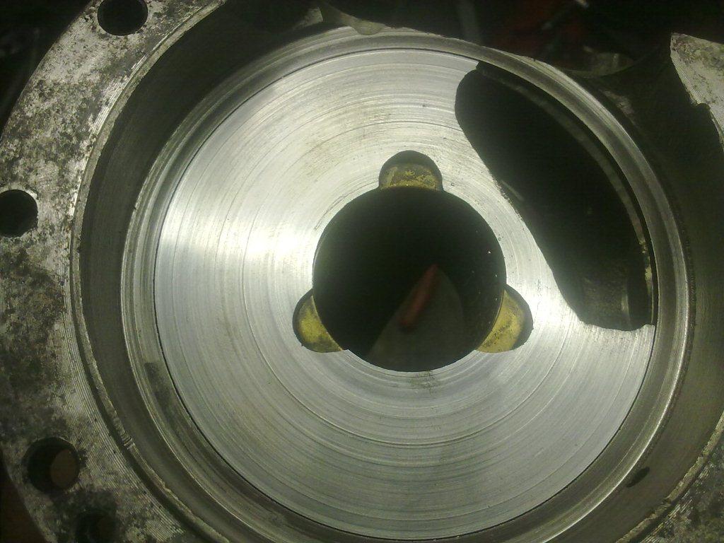

2. С верхней крышкой картера считаю что повезло. Сначала не подходила, но после выпресовки направляющих встала как родная, полное прилегание по периметру, и ровная поерхность под блок цилиндров. Соответственно штифты буду ставить в новых местах. (нижняя никак не подошла)

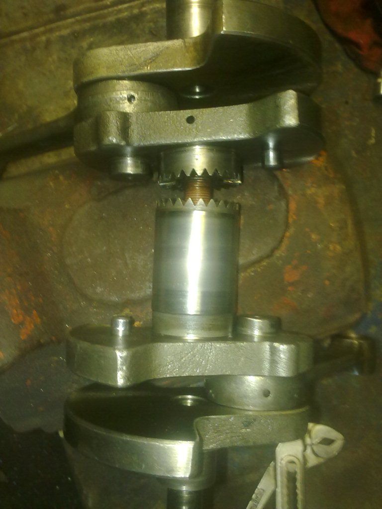

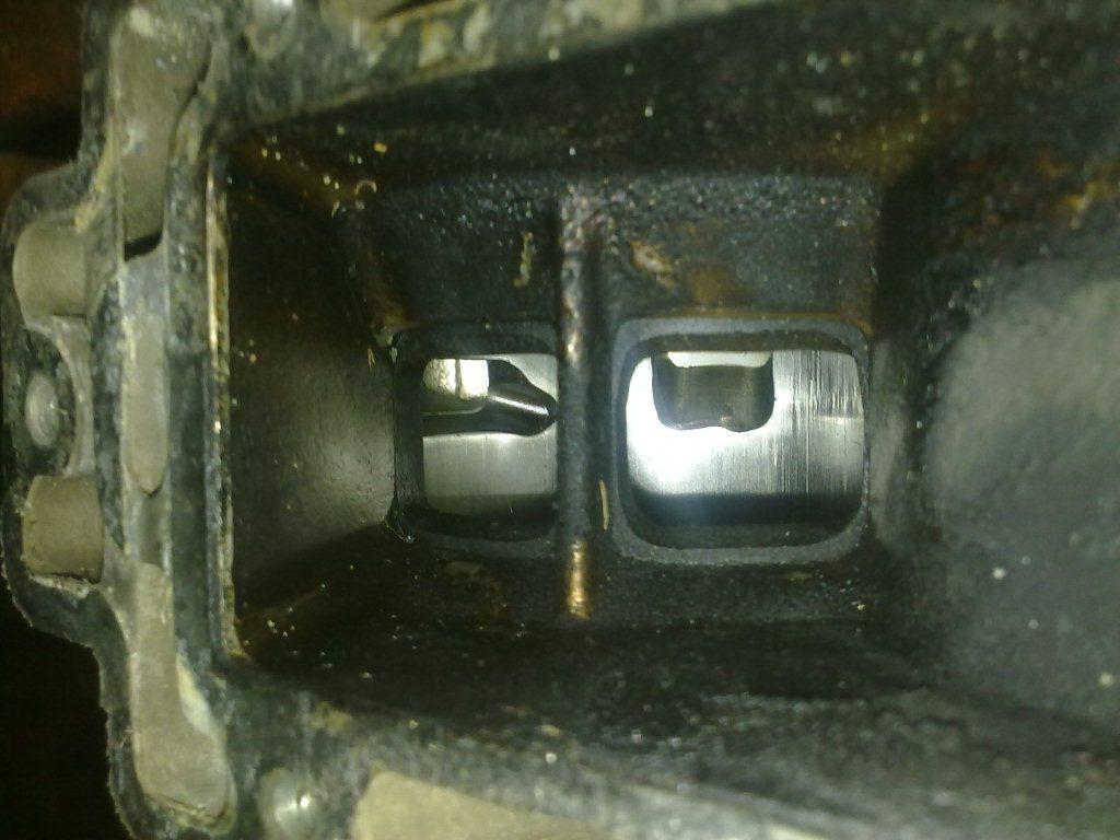

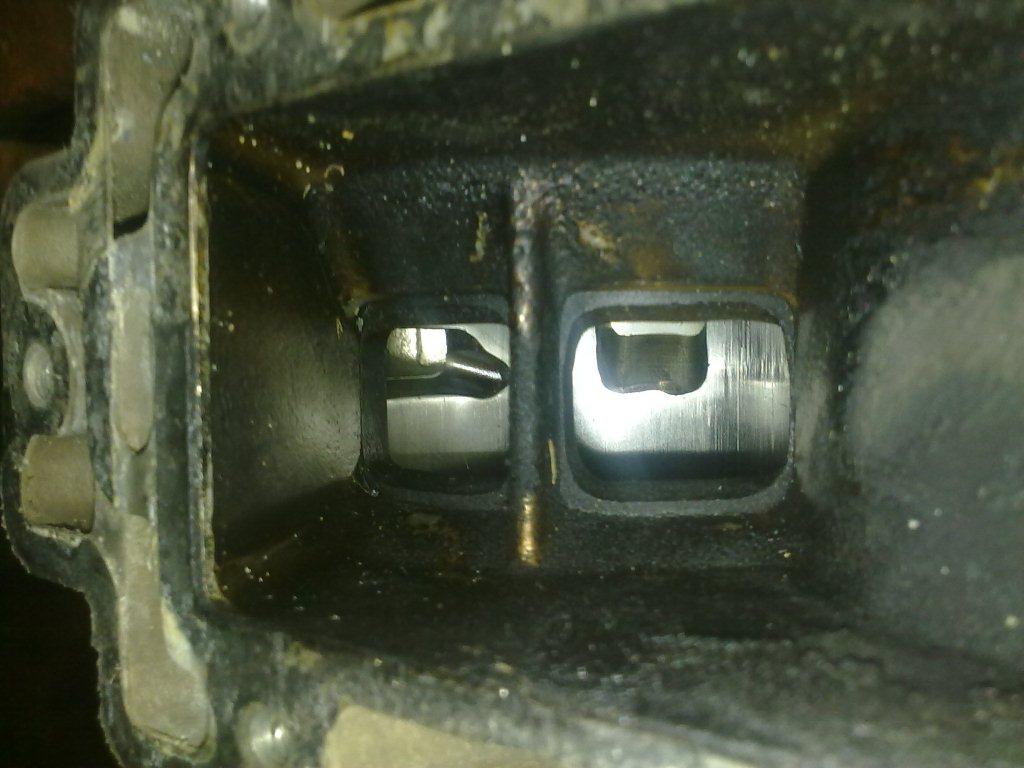

3. Золотники, думаю в норме, места прилегания без глубоких канавок. На фото ниже... Есть просто комплект новых золотников, стоит поставить на старые места или же нет??
Когда снял их с колена вложил в картер, перекрыв оба окна впуска, прижал слегка двумя пальцами, и стал дуть во входное окно под карбюратор. Продуть трудновато, новые пропускают больше...
4. Впускные окна собираюсь зачистить от неровностей и придать им форму и размеры в соответствии с книгой "вихрь без секретов", Нужно ли снимать фаски с грани окна в месте прилегания золотников и картера? Они там сильно неровные...
Жду ваших комментов и советов...
alexsims
1. кернить не пробовал. можно подшипники изнутри похромировать. сложно но можно. тем более говорите на заводе работайте, гальваника имеется...
3. новые фибры ставить не стоит, если картер перед этим не шлифуется. старые притёрты по своему месту, а с новыми будет только хуже. НО старые в толщине где то уже проигрывают новым + выработка картера, соотв хуже прижим. смотреть по месту надо короче. может шайбочки подложить. (я сейчас таким мотором сам занимаюсь)
4. можно. только не сильно. хуже от этого не будет.

Выработка на коленке какая?

По п.4: у меня кореш занимался мотоспортом, так они шлифовали и полировали не только впускные окна, но и диффузор карба. думаю, смысл в этом есть.

По выработке колена так. Если схватить внутреннюю обойму подшипника и крутить на посадке колена, то прокручивается от руки легко, но люфта не заметил...

На работе посоветовали забить на хромировку. Не на долго хватает. Порекомендовали восстановить колено так: принести колено целиком, с затянутым стяжным болтом, в цехе сварки наплавить аргоном металл на шейки. Повести колено не должно т.к. Аргон сильно деталь не нагревает,только местный нагрев происходит. После колено в цех шлифовки и шлифовать в центрах на станке шейки под подшипник... Что скажете по такой технологии??? Заодно проверить биение колена. или же шлфовать крепив коленвал за центральную опору, преварительно располовинив его на две половинки...Подсажите как сделать лучше,колено последнее,боюмь совсем испортить...
Наплавлять можно, но после проточки, желательно место наплавки "азотировать"или делать что то ещё или какую то термо обработку.
Сам себе наплавлял шейку коленвала под маховик.
Проточили, насадил, просто сказка. А через час проката, маховик начало бить.
Снимал его мучительно долго, наплавленный металл приварился к маховику и
соответственно отслоился от коленки.
Результат: и то и другое в топку.

....Да уж...в такой ситуации лучше новое колено или рабочее но не убитое!...так что я тоже согласен с Волком!
