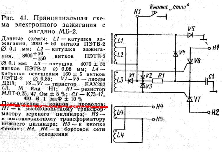

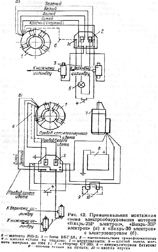

вот тебе про зажигание.
а d главного топливного для Вихря 30 - 1,55мм.

Заменил схему дмитрия, запасной схемой его же. Косяк был в ней. Сейчас все здорово работает. Никаких лишних шумов и звуков, свистит только, звук нравится больше чем на гибриде. Прет нехило, по жопсу 45 км/ч +/- 1 Когда один в лодке на глист выскакивает моментально, аж небольшой дельфин кратковременно возникает. Заводится отлично, без добавления газа, на холостых. На ходу только сбавляет ход медленно. я доволен как слон. Имхо 5 кусков точно не на ветер...Завтра если погода позволит поеду лыжи пробовать. Думаю будет веселее чем с гибридом...

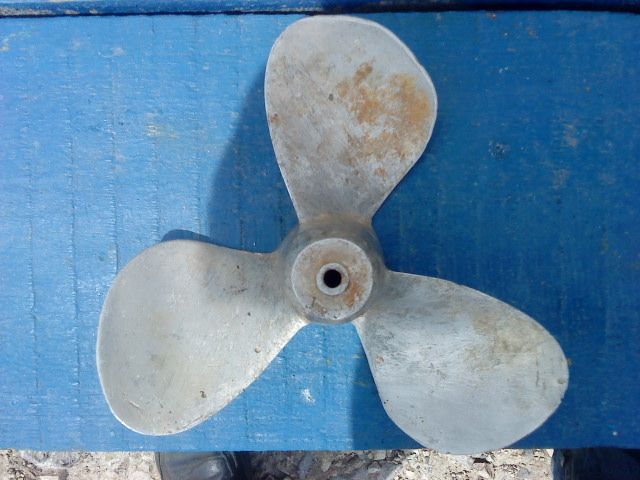

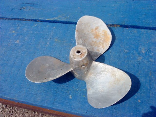

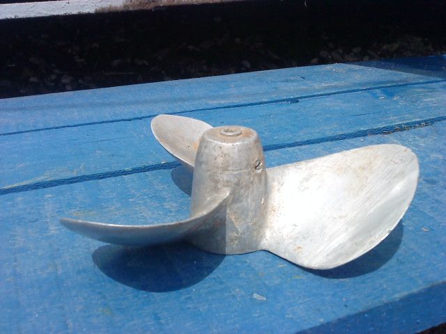

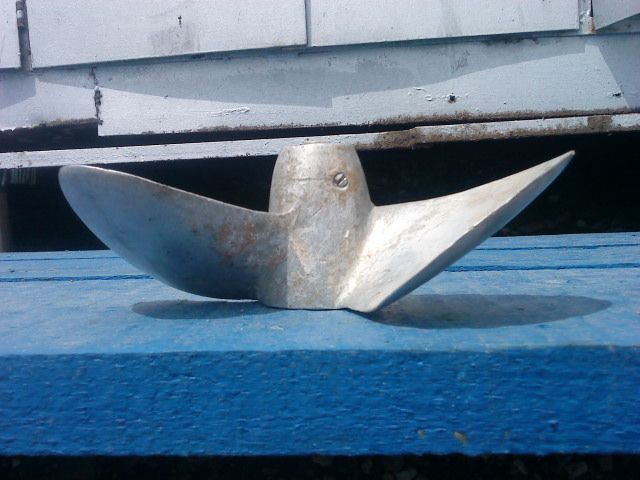

Кстать, кто нибудь может подсказать на кой нужен винт свиное ухо, какой у него шаг? Есть шаг 300 (скоростной, шаг 282, а этот какой считается, самый грузовой или что то среднее?
907
282 идут сейчас,раньше шли 280,у них и форма лопастей разная - это так называемые "средние"(282-лучче) т.е. и один в полгаза неплохо,и в2м-3м то же - ничего...грузовой был 240...На базе лежит 270й(ложечкой)тяга-супер - ВОТ ЭТО ВЕЩЬ! Реально очень удобный винт,их в свое время очень много было(по крайней мере в Саратове),отливали на заводах,а опиливали,балансировали и демпферы вгоняли уже сами.Сейчас похожие в магазине 770р - 3дня назад видел,но качество... :shock: :( окрашено "молотковой"эмалью-красиво,а опилено - "пьяным студентом на уроке труда - задней левой ногой"!Завтра расчитываю попасть на базу - сфотаю(не забыть бы блин).А "свиное ухо" помоему тот же 300й только форма лопасти другая :roll: (говорят эфективнее).

Сфотайте пожалуйста, интересно глянуть. Я просто заказал на сайте ботмоторс винт шаг 282 365 рублей. Там есть штатный еще шаг 300 и свиное ухо шаг не указан.
С 282 пойдет хомячков на лыжах вытягивать?
907
30й - да,если "хомячки" умеют кататься!(я на 25м вытягивал)...если учатся,то незнаю.
вот такой 270й.... :D
907
Нравится? :)
я на 320-ом тягал. в лёгкую. один кабан так "свалился" с доски, думал руки поотрывает.))
Странный какой то винт! :)
Согласен,вид у него странный,но он реально прет!Сегодня с женой взяли бенз,шмурдяк,иструмент и т.д. проскочили на верх в сторону с.Усть Курдюм именно на 270м ,волна сегодня "битая"...в 2/3 газа - пробивал её "даже не мурлыкал" скатал кружок около 30км - красота!!!
