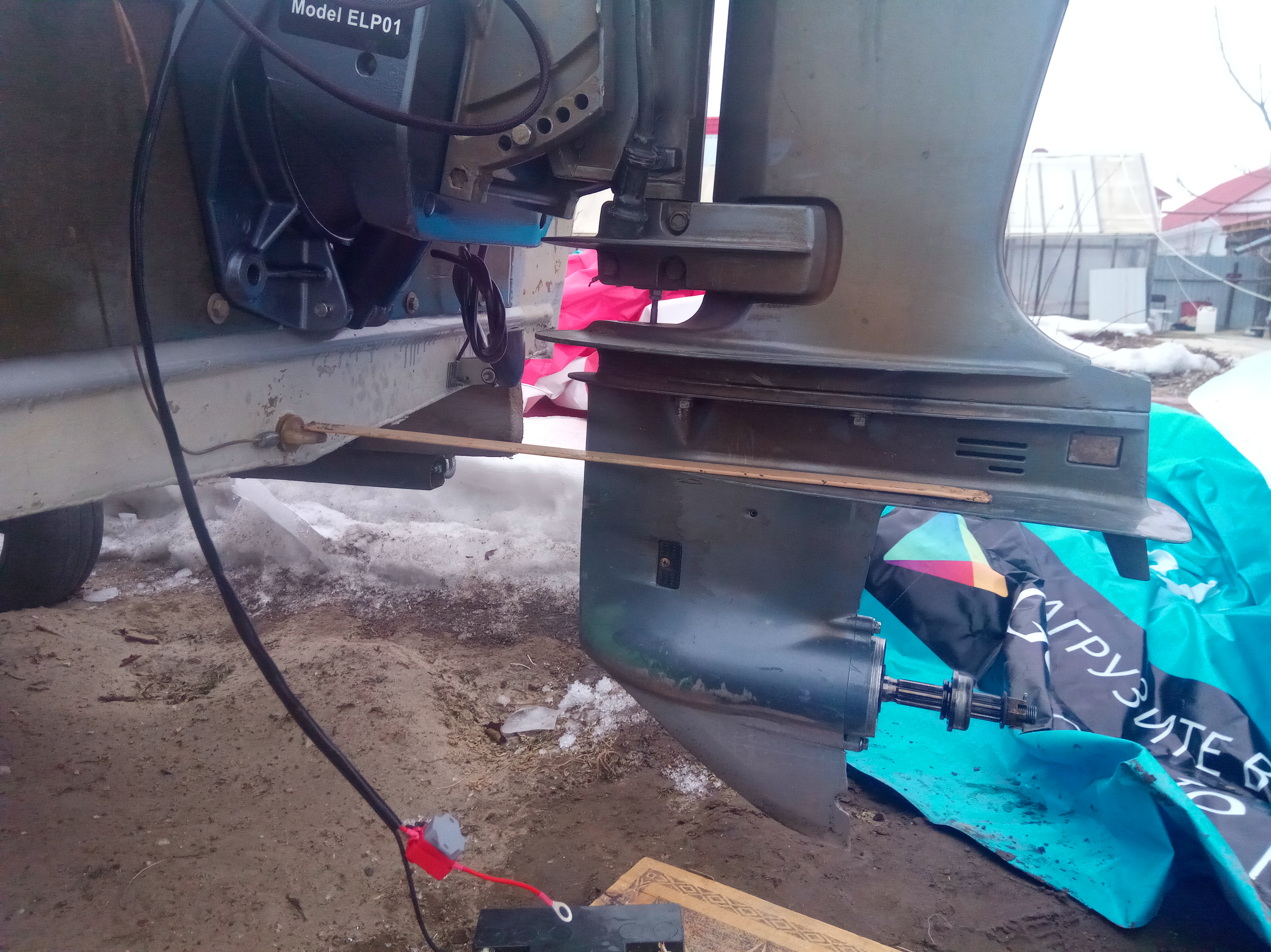

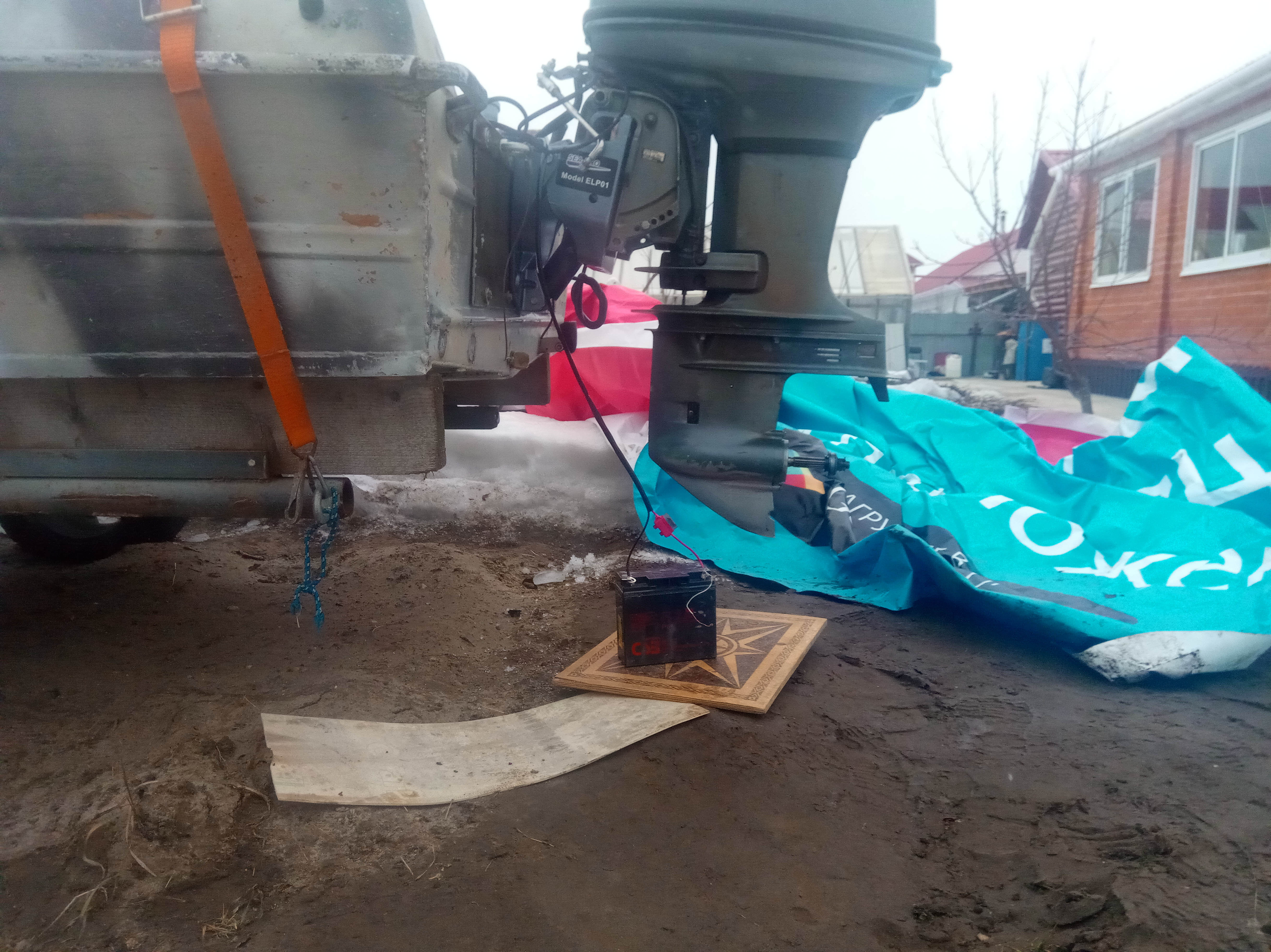

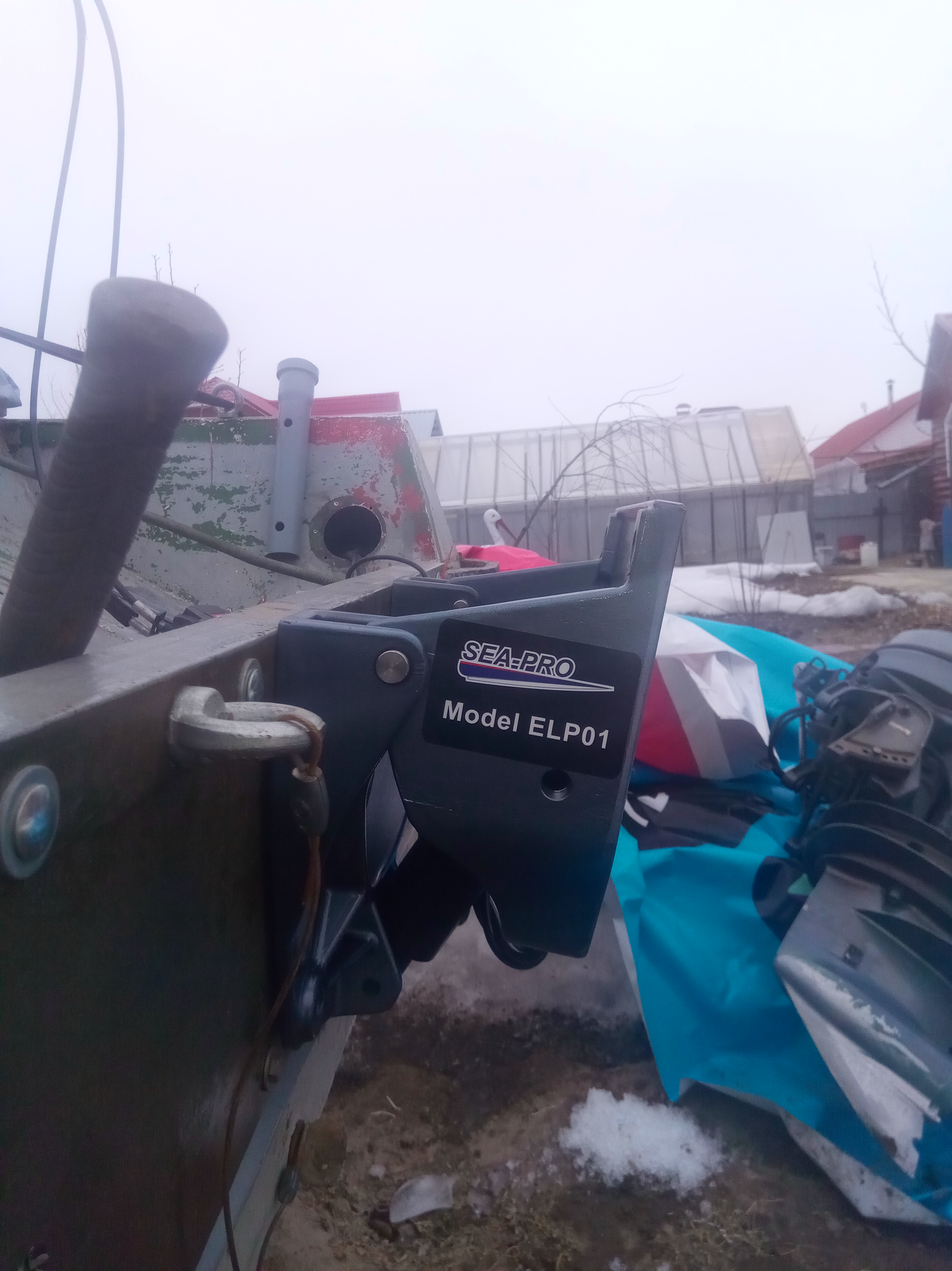

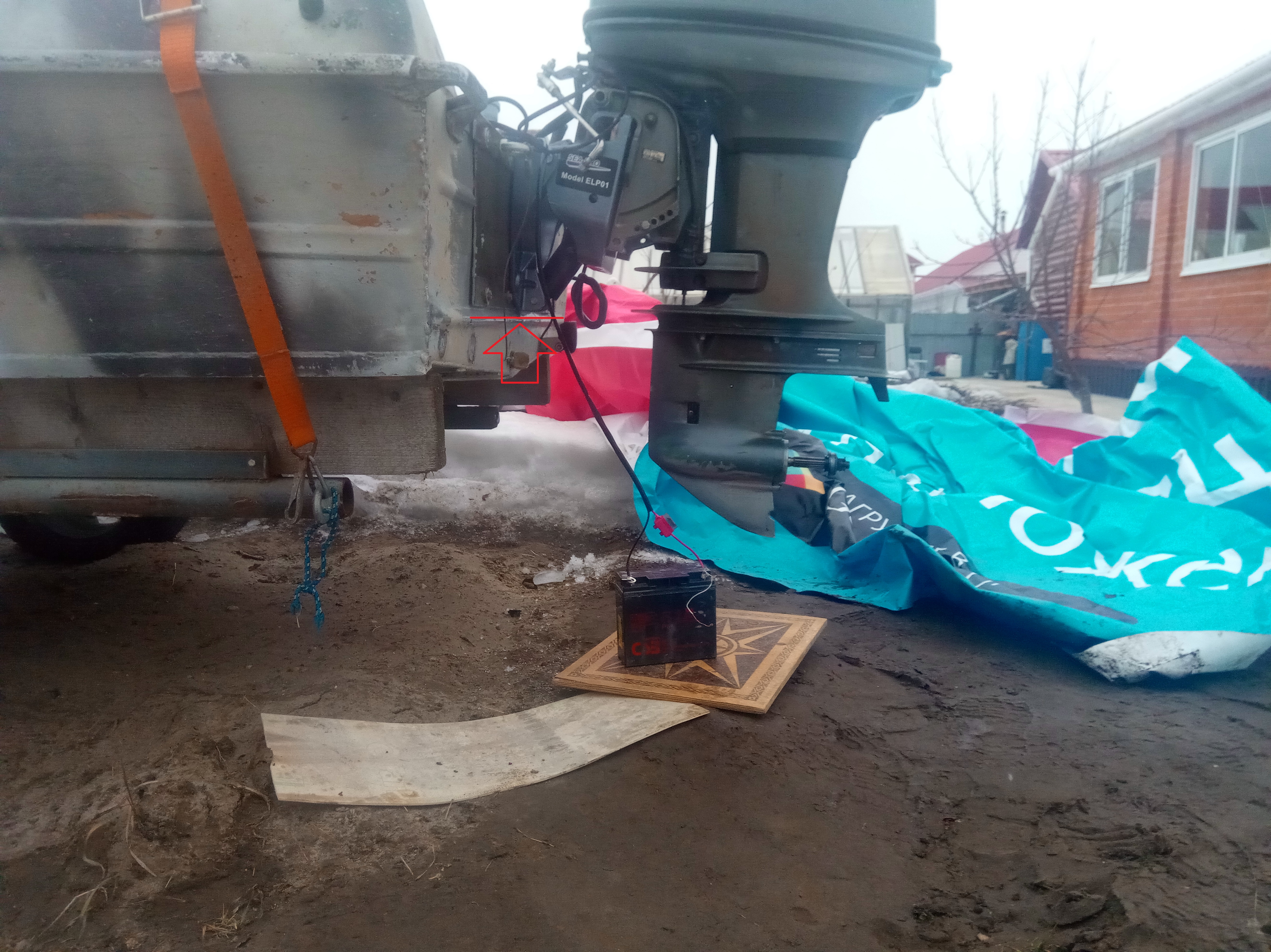

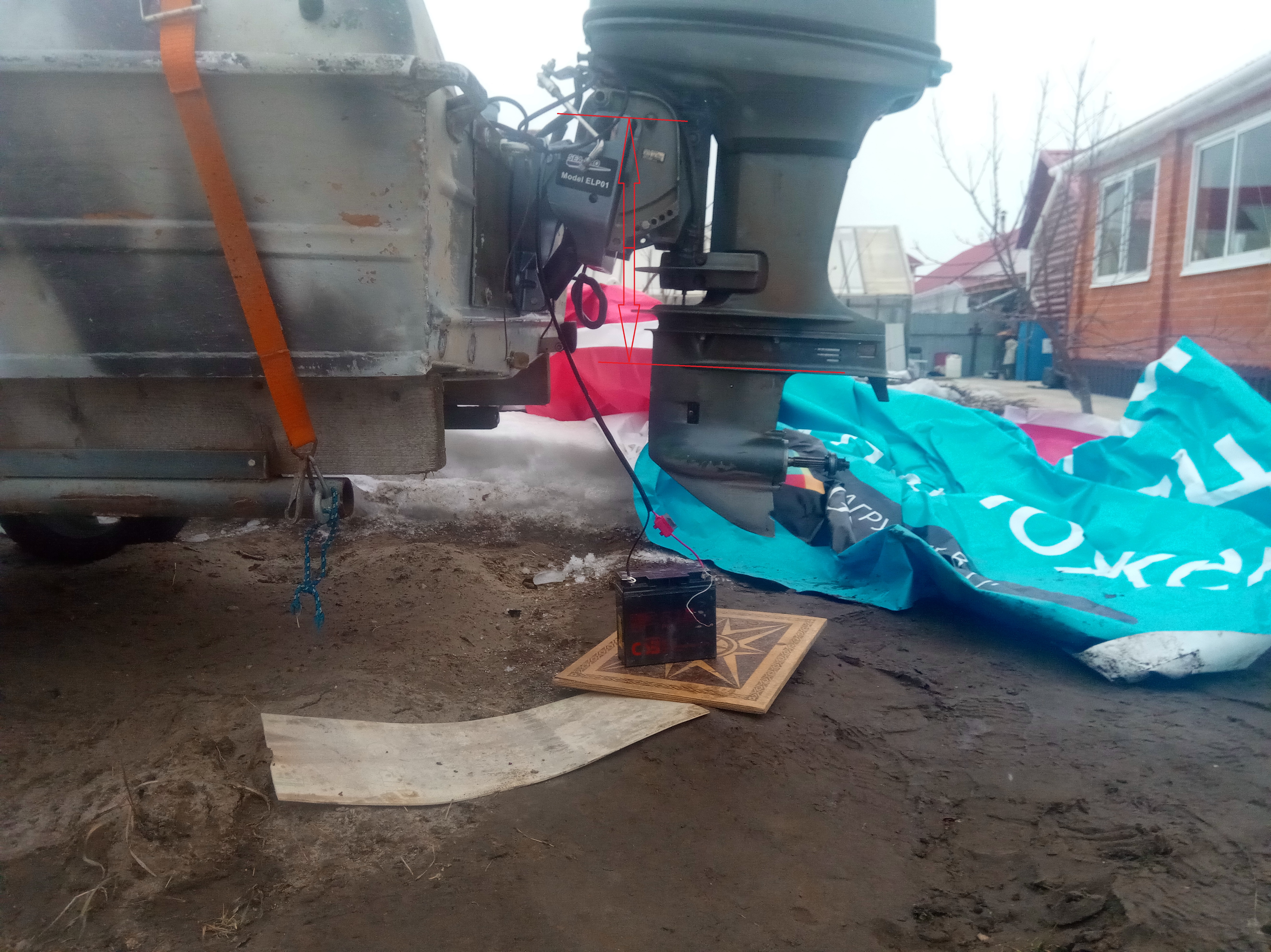

Поставил регулируемый транец сеа про. Похоже надо ниже вешать надо.

есть еще фото как крепил?

Пару фоток есть

а до трима мотор как висел, по отношению к днищу?

замерь пожалуйста от струпцин до АКВ плиты сколько у тебя?

381мм по рулетке

Можно, но транец усилить со стороны рецесса придется, вот и думаю......!!!???

Понятно что выше надо ставить, Проблема в том что не хочется лишних отверстий в транце делать, если допустим потом пересверливать. Есть вариант отпустить транец сразу, а потом на струбцинах поднять мотор если низко окажется!

430-440мм где-то расстояние от струбцин до АКП.
Повесил мотор как есть. Если что, то буду ниже отпускать!

Сегодня немного обкатал свою лодку, итак:
-Ннавеска мотора оказалась на первый взгляд нормальной, прохваты начинаются только когда уже идешь 5500об/мин и еще отжимать начинаешь, скорость 46-50 км/ч на 13 винте.
-Трим добавляет до 500 об. Отжимает 40-ку на полном ходу без проблем.
-Кнопки родные говно полное, уже купил от стеклоподъемника ВАЗа, буду мастырить как нибудь.
- Самая проблема в том что увеличился крен на левый борт, чем больше оборотов, тем больше крен, похоже изменилась точка приложения реактивной силы от вращения винта, и крен стал неприлично большой, даже пассажир справа не помогает, только когда он вывесится за борт, все приходит в норму. Пока не знаю что именно буду с этим делать, но мысли про транцевые плиты в голове уже сидят.
