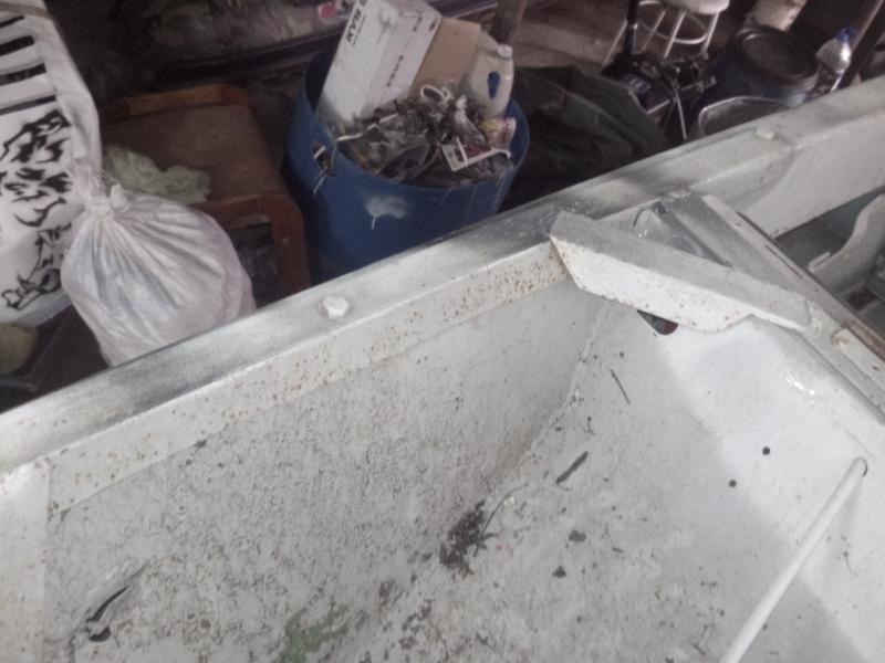

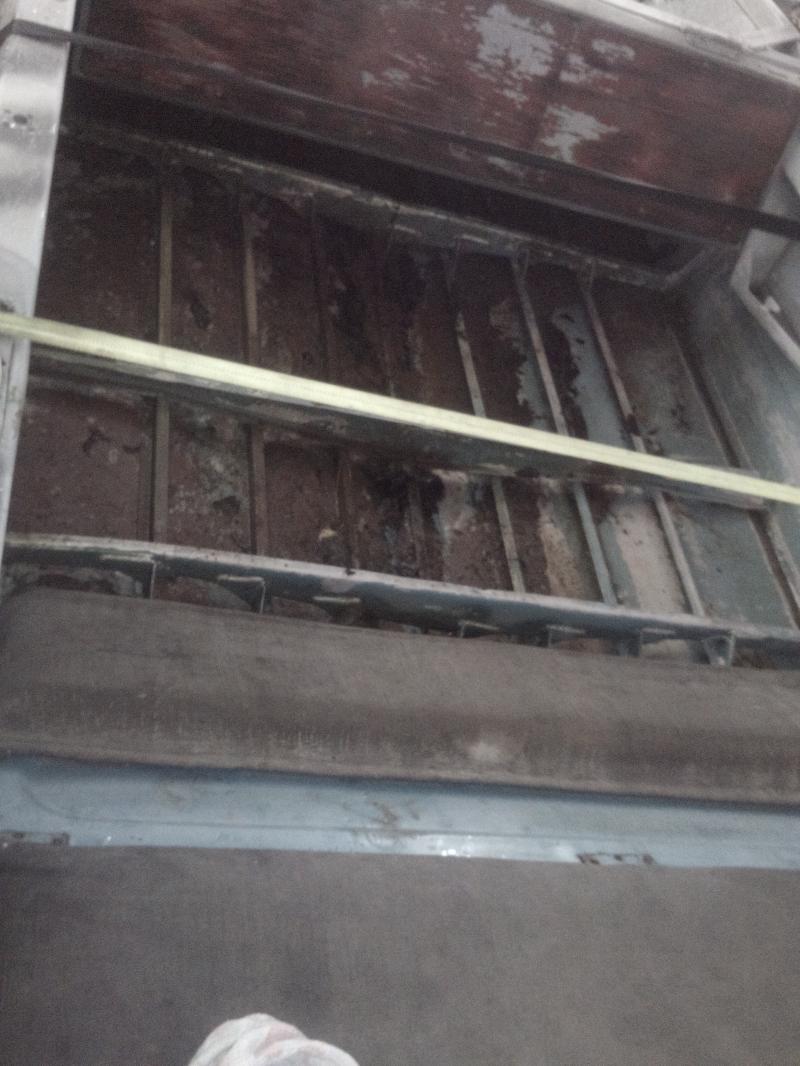

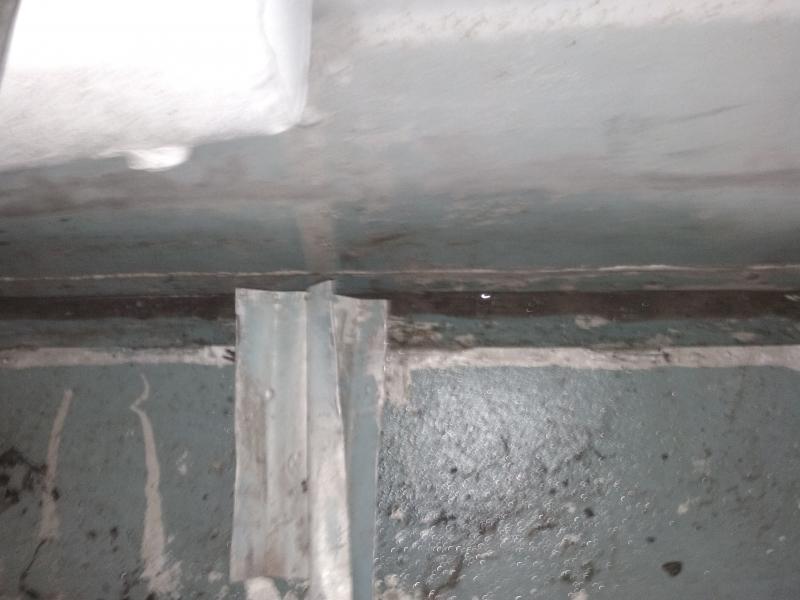

Купил Крым 1992г.в., с самоотливным рецессом, и табличкой на 30лс. Лодка в нормальном состоянии, денег отдал 19000р, считаю вообще бесплатно, новое стекло, 4 редана, усиленный транец и дно как у новой лодки, сам в шоке был когда увидел.
Дел с ней конечно очень много, но справимся. мотор пока поставлю Я-15 с ПВХ лодки, за зиму думаю я-30 или с-30 возьму.

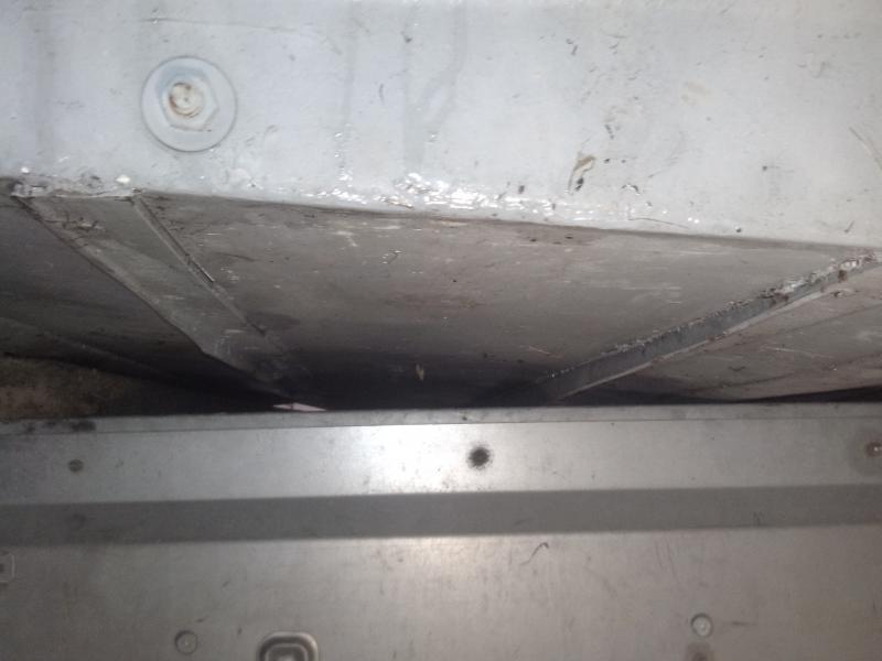

Вопрос, реданы железные, но сидят через большой слой герметика, видно что уже давно сделано, гнили нет, что надо сделать или ничего не делать с этим? Нос продавлен немного, поправим.

поздравляю.цена вообще подарок. у нас в районе 100000 стоят нормальные корпуса. 7 футов под килем. и фотки давай выкладывай. а чернуха не есть хорошо даже на амг.

Реданы из черняги В ТОПКУ!
Замени на люминий!

Если лодка на воде стоять не будет ,то между чернухой и Ал. Не будет электрохим реакции и лодка может какое то время проходит,иначе -все инородные металлы в топку.

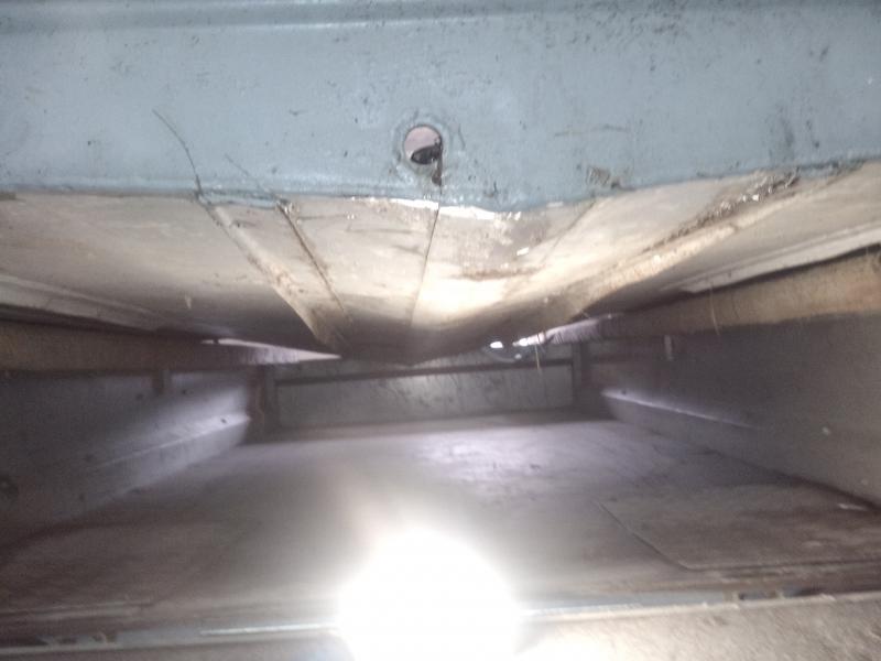

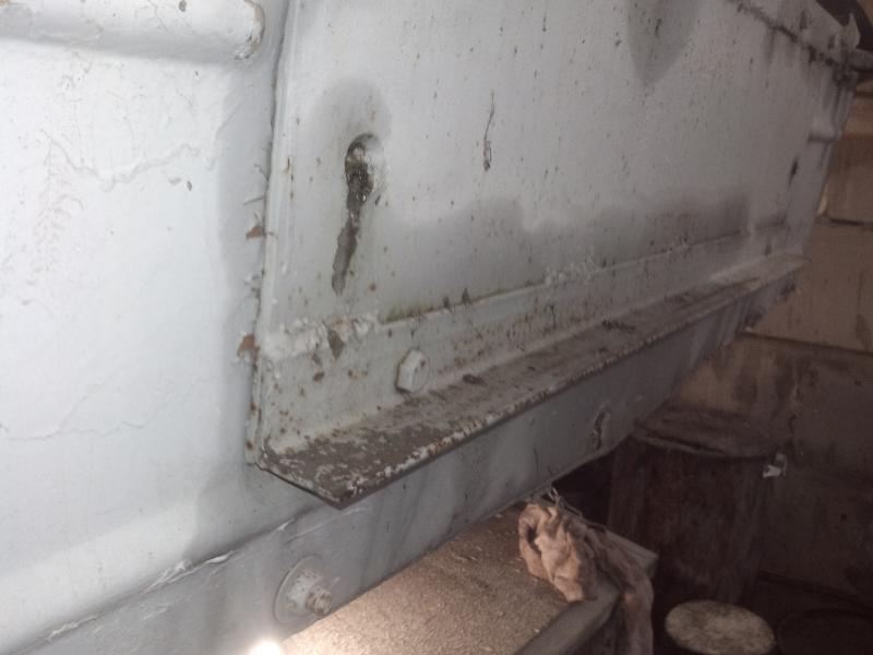

С этим есть над чем работать, транец тоже черным металлом усилен, хочу все отвинтить и проверить, где надо там переделаю!

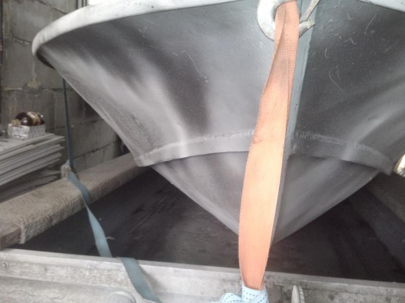

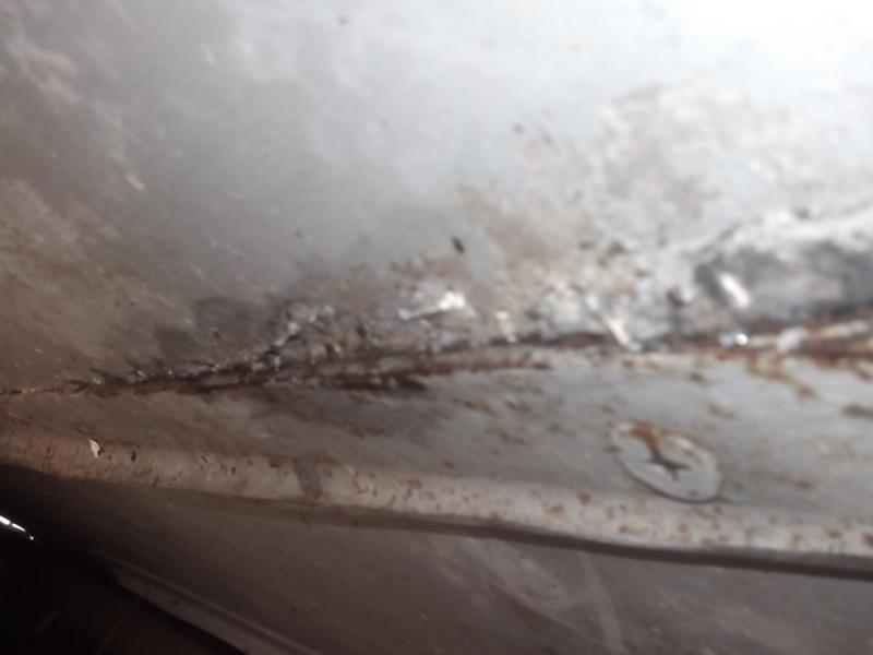

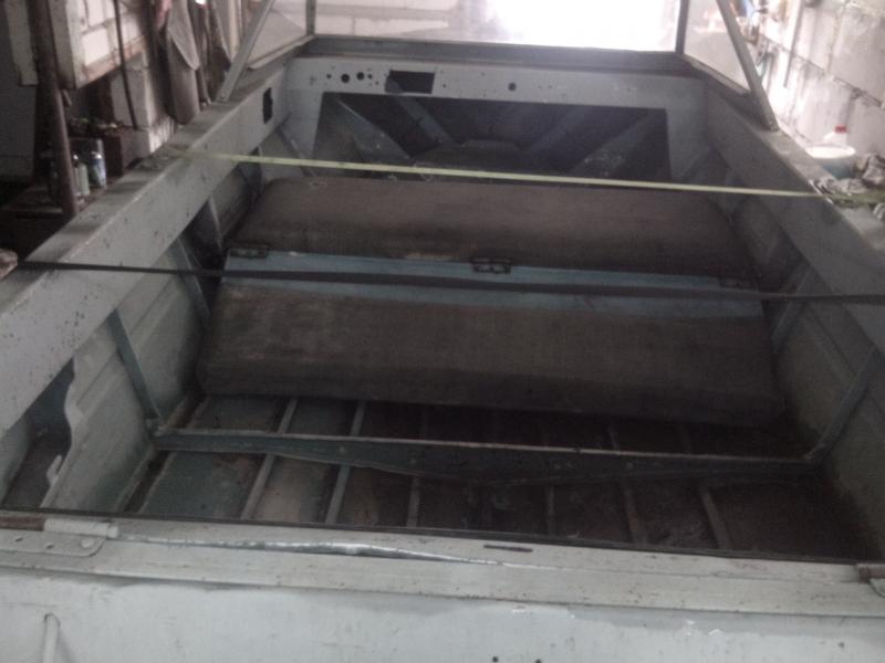

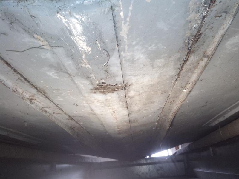

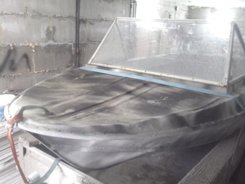

Вот фото, что скажете?

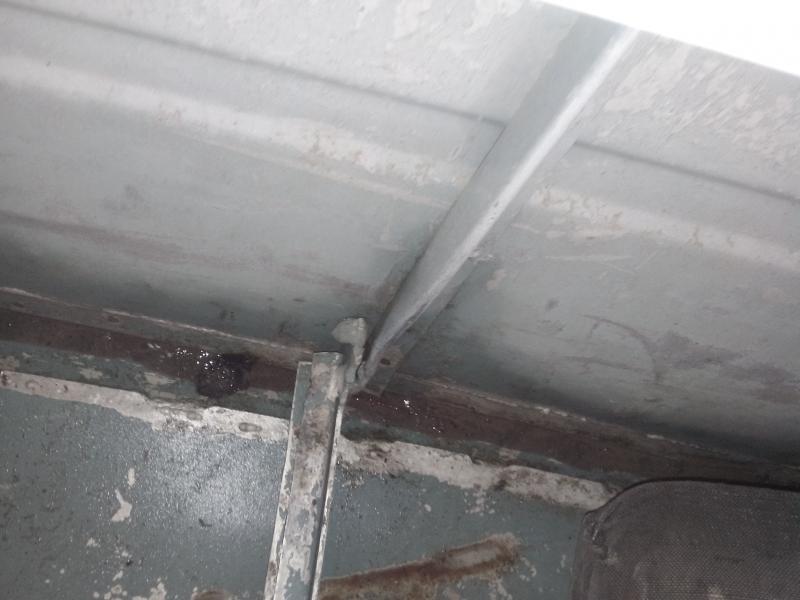

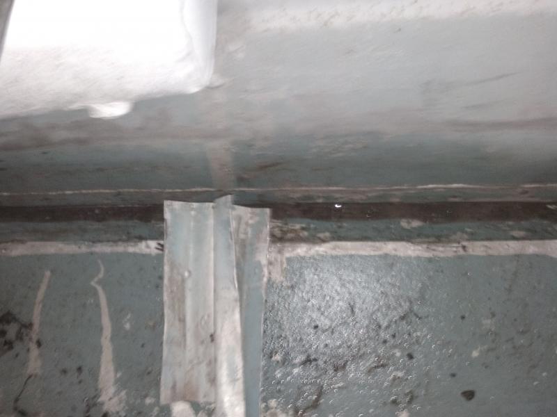

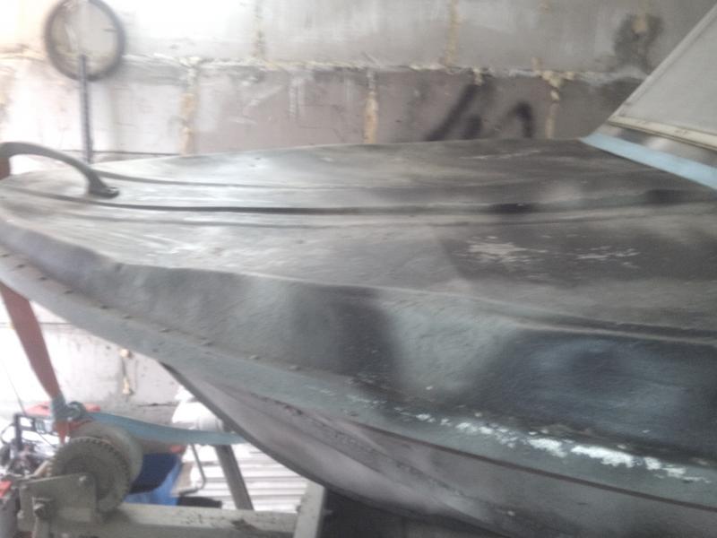

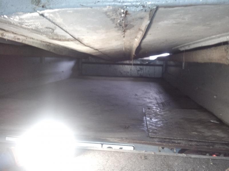

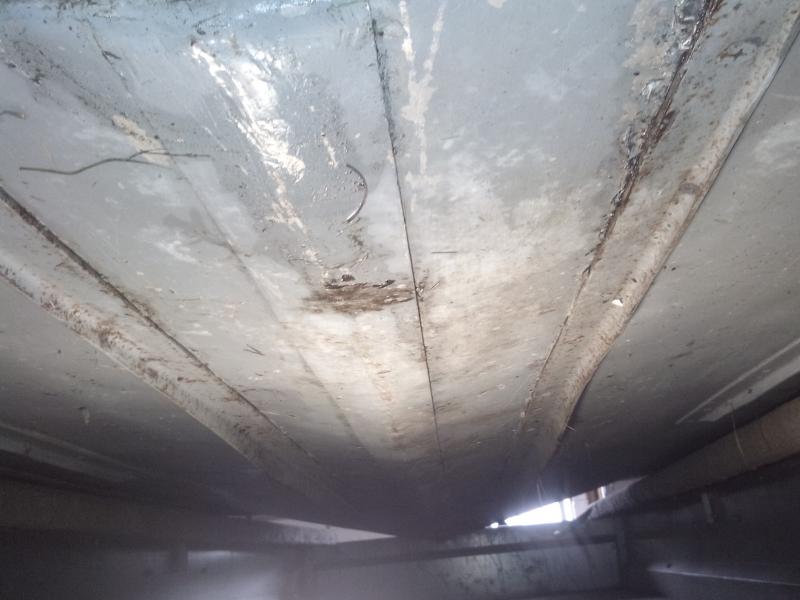

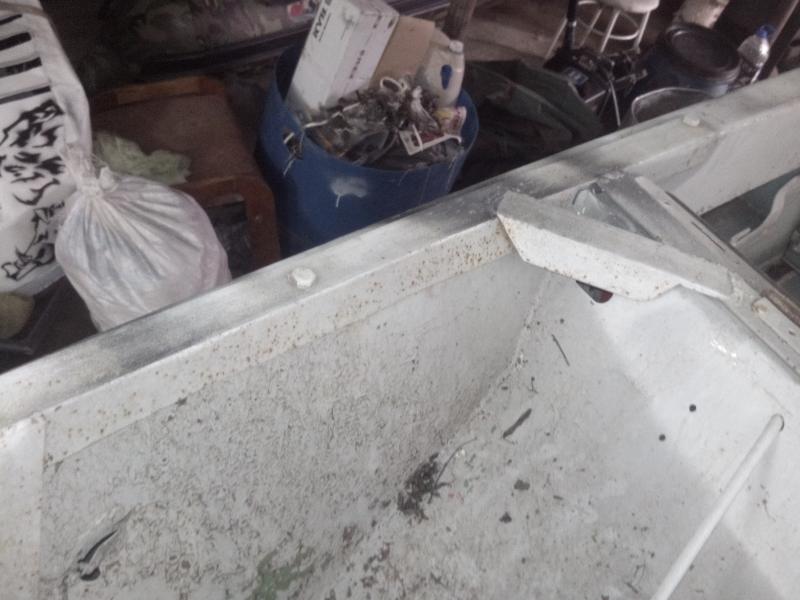

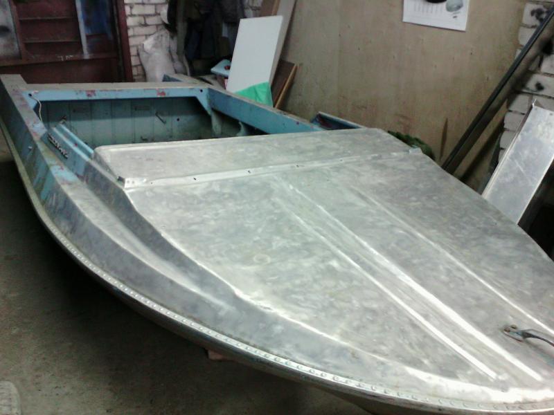

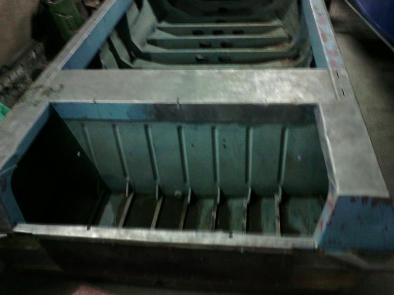

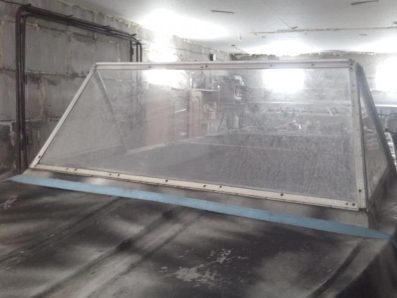

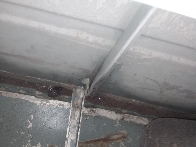

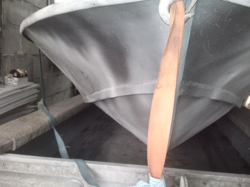

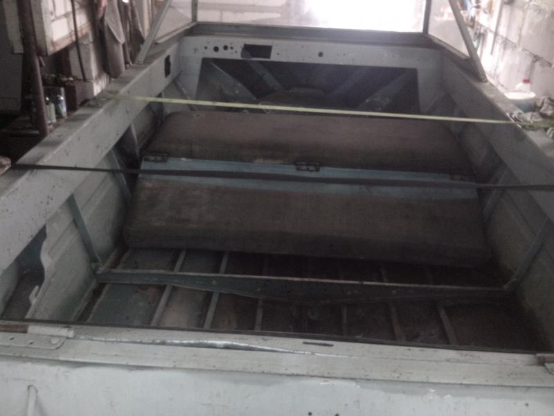

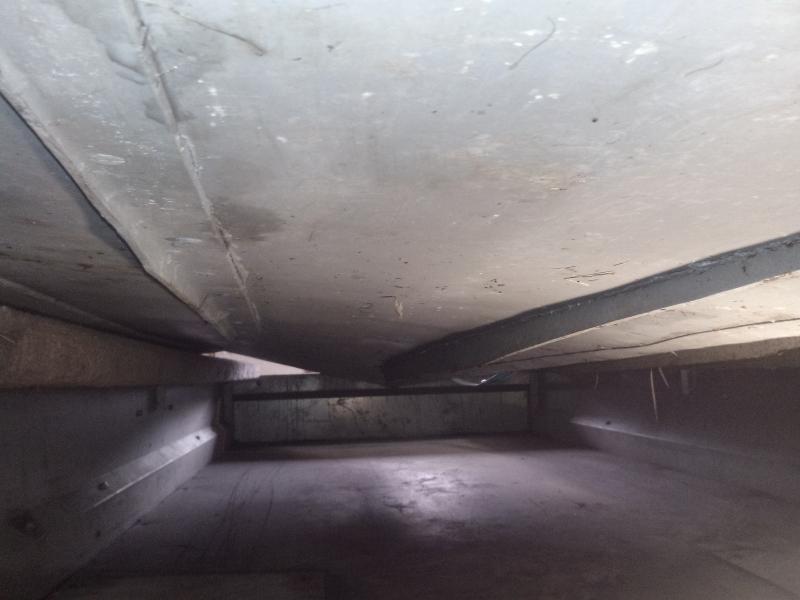

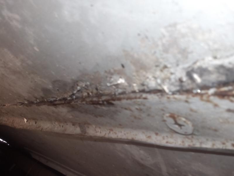

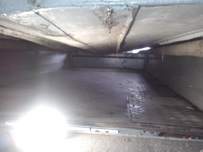

Вот еще фото!
shkiper

крым прошел и крым и рым...............
28 003
2 705
Пипец сколько черняги!
Выкидывай её пока не поздно!

Лодка последние 2-3 года на воде не была, внутри много грязи.
Я хотел купить именно корпус, остальное все сам сделаю, по своему вкусу, возможностям и потребностям.
Чернь всю срежу. Все железо либо через герметик посажено, либо через краску(много ее)

Мой совет срезай весь черный металл если не хочешь чтоб корпус сгнил за 1-2 сезона.Столько черняги на лодке я еще не видел.

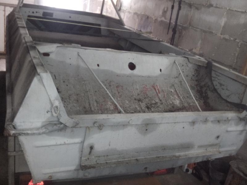

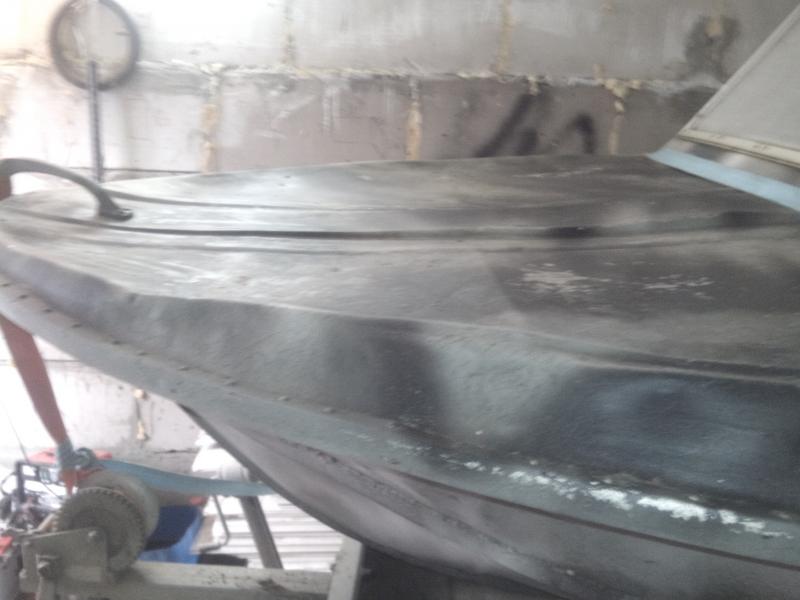

Снял все железо на транце, оставил только реданы пока, никакой коррозии корпуса нет. Они через герметик сидят. Отмыл внутри все керхером, определил фронт работ по сварке. Буду полы из фанеры простой делать, чем пропитать ее, и сколько мм толщиной взять?
Так у меня крым, или крым-М,по табличке крым 1992г, но вроде с самоотливным рецессом идет крым М, ходовой тент на какой заказывать, или они одинаковые?

У Вас просто крым,крым м вот такой как у меня а самоотливной видно делали ина тот и на этот ,если заводской конечно?Различия думаю сами увидете.
16 694
1 380
Крым простой у тебя . Без буквы "М".
