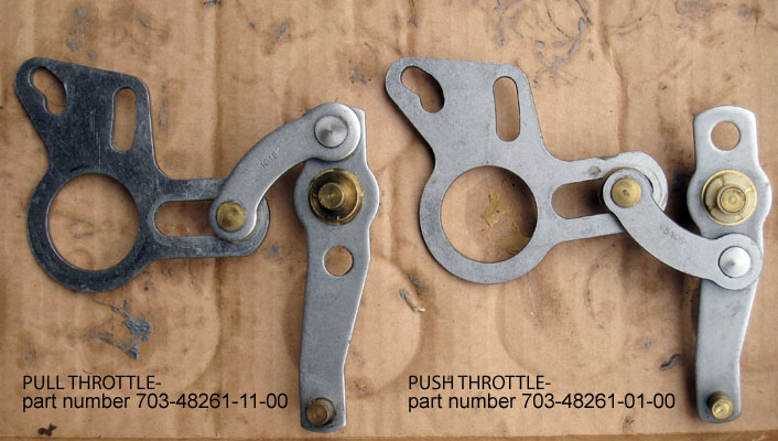

луха сказал(а):
У 701 рычаг не переставляется,если поставиш задом на перед то и работать будет в обратную сьорону,а это не удобно....
:shock: Опана!!!! ЧЁ ЭТО ВДРУГ ? Те машинки которые мне попадались ,переставляется на раз.Под крышкой ручки один болт.Я имел ввиду другое.Внутри механика ,тяни ,толкай бывает разная!А чтоб развеять сомнения и не плодить споров,фото машинки не помешало бы!
Gorodok
07.09.2016
1 669
1 080
Урай
Gorodok Александр
Прогресс 2м, Казанка М
Сузуки ДФ60, Лифан 24лс

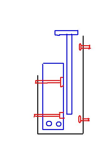

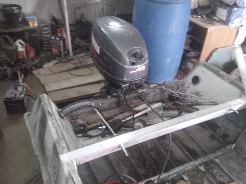

Машинка как на фото выше, если троса будут выходить назад то рычаг будет у правого борта, а корпус внутрь лодки, короче не поставить, если перевернуть на 180гр по часовой стрелке, то троса будут назад выходить, но рычаг будет внизу. Короче руль проще переставить!

луха сказал(а):
Под 701 машинку сделай кронштейн п- образный и вложи в него машинку,или я еще на к5 м4 прикручивал прям к трубкам сидушки....
Вроде Леша все понятно написал и без геморроя с переставлением руля :good:
Ведь ,как я понял, проблемма в том-как закрепить машинку с права,чтоб она заняла правильное положение

Всё выглядит приблизительно так:

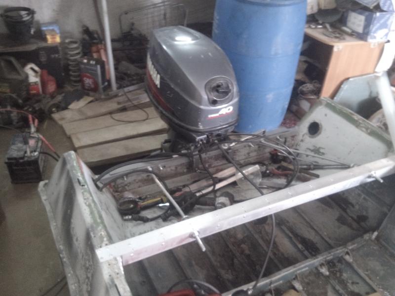

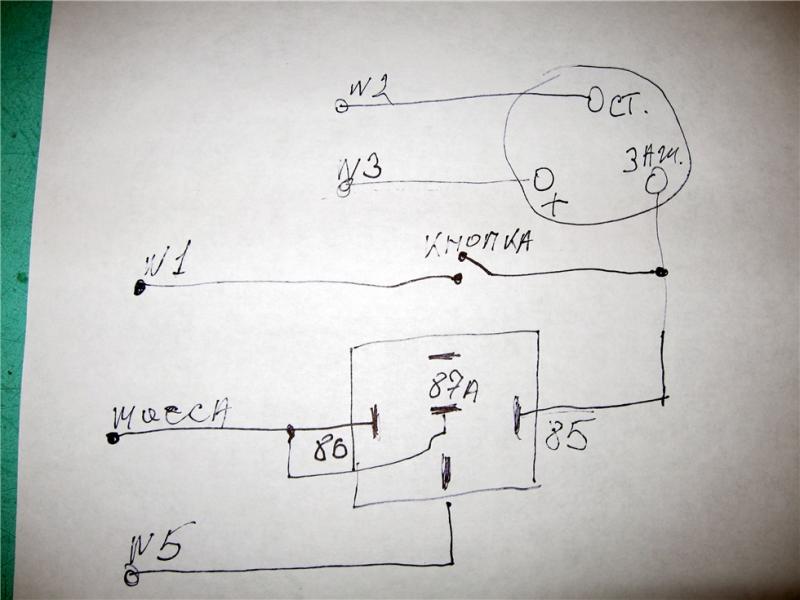

В итоге вернул руль направо, переставил сам рычаг на 180 гр, вроде все работает. Собрал схему на замке зажигания от уаза, все работает отлично. Осталось все в кучу собрать, настроить мотор и попытаться его завести и прокатиться!
11 664
5 204
А схему как собрал?через релюшки????

Вот схема, все просто и понятно!

на кнопке плюс, кнопка управляет подсосом
11 664
5 204
Понятно..только вопрос куда контакт w2 идет???

Теперь по цифрам и цветам...
1. Соленоид подсоса-цвет провода в жгуте с фишкой-синий...
2. Реле стартера-коричневый...
3. Питание + 12 вольт-красный...
5. Стоп-белый.
Ну и масса (-12 вольт) - чёрный...
11 664
5 204
Извени,туплю....0ст. Прочитал как ост.....

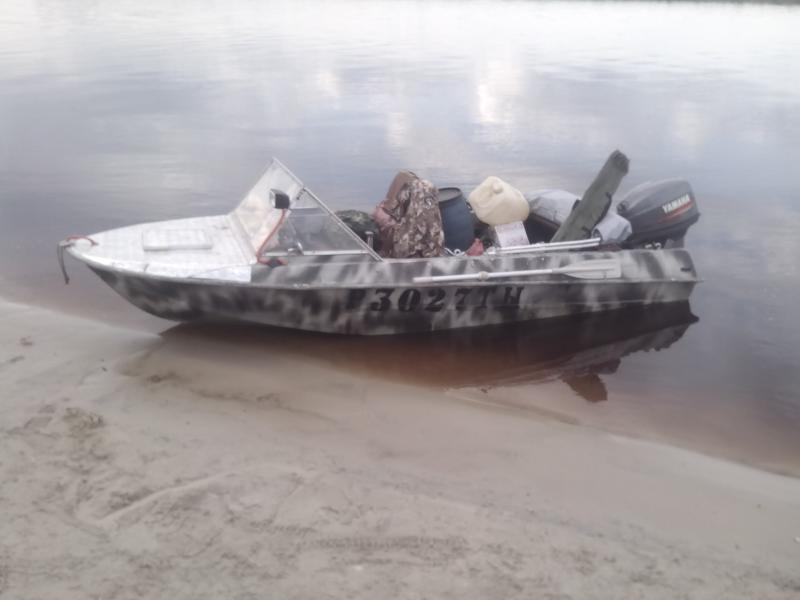

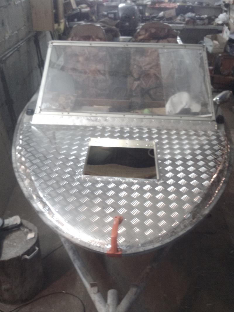

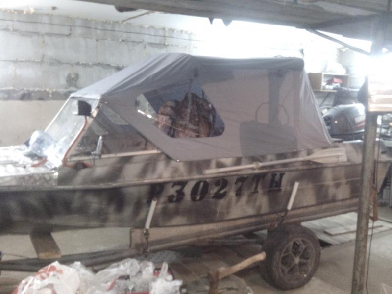

опробовал комплект, наездил 9 часов, расход составил 90л, итого 10л/ч, пройдено порядка 300км, скорость достиг при полезной загрузке 500кг 46км/ч на 13" винте. Ходил на 3/4 газа. Корпус не течёт, на глис выходит быстро, короче, доволен.
Но мотор маленькой хандрит, холостой нормально выставить не могу, иногда нормально работает, где то подсос воздуха по моему идёт.
Gorodok
07.09.2016
1 669
1 080
Урай
Gorodok Александр
Вот то что у меня получилось!
