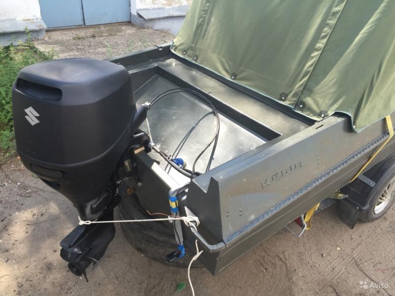

подскажите,лучше закрывать рецесс по бокам или нет?

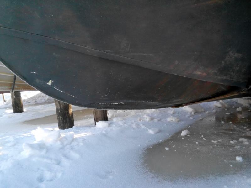

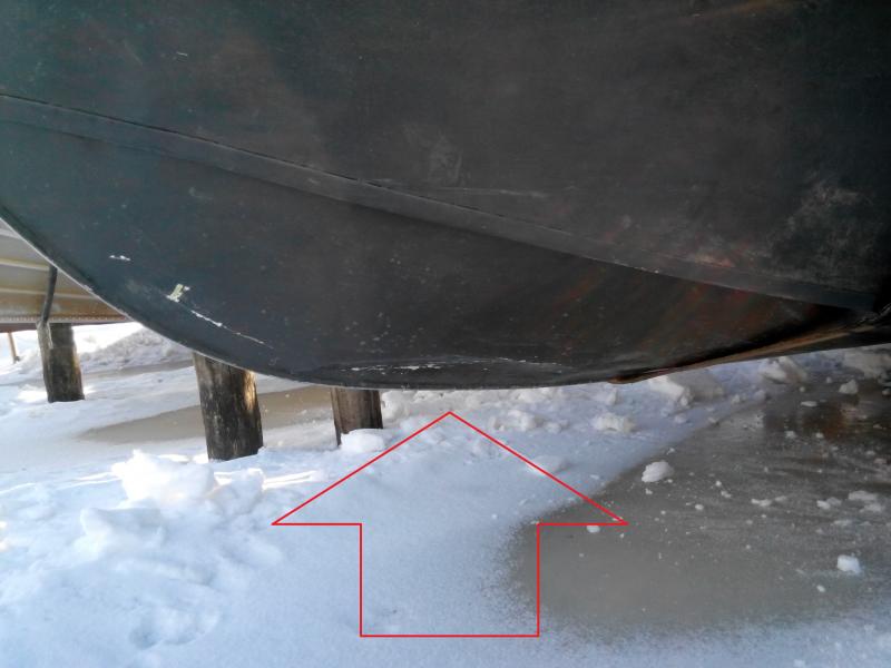

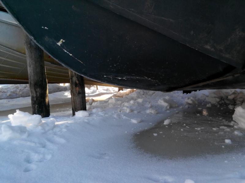

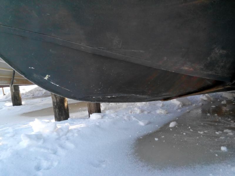

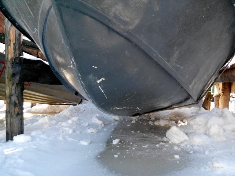

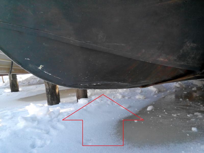

извиняюсь, что в чужой теме, тоже прикупил Крым, возник вопрос, надо ли с такой вмятиной что то делать?
914
Привет Олег. Если трещин по сварке нет, и старый хозяин давно так ходил, то забЕй и катайся, а если есть возможность вЫтянуть/отрихтовать имея в пределах доступности аргонную сварку, то я б заморочился.. как говорил Кira "эстетика @би её мать должна быть.." :yes:
Olejman
06.11.2015
118
16
Кострома
Mercury F 25 E EFI
понятно, в общем на воде надо смотреть, потечет не потечет.
914
Да можешь и сейчас натереть мелом днище в районе вмятины снаружи, а изнутри кисточкой помазать керосином, все трещины себя покажут 100 проц. :yes:

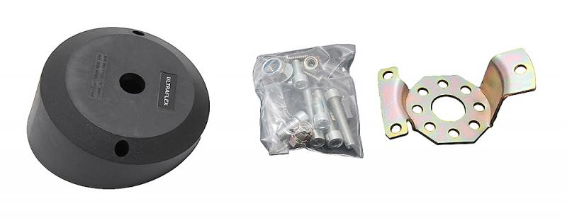

Только занялся ремонтом Крыма, сварщик хорошо сделал свое дело, полы уже выпилил, панель начал делать, но возник вопрос: не знаю как грамотно поставить рулевой редуктор, проблемы у меня с ним не могу поставить так что бы он не упирался в панель вверху, или вал мало выходит из панели, руль поставить не могу. Редуктор Т71, расскажите как поставить его!

Вырезал отверстие в панели, прикрутил шайбу к панели (внутрь, как в инструкции), прикрутил редуктор к шайбе, вал редуктора из панели торчит всего пару см, руль не поставить, шайбу ставлю наборот, что бы она торчала из панели наружу, редуктор ставиться более менее, но упирается в панель внутри и не прикрутить его к шайбе!

между шайбой и панелью сделай прокладку, вставыши какие нить, если совсем просто гайки высокие на 10-12 подложи.
Пример:
шайбу выгнутой стороной засовываем снаружи внутрь. Только она ложится не на панель, а опирается на высокие гайки, которые уже лежат на панели. Соответственно площадка крепления редуктора выйдет на тебя на высоту "высоких гаек".
Так же можно сделать и изнутри, тогда площадка опустится внутрь....

Что то тут не так, установочный кронштейн ( на фото с права) покажи как устанавливаеш? Все должно стать без танцев с бубном.

по инструкции он ставится в панель как стоит на картинке, т.е. внутрь панели, но у меня тогда руль не встаёт на вал. переставил на оборот, вроде руль встал, но возникла новая проблема, т.к. руль поставил справа, когда достал машинку газ реверс (701 ямаха), блин а она на левый борт, опять панель пилить переставлять руль.

Выкинь эту инструкцию!!! Я интуитивно "из коробки" всё приложил и всё сошлось на 5+.. короче порядок такой:
1) Редуктор изнутри панели
2) Площадка "плоская" сверху панели
3) Кронштейн П-образный "ногами вниз" и сверху на "плоскую" площадку
4) Стянуть винтами весь "бутерброд", "плоскую" пластину с редуктором, а П-образную 3мя винтами(с гайками) с "плоской" и панелью вместе
5) Одеть и защёлкнуть пластиковый стакан
6) Установить рулевое колесо
7) ФСЁ!!!! :pardon: :D :D :D
