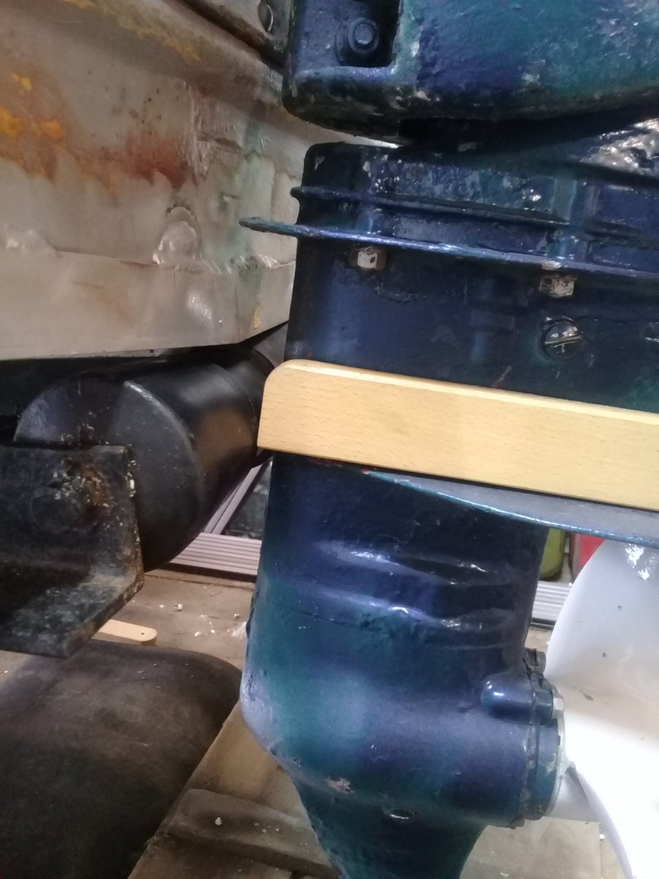

Хотел бы спросить у Крымоводов: мотор поднимать? брусок 4 см. При испытаниях нос Крыма зарывался в волну.
Конечно поднимать! У каждого индивидуально, у меня оптимально весит на 1.5см ниже киля и 3 ая дырка от транца, носом не роет, но правда ложку убирал.

мотор тоха 25 динозавр еще тот, но что имею на том и хожу.
На какую дырку мотор откинут? Если откинут на среднюю и прохватов нет, надо ещё поднимать, см на 2 точно.
11 669
5 204
Максииальная скорость при кав плите вровень с днищем, но при резких маневрах прохват и срыв в кавитацию...
