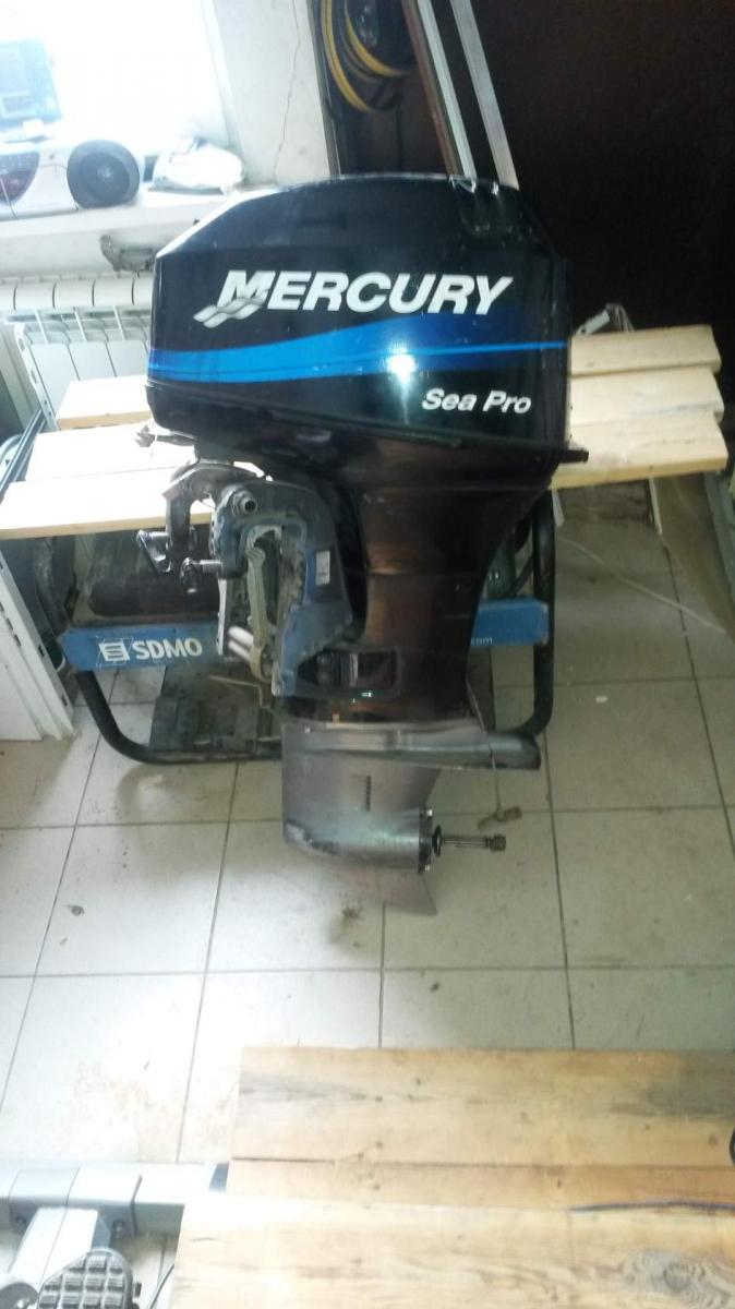

У меня появилась возможность поменять не нужный мне сварочный агрегат на лодочный мотор Меркури МЕ40М СиПро 2001 г.в. Этот сварочный лежит у меня и занимает только место. Говорят двигатель поменял до меня 2-х хозяев, и каждый из них практически им не пользовался. Эта информация абсолютно не абсолютная и находится в поле верю/не верю. Мотор мне уже привезли, характеристики в инете я видел. Но это обмен !!! - мне мотор практически за так достается - без денег, но свой сварочный на г"овно все равно менять не хочется. Так что у меня есть пара дней на его диагностику. Посоветуйте, с чего начать, что просмотреть, Компессию - конечно померю, но скорее всего на холодную. Разрешили, разобрать, если надо. Меня электрика больше интересует, что смотреть, тестер есть, если мерить ток, напругу или сопротивление, да, и как подключить для пробного пуска. Бочка, вода, провода, АКБ, и т.п. - все есть. Может даже удастся прогреть и потом компрессию померить. Просто у меня дом, не гараж, но зато отдельное помещение котельной. Суббота, воскресение - два дня для принятия решения. Мотор с дистанционным управлением и электростартером (говорят ставили его отдельно). И еще одно, ВАЖНО!!!, есть ли на нем, на самом моторе, на блоке или еще где зав. номер? А то бумажка на струбцине выцвела и очень и очень плохо читаема. Заране благодарю за советы.

Вот он у меня дома.

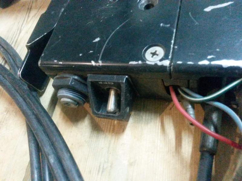

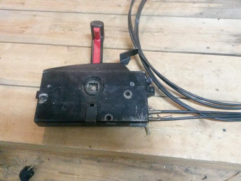

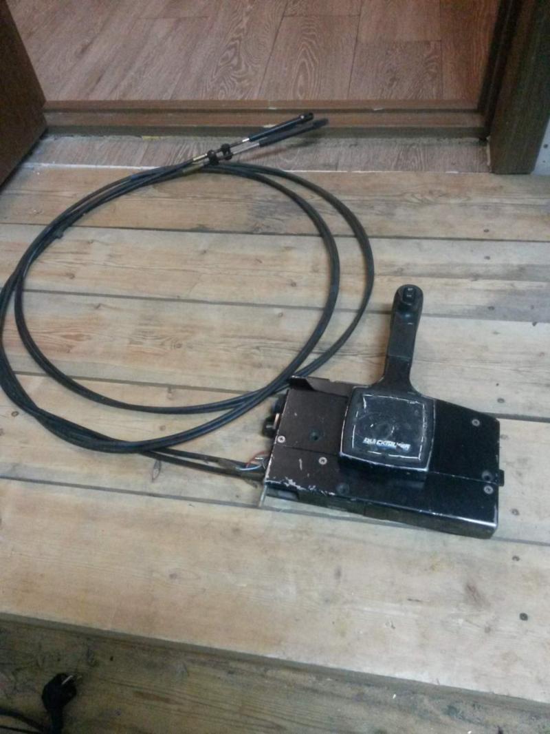

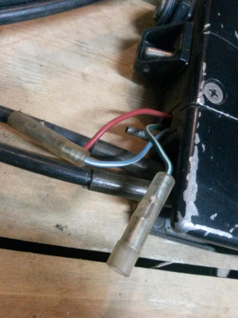

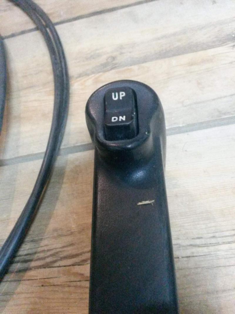

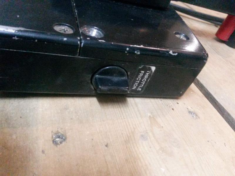

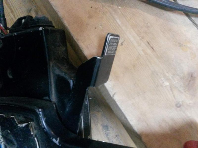

А еще, как художник художнику, ввиду полного отсутствия практики дистанционного управления лодкой, кто-нибудь может разжевать что для чего нужно и что что означает на этих девайсах. Я имею ввиду кнопочки, рычажки, проводочки и надписи. Конечно я и сам могу разобраться, но с вами как-то надежней и приятнее... :unknown: :pardon:

Только сейчас дошло, что нет ключа от замка зажигания...

Максим!Поздравляю с приобретением! Живёт халява!.Ну теперь то что знаю; Кнопка на рычаге это управление гидро подъёмом ,но у тебя его нет.Рычажок , управление газом (для прогрева мотора) при нейтральном положении рычага управления реверсом.Ручка (крутилка) с торца регулировка(грубая)холостых оборотов(могу ошибиться открой машинку и посмотри на что он там опирается) Про провода другие ребята подскажут.Обрати внимание,редуктор другого цвета.Может с другого мотора.
Запустить можно и без ключа,только провОдку не подсоединяй.
Максим, компрессию проверяй с ОБЯЗАТЕЛЬНО отключенными "слаботОчными" проводами от ТЛМ(иначе можешь спалить катушки или коммутатор), газ должен быть "полный".
По редуктору: вал винта в "горизонтальной" плоскости люфт 1-1,5 мм. = норм. В "вертикальной" = не должно быть совсем
Открой сливную пробку редуктора и проверь масло на предмет чернотЫ и эмульсии.
За маховик "вверх-вниз"/"вправо-влево" подёргай = люфт должен отсутствовать.
При работе никаких посторонних звуков(лучше видео залей на Ютуб и сюда ссыль :yes:
Где номер к сожалению не подскажу :unknown:
Как-то так для общего понимания :pardon:

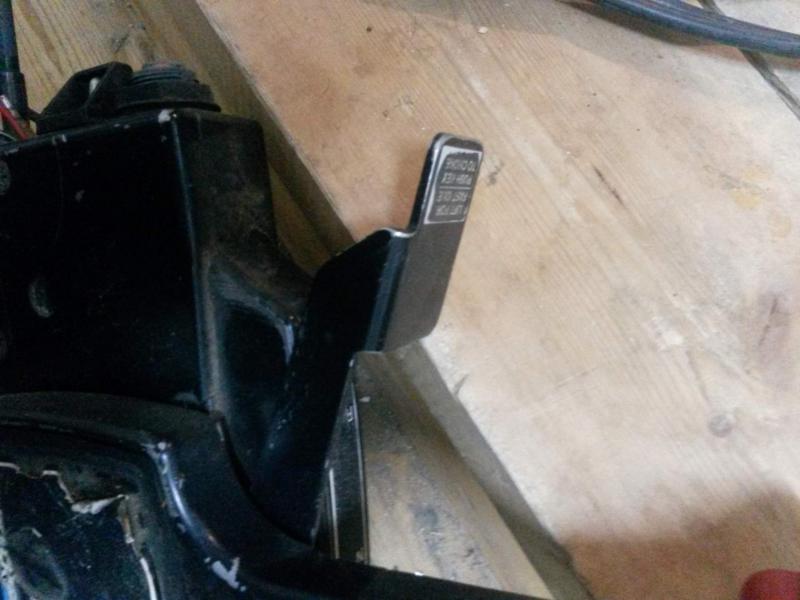

Судя по цвету, редуктор от Yamaha. Честно говоря не знаю на сколько удачно они коннектятся. "Крутилка" вероятнее всего регулировка усилия ручки газ-реверс. В редукторе масло должно быть как слеза прозрачное, чистое и без признаков эмульсии. По воду наклейки на струбцине, там должен быть заводской номер и год выпуска двигателя, очень желательно чтобы они читались. Могут возникнуть проблемы с регистрацией. Если честно я бы сборную солянку сильно подумал преобретать. Но тут, как говорится, хозяин барин. И да, по описанию моторчик должен быть румпельным и без дистанции. Похоже полная солянка в вашем случае.
И самое главное: Блок у него с никосиловым покрытием или обычный чугун? ... если никосил, то я б и не рассматривал вообще, ибо не ремонтопригодно к сожалению...

В общем все понятно, спасибо. Если есть еще рекомендации - жду. :sos: Я думал, может как-нибудь электрику протестить можно...
Я правильно понял, ТЛМ - катушки зажигания? От них надо отнять слаботочку?, я бы высоковольтные еще закоротил бы на массу.
Есть ли смысл вскрыть редуктор для осмотра? Там же ничего сложного. Посмотреть в каком состоянии шестерни. За одно посмотреть на сальники и крыльчатку - хотя это уже не повод для отказа от мотора (из-за сальников и крыльчатки). Наверно это лучше после компрессии сделать.
Через пару часов подъедет друг, моторчик в бочку закинем и начну осмотр. :yahoo:
