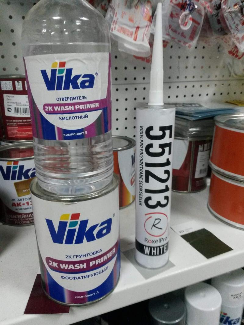

Ребята, подскажите, можно ли использовать герметик, грунт и краску,что на фотографиях? Может кто пользовал, и есть опыт использования?
Оказалось, что не так то и просто найти у нас в городе, то, что рекомендовали здесь на форуме. Или еще поискать,тот же новол и ВЛ-2, например?
3 906
На нижнем фото есть ни что иное как та самая знаменитая грунтовка ВЛ-02! В "разливном варианте" "Вики" разумеется.

Ага. Значит грунт и краску можно брать. А герметик, герметик подходит? Я тут еще в одном магазине нашел тоже шовный полиуретановый, блин, "Роксвел" кажется. Или от марки не зависит, можно любой брать?
3 906
Кто его знает, чей герметик "Вика" продает? Их сейчас такое количество что определить настоящего производителя проблемно. Так что Максим, бери на удачу- потом расскажешь о качестве..........
8 539
3 283
Да нормальный герметик!
9 554
4 758
Тоже пользовался герметиком этого производителя,только 551233. Цвет значения не имеет,но по привычке беру серый как более универсальный.Красить то надо не всегда.

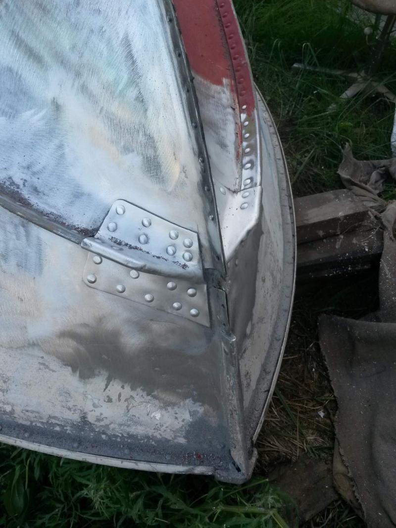

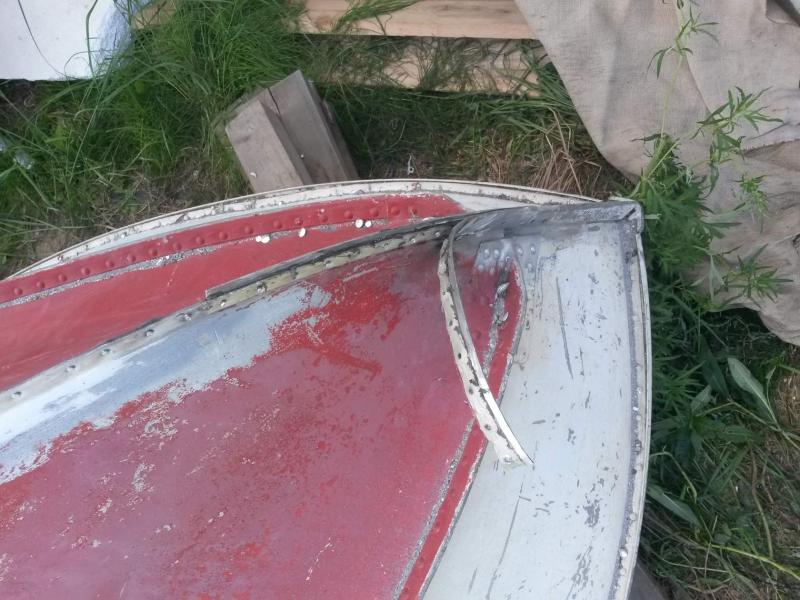

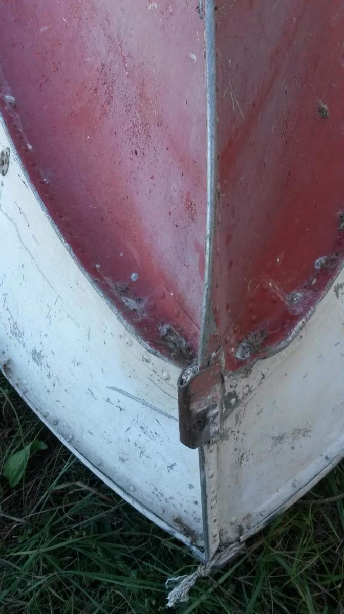

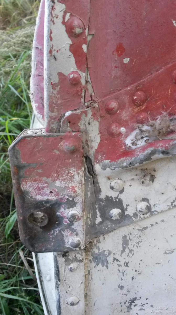

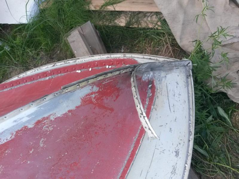

Здравствуйте!
Подскажите, пожалуйста, как можно отремонтировать форштевень. Как "по-правильному" и может как по-быстрее.
Вот так было.

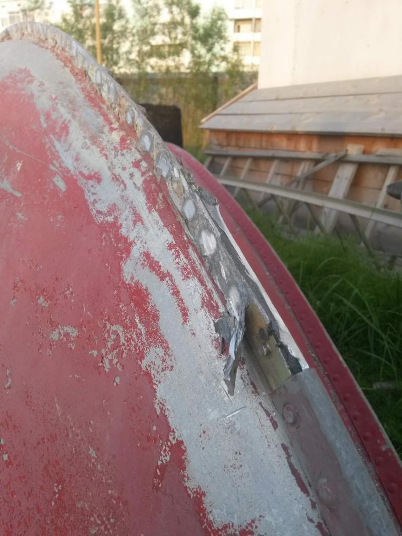

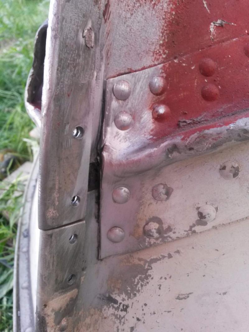

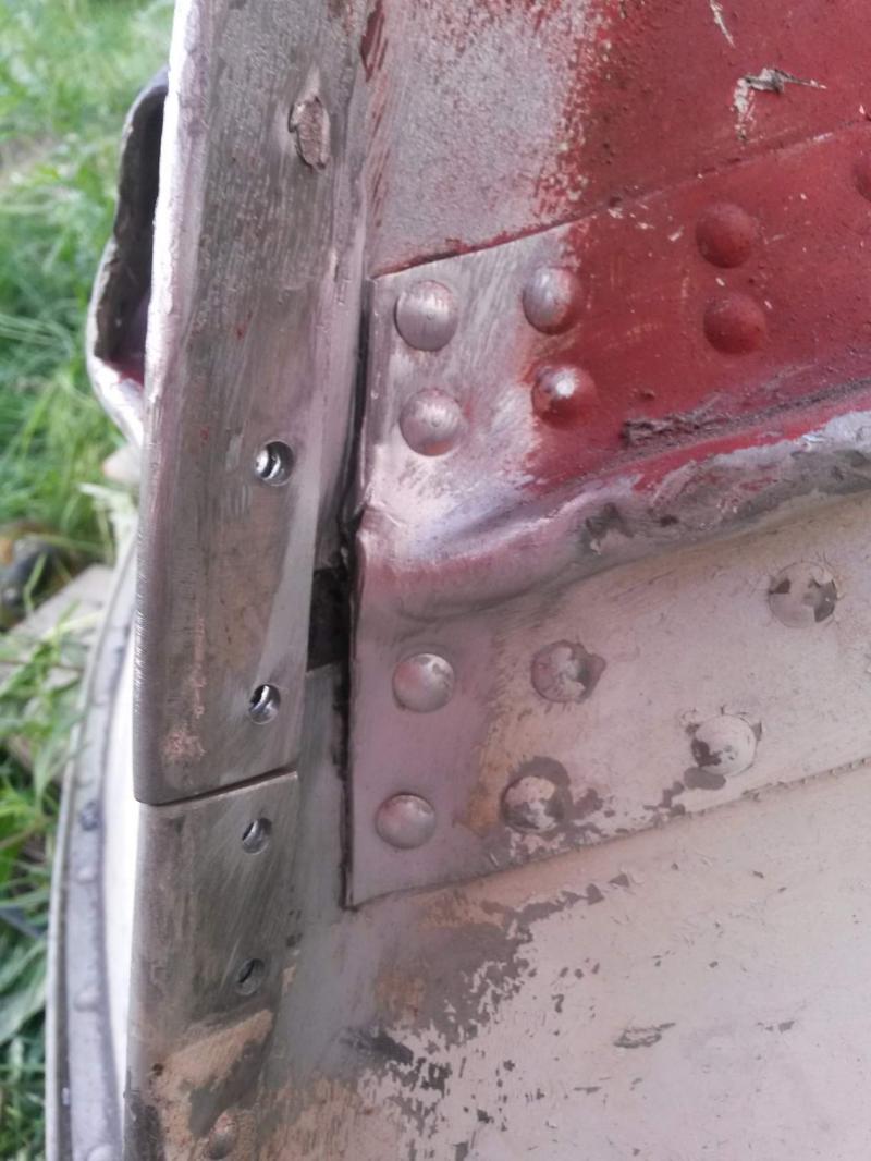

Потом я немного нагревая, резиновой киянкой выправил форштевень, срезал клепки, снял пластину-рым и болгаркой отпилил лопнувшие окончания усиливающей скулы пластины,ну и зачистил латунной щеткой. В итоге вот что получилось.
На фото видно, что между листами днища и борта есть зазор в 1,5 см, заполненный герметиком.
Вот вопрос как раз и заключается, как правильно починить этот узел.

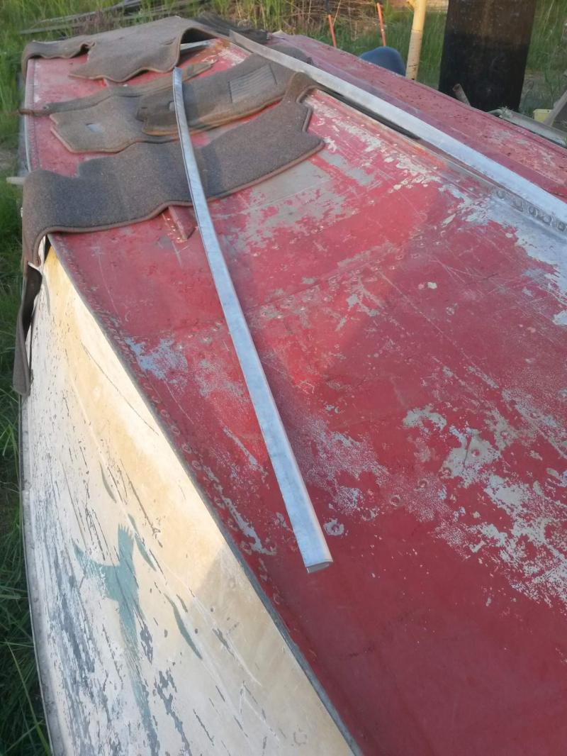

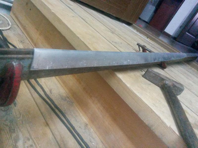

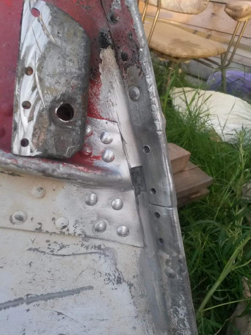

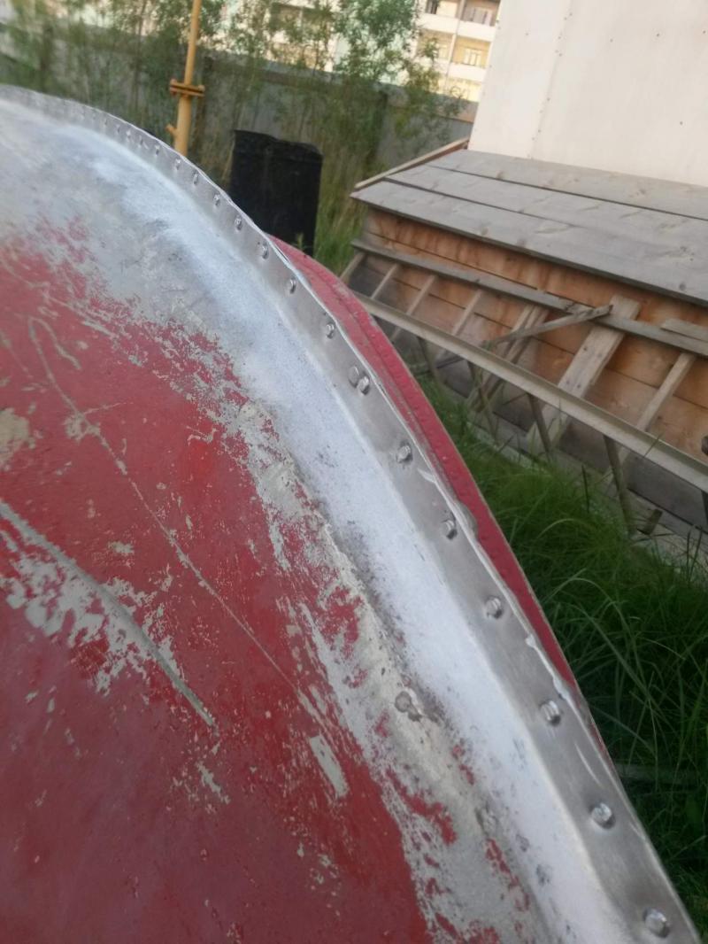

Ну а протертую часть форштевня я начал ремонтировать так.
Я срезал заклепки и снял зубилом остатки накладного форштевня
потом хорошенько прошелся латунной щеткой

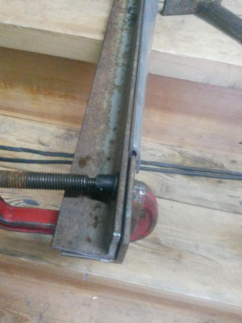

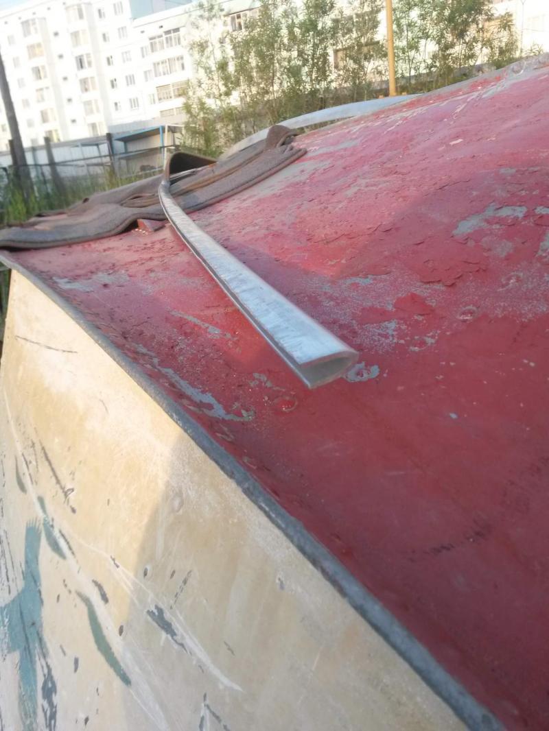

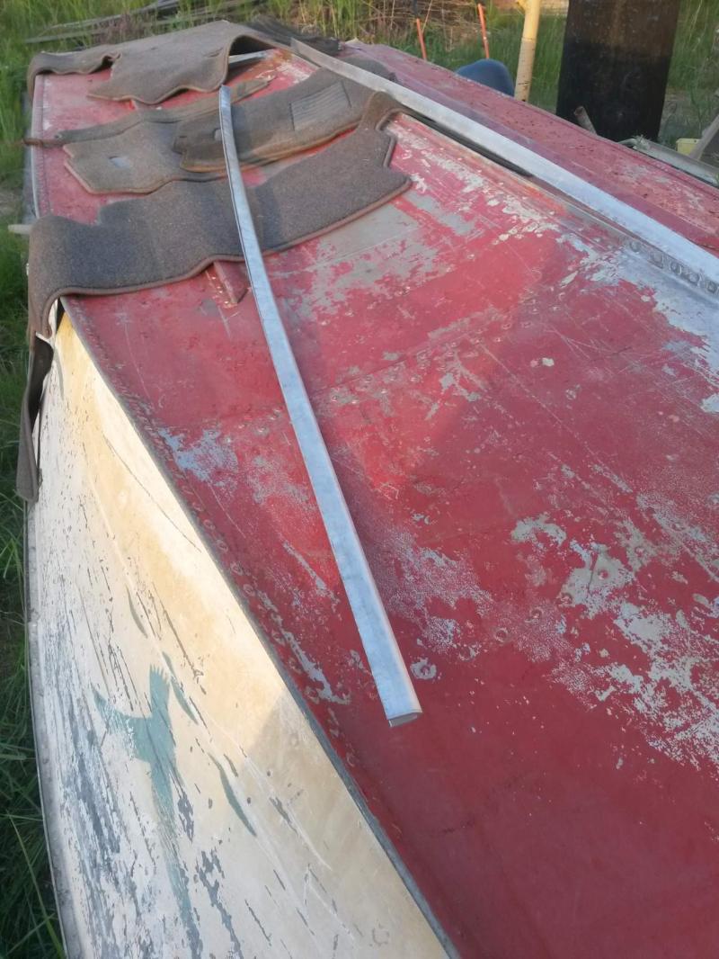

Новую накладку я начал делать из алюминиевого уголка 30х30х3. Я гнул его в двух уголках.
И вот, что подучилось.
Правда получившейся профиль не очень ровный, но примерив его по месту, думаю, он выгнется так как надо.

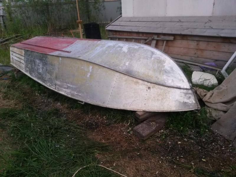

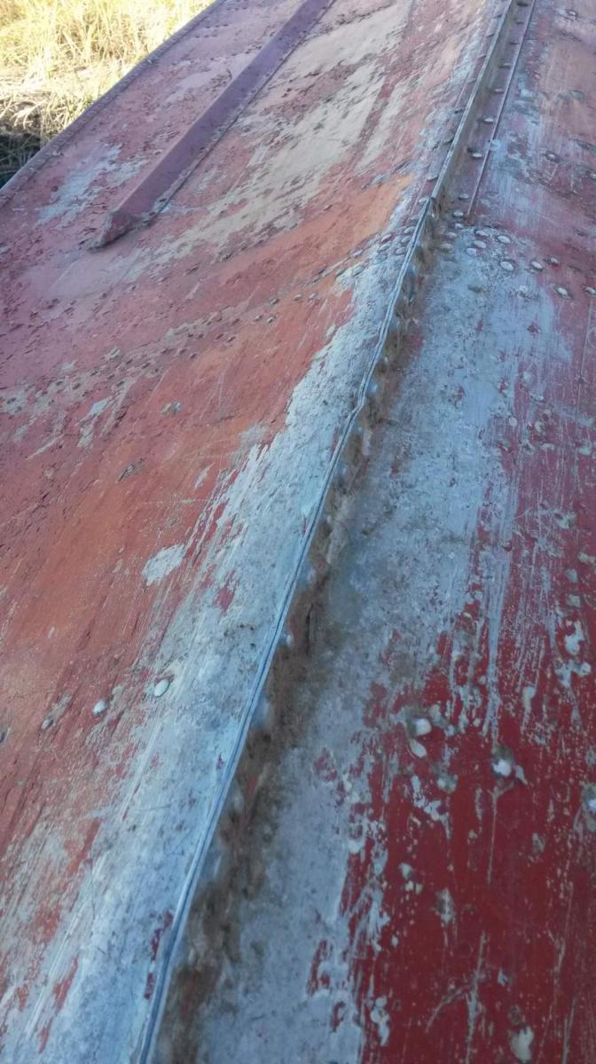

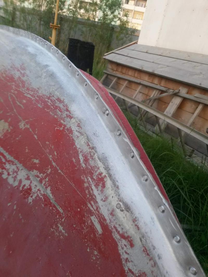

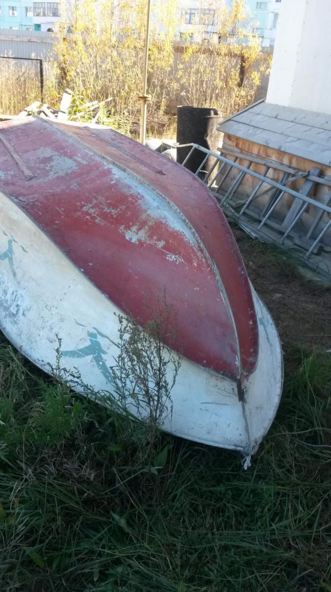

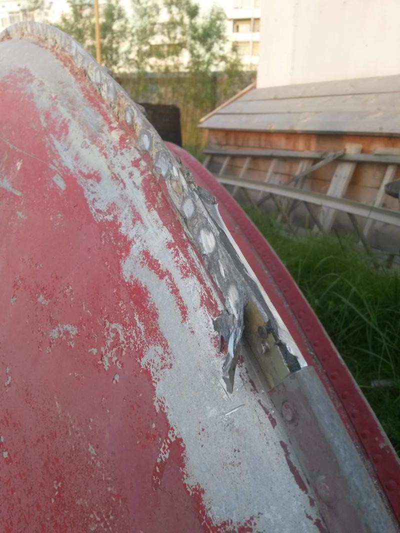

Пока лето в разгаре, на дворе выходные, все отдыхают на реке и форум спит, я, в ожидании совета по ремонту форштевня, решил удалить участок хорошего киля (прим 40 см) до ремонтируемого узла и зачистить все вокруг.
А потом занялся очисткой корпуса от краски. Перепробовал несколько способов, пробовал даже греть строительным феном и соскребать ее. Эффективнее всего оказался способ нанесения сначала Боди700, а потом механическое удаление латунной дисковой щеткой в дрели.

И вот как получается. На этот объем работы со всеми экспериментами ушло менее половины дня.
9 554
4 758
Хорошо получается! Только трава в этом месте больше расти не будет.По форштевню. Загляни в люк.Увидишь из нутри железный усилитель.Он то и стоит на герметике который видно снаружи.
911
Рым-накладку на форштевень сделай из листовой нержавейки 2мм. :good: ...
По накладке киля - есть тема в этом подразделе :yes:
А старую нельзя использовать разве? А на эту щель сделать промежуточную накладку с нахлестом на существующую?
