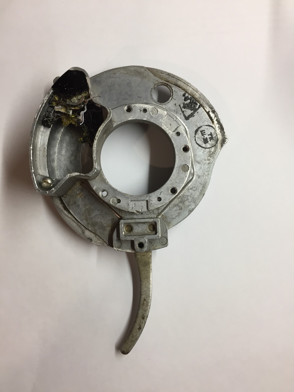

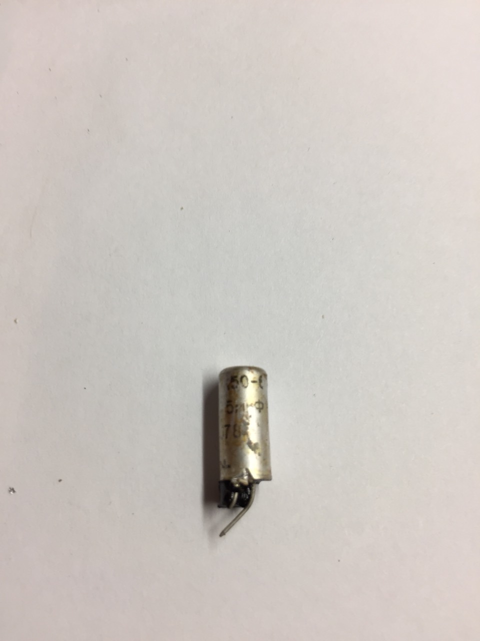

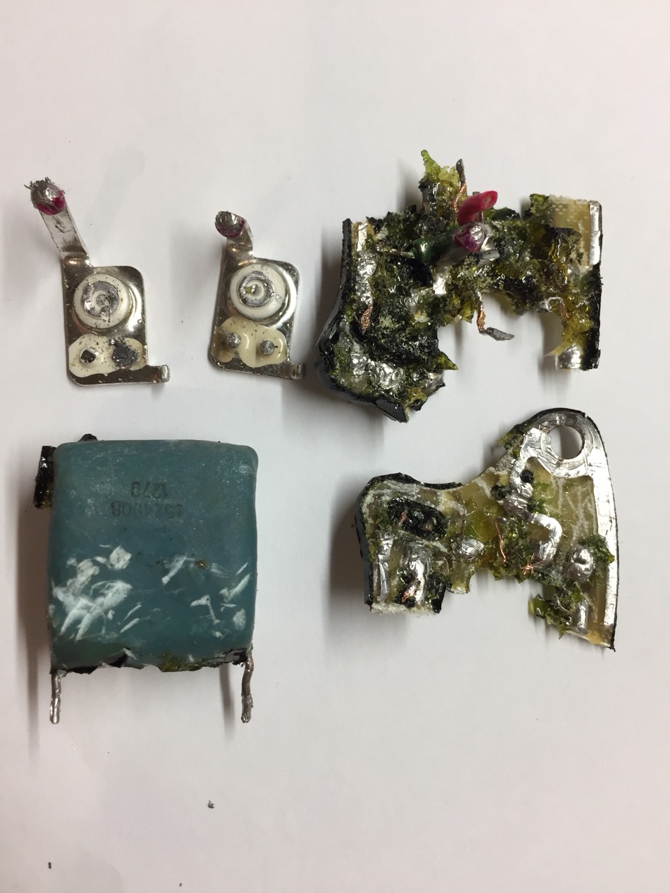

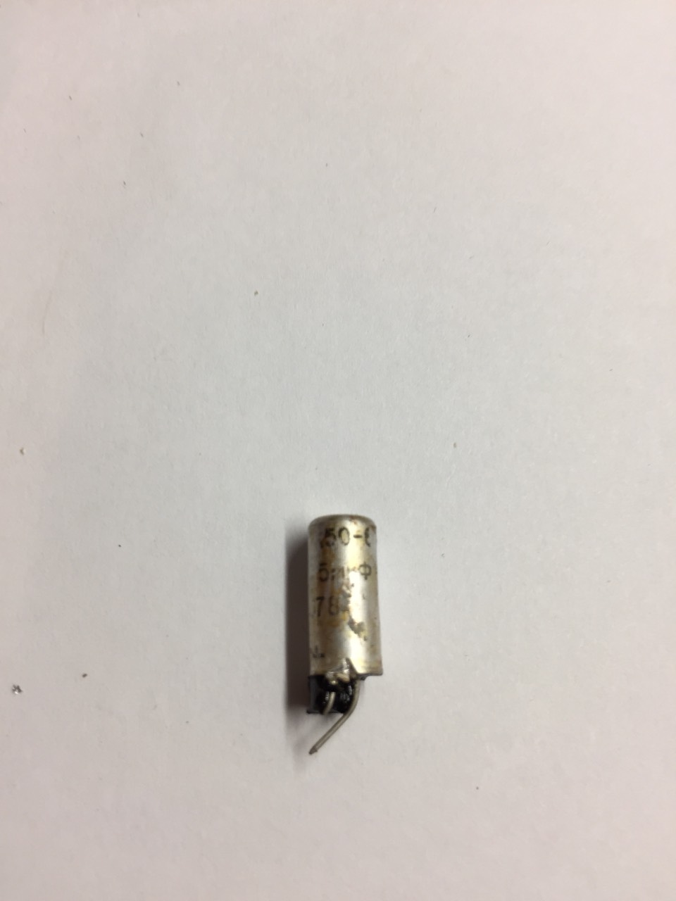

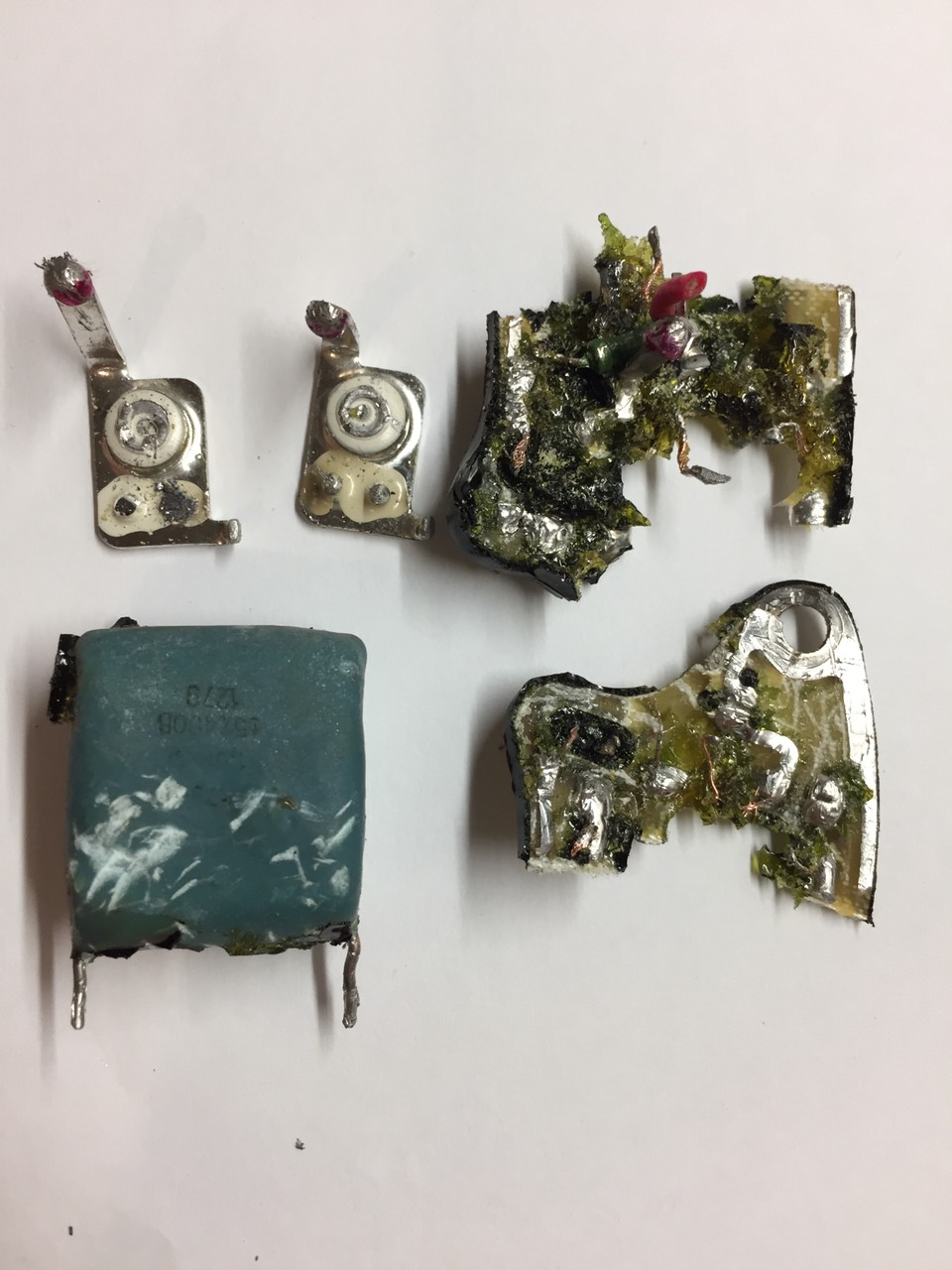

Продолжу в этой теме, расковырял "старое" МБ-2. Датчик цел, сопротивление 450 Ом. Самое интересное оказалось под платкой, электролитический конденсатор на 5 мкФ (фото 3), видимо схема то совсем другая у этого зажигания.

А нету.
Тоже нету.
Армянский конденсатор, сколько слёз над ними пролито :D

На среднем фото. В схему его нельзя, лучше китай, но новый.

У них у новых утечка была нехилая, в усилитель ставишь в межккскад, а у транзисторов режимы уходят.

:hahaha: не буду, да и нет его по схеме. Интересно найти схему первого МБ-2, зачем он там стоял?
А если найдём?
Вообще то конечно его в оригинале Вихря нет. А вот откуда её срисовали, а потом упростили, там есть. И он там именно один на два канала, в цепи управления стоит. Параллельно ему резистор. Ёмкость 10 мк, на 160 в. Резистор на 3к3. Но это от тиристора зависит, от датчика.

Её и упростили не столько из экономии, сколько из за качества электролитов, мне однажды попадалось такое, заменил на оксидно-полупроводниковый.

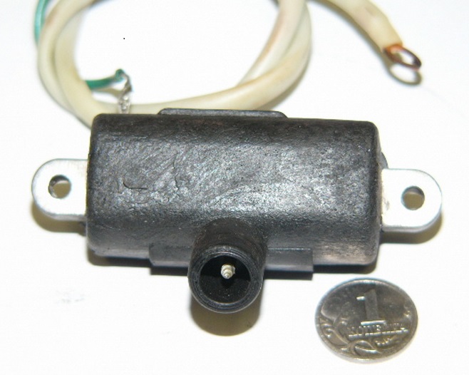

Всех с Вербным Воскресеньем! Никогда не встречался с зажиганием МБ-2. Недавно прикупил вихрь-30. На нём и стоит Мб-2. Искра хорошо лупит. Только успел проверить искру и компрессию на этом моторе. Пришлось мотор раскидывать полностью из-за коленвала и поршня. Подскажите какие и от чего можно взять в запас, взаимозаменяемые высоковольтные катушки к зажиганию МБ-2 ?

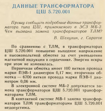

Вот данные обмоток родных ВВ катушек ЦШ5, для подбора аналогов. А так, что-бы не искать, подойдёт ТЛМ, с ним искра даже мощнее.

0,17 в первичке, это же чистый резистор, у меня с полноценной 1 мкф при 360 вольтах провод диаметром 0,35 греется до 50 градусов.
За счёт тонкого провода трансформаторы ЦШ5 и небольшие по размерам. Китайские тр-ры то-же не "великаны", в них примерно такие- же диаметры проводов.
