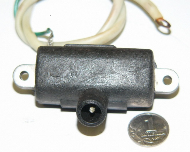

Всегда вынимаю резистор из свечных колпачков и ставлю навитую на сверле d 2 мм. самостоятельно пружинку из жесткой проволоки.
Мне кажется, или эта катушка один в один, как от бензопильного МБ-1?
151545
Motorix
16.11.2010
1 127
132
Южанка
Мерк 15, Вихрь 25, Нептун 23
Скорее всего это китайское производство. В этом корпусе встречал 3 разных наименования. Чаще всего встречается в белом пластике. Названия даже не запоминал. На моем вихре стоит примерно такая, родная, с завода, 1984г. Выпуска. И при неоднократных проверках для мб2 именно они выдают лучший результат. Лёгкий запуск и самый стабильный ХХ на примерно 1000 оборотах. Для Вихря это показатель. Хотя многие добиваются и меньших оборотов. Но в родной комплектации примерно такие параметры работы.

Есть две основные причины выхода из строя ВВ трансформаторов.
1) Появление трещин в пластмассе корпусов, которые неизбежно открывают путь к влаге, а та в свою очередь является прекрасным проводником электричества между витками намотки. И важно знать что речь идет совсем не о воде которая попала в трещину.
В воздухе всегда была и будет влажность, даже зимой.
2) Вторая причина- это срок службы эмалированного провода который определен в большинстве случаев цифрой 10-15 лет.
И разумеется срок службы одного и того же провода в разных электрических цепях может быть разным.
Что мы собственно и видим в твоем сообщении Серёжа.

Там ещё и зазор был миллиметра 3-4, напряжно для неё.

Приветствую Андрей! Можно поставить на зажигание МБ-2 обычные, чёрные ТЛМ?

Спасибо! Дай Вам Бог удачи!:good:

Только параметры на выходе будут хуже при других катушка. Смотри на сердечник катушки. Потратишь драгоценный ток на её накопительный эффект и в результате может не хватить импульса для первоначального пробоя. Это же cdi, тут вольтаж. Для других катушек, например с контактной системы, ток нужен. Но фактически искрит то будет.

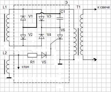

день добрый!кто мне подскажет,спаял схему мб 2 на современных деталях дак вот захотелось поставить термо реле на разрыв(при нагреве) дак вот где лучше его подцепить так что-бы безболезненно для самой схемы и катушек в схемах не силён может кто обрисует?
Motorix
16.11.2010
1 127
132
Южанка
Параллельно кнопке стоп поставьте. Нормально разомкнутое.

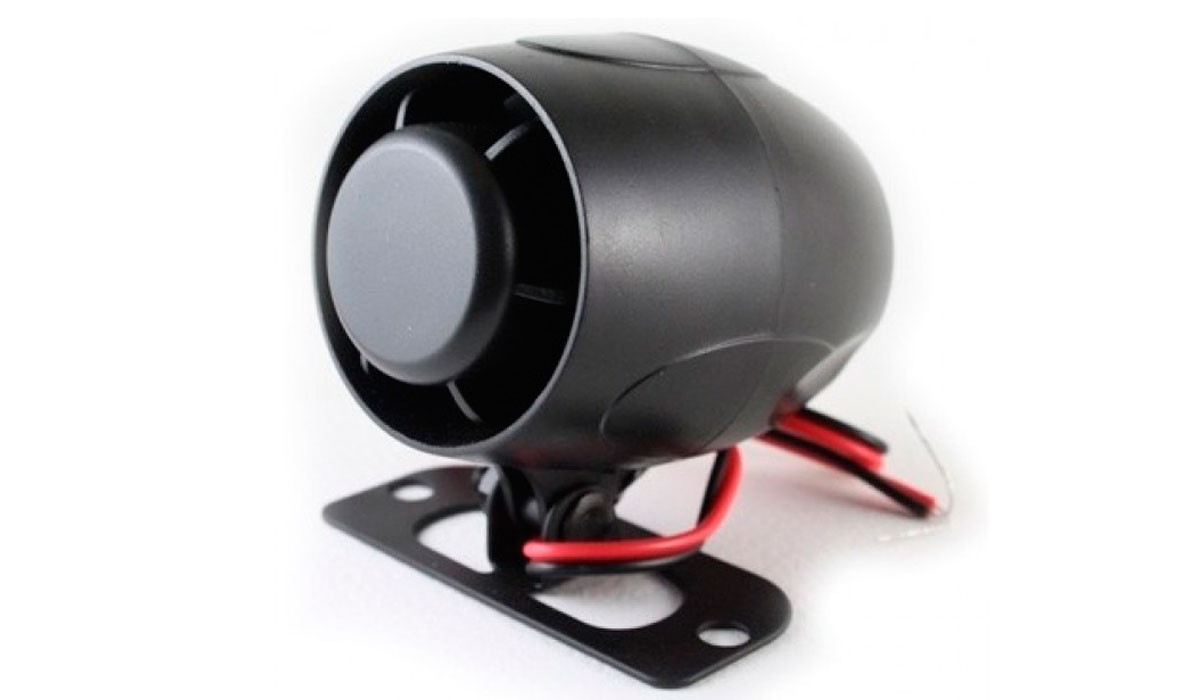

Я бы всё же зажигание не трогал, негоже мотор внезапно глушить, ситуации разные бывают, волна, судовой ход и т.д. Знаю человека, которого догнало своей же волной, и налило пол лодки воды, глубоко сидел, дрова вёз, жопу намочил, осень, холодно. Правда у него чека выскочила, анекдот рассказывал, жестикулировал.
О перегреве нужно сообщить, громко, а там по обстоятельствам.
Вот такая сирена будет слышна с любым мотором, и влезет под колпак.
Motorix
16.11.2010
1 127
132
Южанка
Можно отключать один цилиндр. Подать сигнал. Может получится прихваток избежать.

Мне когда то не лень было, зажигание было электронное, я 561ИЕ8-ми пропускал импульсы от датчика, сейчас точно не помню, то ли подавал каждый третий, то ли пятый импульс, мотор на полном газу делал немного больше 1000 оборотов, и охлаждался ТВС от несгоревших тактов, довольно эффективно получилось, минут 20 можно ползать, дольше не пробовал, несколько раз разных людей выручало.
Motorix
16.11.2010
1 127
132
Южанка
Нормально. Только сдаётся мне ты рисовать схему тут не станешь. И правильно, потом подтянут, если что то у кого то не получится. Тут понимание необходимо в настройке и установке.

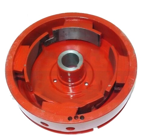

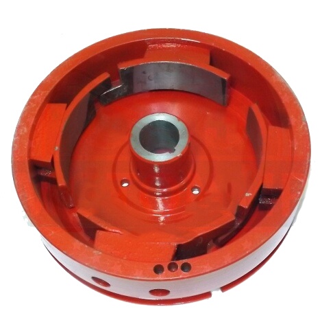

Всем здравствуйте .может кто знает сегодня обратил внимание на маховик мв2 почему магниты расположены не симметрично?
Motorix
16.11.2010
1 127
132
Южанка
Геометрия или порядок полюсов не нравится? Хотя, что вы подразумеваете под названием мв2? Можно ссылку на этот маховик.
