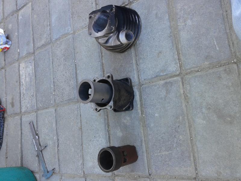

Здравствуйте, подскажите пожалуйста может кто выпресовывал гильзу от салюта, а то я нашел поршнивую новую от мотовеоика, вроде бы такая же.

После дороботки гильза от мотовелика подошла к плм салют.

Какая доработка гильзы фото можно?

Гильза с наружи на миллиметр толще пришлось у токаря протачивать.

Прошу прощения гильза пресуеться в цилиндр?

Да гильза заприсовывается в цылиндр и цылиндр нужно нагреть а гизу охладить.

С чего гильза? точнее пожалуйста

Двигатель от мотовелика Д-5 либо Д-6 либо Д-8.

Она покупалась или точилась?

Гильза сперва покупалась а потом точилась, так же с гильзой были куплены кольца палец поршень, а вообще гильзу можно выточить из болванки.

а где нашли рараитет ?

В моем городе продают запчасти на советские мотоцыклы и мопеды а самое главное что абсолютно все привезено из Китая. Вот по этому гильза сразу и не подошла.

Гильзу можно выточить и закалить.
