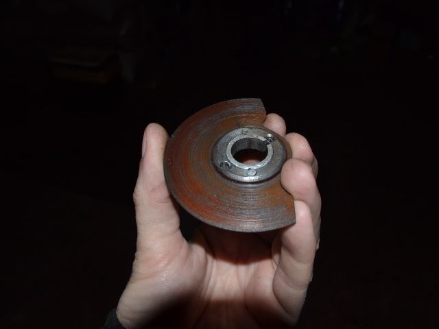

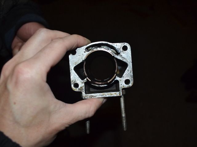

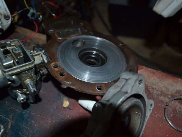

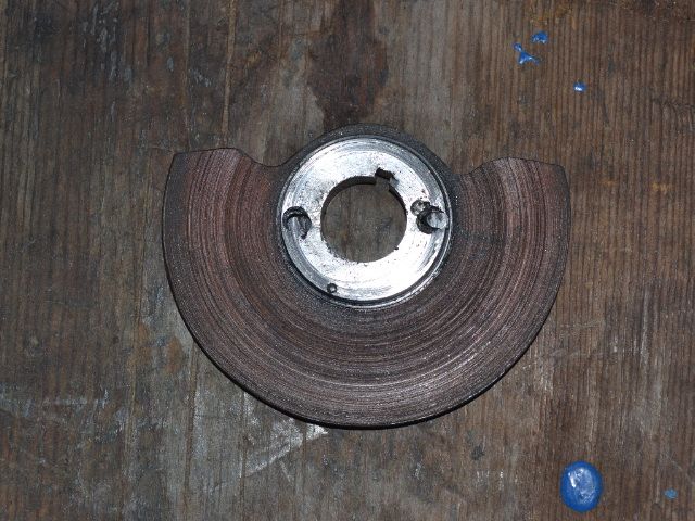

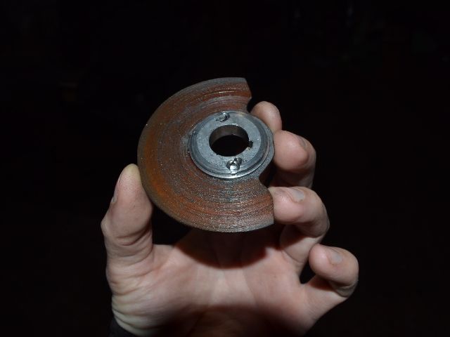

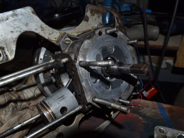

Наделал фоток. Какой стороной золотник к алюминиевой пластине. Золотник переделаю он сейчас из толстого стеклотекстолита.Риски на чугуне и алюминиевой пластине убирать? Кольца поршневые зазор был нормальный, но болтались сильно в канавках. Как расположить замки колец правильно?

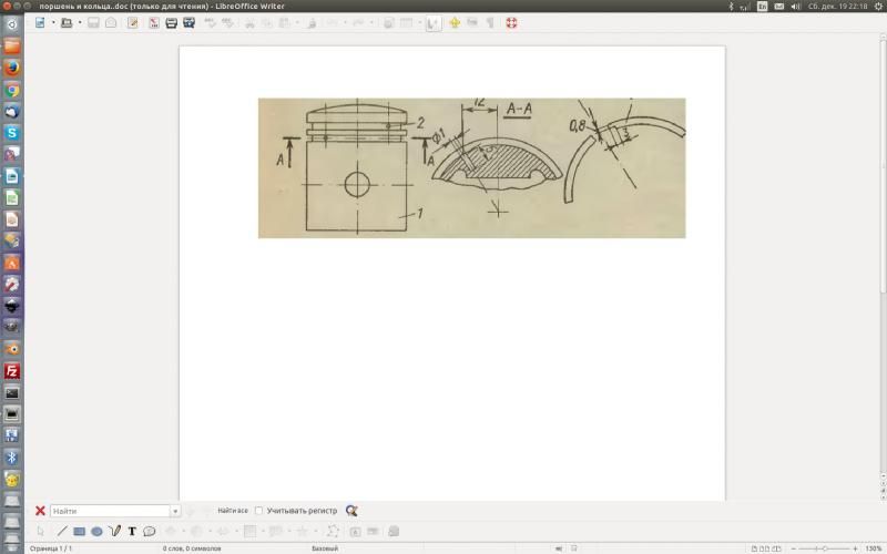

Про кольца нашел. Остался вопрос о плоскостях золотника.

Не обратил внимания,да и не помню. Если нет покрытия,то почему бы и не убрать риски, тем более новые ставить.
Втулка золотника точно самопал. На последних моторах паз под шпонку был по центру между выемкой в пластине золотника. Сделано было для того, чтобы не заморачиваться при установке. На кулачковом зажигании золотник был повёрнут относительно шпонки. Скорее всего твоя деталь как раз для кулачкового зажигания.
Я писал, что Хорхордин советует повернуть золотник на 7 градусов для улучшения продувки в сторону более раннего открытия канала от карбюратора. Проверь, поставь поршень без колец, одень цилиндр, придави его гайками к картеру без головы, нижняя чугунная крышка картера тоже не одета, проворачивай колено, поршень идёт от ВМТ вниз (рабочий ход) , как только днище поршня дойдет до верха впускных окон (окна ещё закрыты) - в этот момент золотник должен стоять на грани открытия впускного окна в картер так, чтобы дальнейшее движение поршня вниз приводили к дальнейшему открытию золотником продувочного отверстия. В канале прохода смеси есть ступеньки и неровности, видно по следам примыкания. Ступеньки убрать, канал пройтись мелкой наждачкой (типа полирнуть), Углы канала от золотниковой камеры в картер (алюминиевая пластина) можно расширить под конус, но без фанатизма.
Как кольца ставить - разве на поршне нет стопоров? Если нет - стык колец не должен попадать ни в какое окно!!! Если нет стопоров, кольцо может поворачиваться, особенно если есть эллипсность на горшке.
Прокладку головки ставить отверстием вверх!!! чтобы вода охлаждала всю головку.
Что ещё? В газоприёмнике (чугунная крышка) осмотреть отверстия для слива воды, они должны быть. я их рассверлил чуть чуть. Сильно низзя, уменьшит охлаждение головы.

Алексей правильно написал, плоскости золотниковой камеры полирнуть.
Забыл напомнить. Очень важно правильно поставить прокладки между дейдвудом и газоприёмником!!! Их там три штуки, две паронитовые, одна алюминиевая. При том паронитовые разные и не взаимозаменяемые!!!
