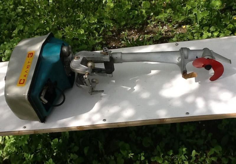

Кто подскажет?
На Салюте в корпусе редуктора есть отверстие (на фото мотора оно видно). По идее эта полость редуктора служит для дополнительного выхода газов при оборотах — типа винтом будет газы с потоком воды вытягивать — ОДНАКО В РАЗЬЕМЕ редуктора и ноги мотора — стоят алюминевая и резиновая прокладки — которые просто исключают попадание отработанных газов в данную полость со стороны мотора.
Кто скажет — для каких целей служит указанное мной отвертие в редукторе и сама полость редуктора в котором это отверстие?

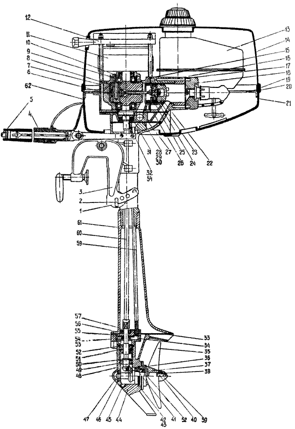

Фото с отверстием и схему редуктора (где конкретно указана прокладка №33 прилагаю...)

Это отверстие для слива остатков водомасляной эмульсии из самой нижней точки, скажем так- глушителя.
С редуктором оно не сообщается, просто на стенках глушителя образуется маслянисто тягучий налет, который после остановки мотора долго сползает вниз, не сливается как вода, что бы эта гадость там не скапливалась и сделано это отверстие, из него по несколько часов капает масло. Иногда народ в панике - масло из редуктора течет.

Так его же перекрывает алюминевая прокладка — посмотри в схеме видно. Как раз прокладкой 33 она и перекрыта... И отверстие в прокладке не дает сообщение с той полостью.

Согласен, но от туда часто течет отработка, и это же отверстие выходит в заборник воды для помпы, если спереди поймал пакет, отсюда что то да всосется.
