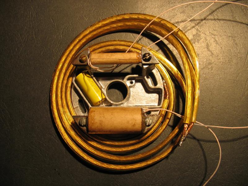

Вот самая удачная из салютовских магнитных систем, отдельно накопительная катушка, снизу, отдельно управляющая катушка, сверху, и отдельно ТЛМ. Эта схема обеспечивает правильный УОЗ от +2 до -18 градусов без всякой дополнительной электроники, правда в Салюте УОЗ совсем ничего не дает.
Но, если поставить магниты ЮСЮС, с верхней управлющей катшуки срезать обмотку, и намотать 5000 витков провода 0,1, она становится зарядной, на нижнюю, бывшую зарядную, мотаем 300 витков провода 0,55-0,6 , она становится генераторной, выдает больше ампера при 14 вольтах, а датчик зажигания делаем выносной индуктивный, любой конструкции, можно взять внешний от Ямахи и клонов, прикрепив к маховику в нужном месте стальную пластинку с противовесом.
Высокое напряжение выпрямляем полным мостом, конденсатор 2 мкф, и лучше не не один, а 2х1 , а еще лучше 4х0,47 впараллель, ибо фольговых конденсаторв сейчас почти нет, а напыленные не отдают нужного тока, по этому параллелить.
Тиристор лучше ВТ 145,152. 151-й запараллеленные 2 мкф при 400 вольтах не держит.
Искра поджигает любую смесь, мотор не нужно поднимать из воды, не нужно сверлить дырок в дейдвуде и ставить краников на выхлоп.

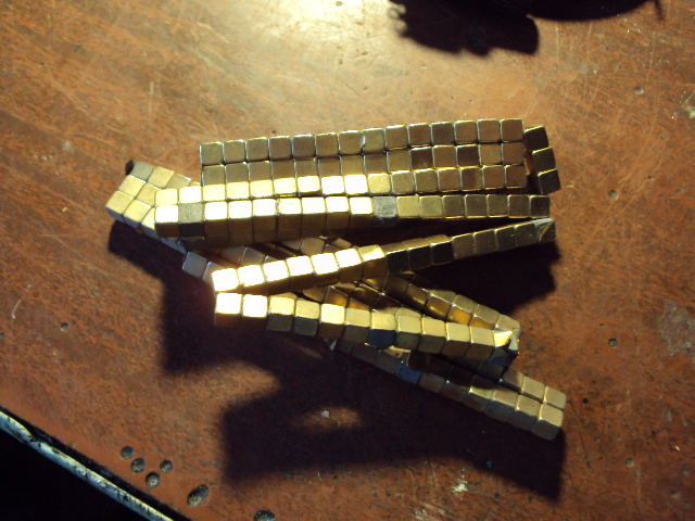

Да Алексей, часто магнит раскалывается, или отваливается не тот который пытаешься отделить.
Но, есть вот такая китайская головоломка, обычно она из шариков, но есть и кубики, вот эти 5 мм, есть 6 и 8.
Если взять пустой маховик, и полюсные башмаки, которыми прикручены штатные магниты, то независимо от формы магнитов, можно сформировать магнит любой формы,любого радиуса, любой полярности, любой направленности, кубиков в этой головоломке 216 штук.
Из них же датчик момента зажигания.
Желтое покрытие держится плохо, под ним шероховатый неодим, эпоксидным клеем СУПЕР ХВАТ клеится насмерть.
Высоту магнитов можно подобрать железными вставками нужного радиуса.
Ими же лечатся старые советские маховики, там как правило железяка длиннее магнитов, с краев добавить неодима, если нет возможности намагнитить старые.
