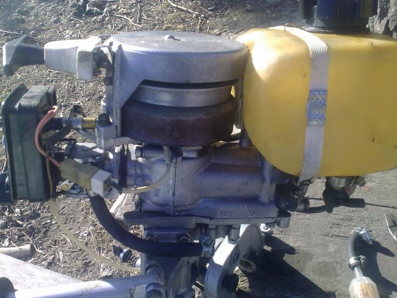

Здравствуйте "счастливые обладатели" Салютов. Я с ними дела не имел. Не приходилось, больше с иномарками работаю. Принесли на ремонт салют 2.5 2005г.в., жалобы на карбюратор. .
Я с ними не сталкивался и не знаю, переделка или так было. Нашел ошибку в установке карба. Тяги похоже самодельные. Все выполнено довольно аккуратно и хорошо. Возможно его скрестили с бензопилой. Я бы подумал что все сами хозяин сделал, только на нем заводская пластиковая облицовка которая как на джонсоне разъединяется посередине вдоль. Забыл сфотать. Немного неудобно, что управление газом не на румпеле, но так на многих иномарках.
А когда я устранял проблему с карбюратором, заметил что водичку не качает вообще, при этом я её у салюта в глаза не видел. Разобрал, смотрю резиновая крыльчатка. С виду вроде и ничего, хоть немного, но должна качать. Подумал трубка водовода была не подсоединена к помпе. Все сделал собрал - воды нет. Решил купить новую, поехал в магазин посмотрел каталог и понял, что "запчасти" такой нет, и быть не должно. Продавец рассказал, что умельцы переделывают, ставят крыльчатку от ветерка. Я вернулся и стал разбираться. Так и есть просто всунули крыльчатку.
Вот так.
http://SSMaker.ru/6f312357/
Только при более тчательном рассмотрение я понял что это филькина грамота. С низу импеллера №3, я показал на фото, происходит перетекание воды из за большого отверстия в корпусе. И выход из помпы №4 в зоне пониженного давления №2, а должен быть в зоне №1. По умолчанию помпа работать не должна.
Я читал, что люди используют эту переделку и как то они у них качают. Отчетов по этой теме не видел.
Если у кого есть опыт устранения проблемы или чертеж аналоговой крыльчатки, отпишитесь.

Клапана стоят по фирме, блок и картер не имеют ничего общего с салютом-2, по крыльчатке где то видел, но не сохранил.
