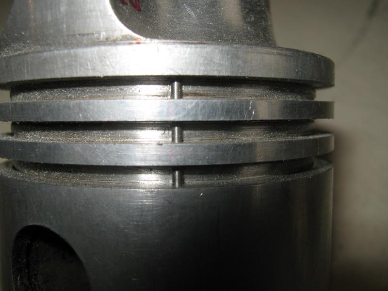

Скажите братья! Кто из чего делал стопора для компрессионых колец москва м. Родной стопор диаметр 1.1 мм сверло нашел самое маленькое 1.5 мм боюсь что бы при нагреве не зажало и не сломало кольца
После тоге как стопорный штифт для поршневых колец установлен в отверстие поршня, его необходимо осадить со стороны канавок. Это предотвратит выпадание штифта. При этом подсечка штифта в месте осадки (изгиба) не допускается. Штифт делается из мягкой проволоки (сталь 10 ∅1,2 ГОСТ 5663—51).

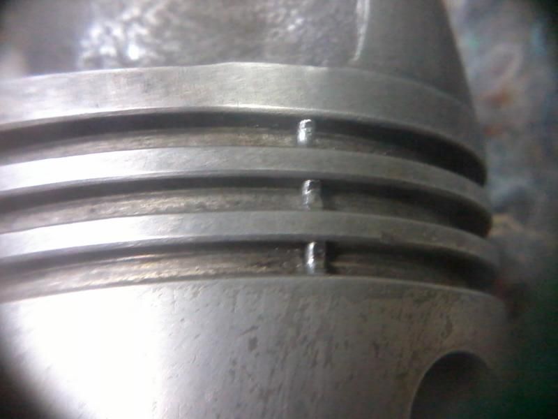

Я поставил сверло гладкую часть на 1,5 пол дня заводил-работал все нормально,запас кольца и замка позволяет. Все работает норм.

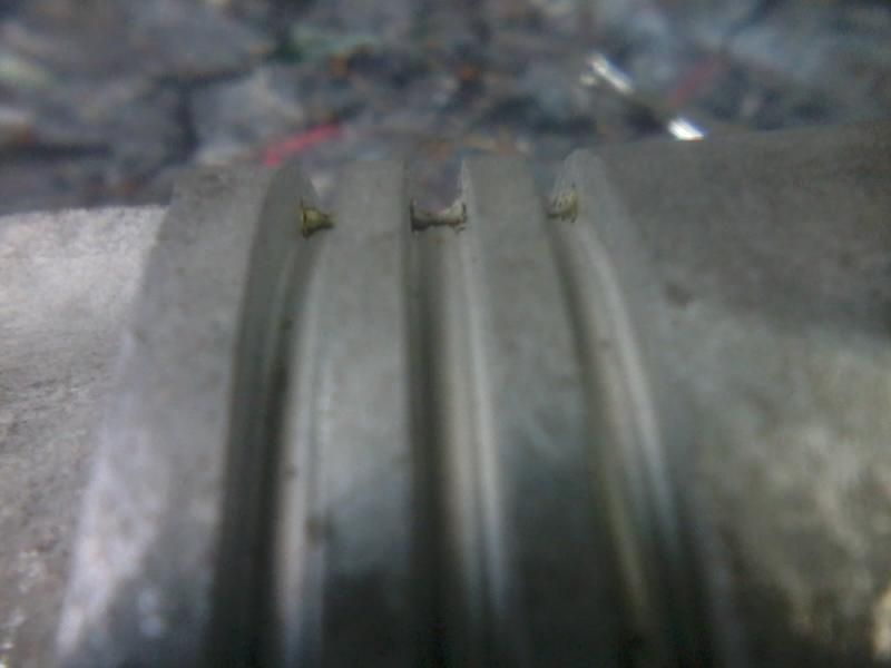

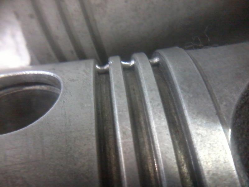

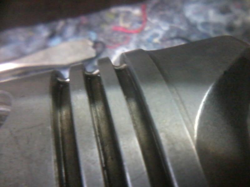

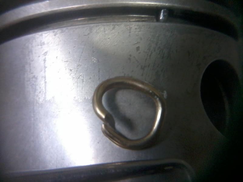

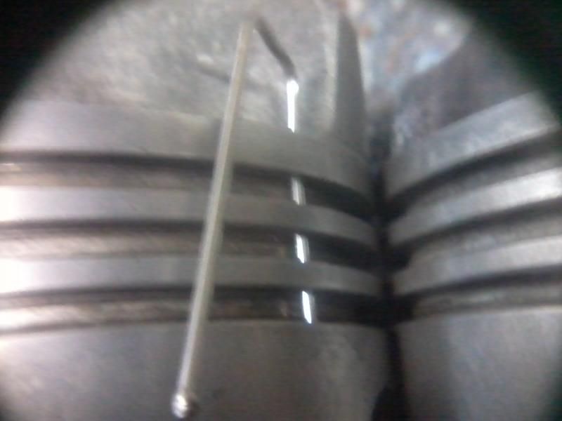

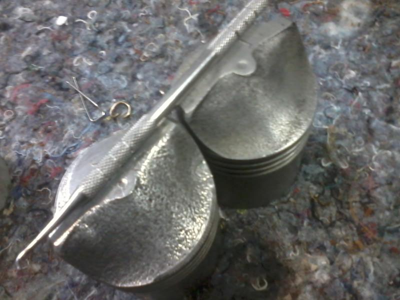

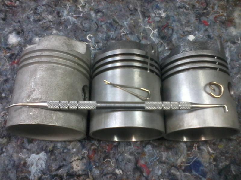

верхний штифт 1.5 из скобки , нижний 1.1 из скрепки ,верх поршня шлифовал стоматологическим крючком,дырку кернил

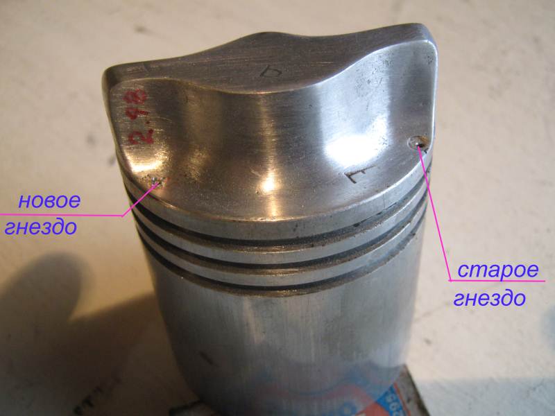

+++ Дружеское пожелание-- выбрось все это в мусорное ведро... Сходи в хозяйственный магазин и купи сверло 1.2 мм . Отломай гладкую часть и длину опредили по месту .. А отверстие новое просверли на 1,1 мм и плотненько зайдет туда штифт . Сверлить отверстие надо на сверлильном станочке . С дрелями испортишь поршень - на раз Получишь вот такое ... Поршень помрет -- а штифт будет живой .
а вот итог ...

++++ Старое гнездо ? Всегда заплавлял по верху аргоном , по перегородке -- если штифт не выходил , проходил аккуратненько надфилем по канавке под кольцо , остаток штифта либо оставался в теле , либо выпадывал . Про поршень - несерьезный вопрос , ответа не будет ... Прежде чем менять втулку -- поговори с токарем , есть ли у него раздвижная развертка ( "райбер " ) . Мне пришлось в городе столичном специально приобретать регулируемую . А вообще сам никогда не менял втулку ни на "Моське " , Ни на "Ветре " -- это надежно делают спецы , да и оловянистая бронза ОС 10-10 только у них . Удачи !
