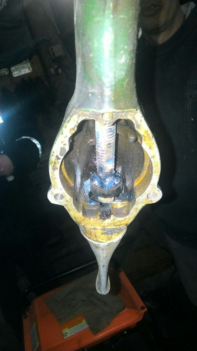

Вставили шпильку, обварили подшипник легко вышел.

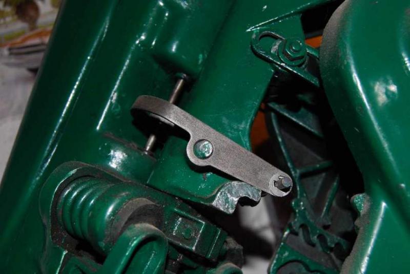

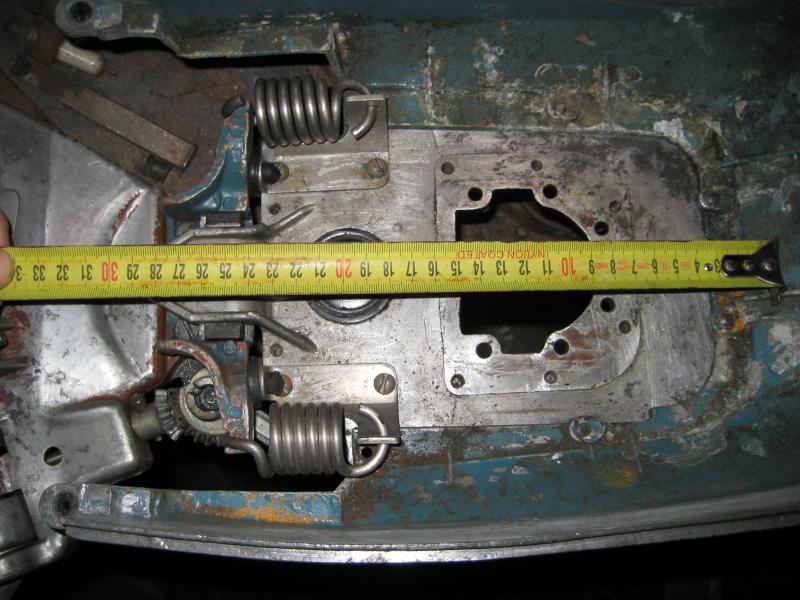

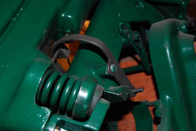

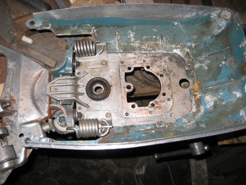

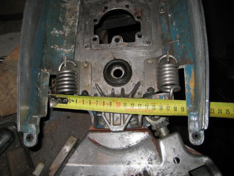

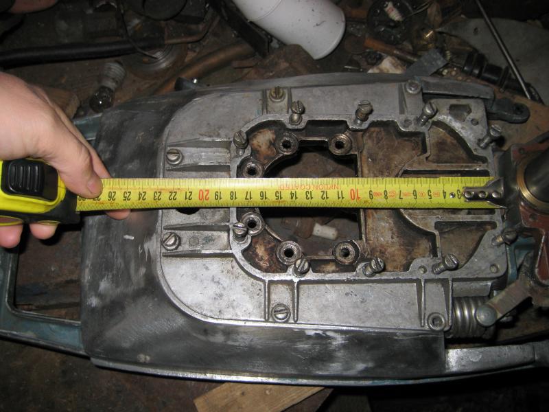

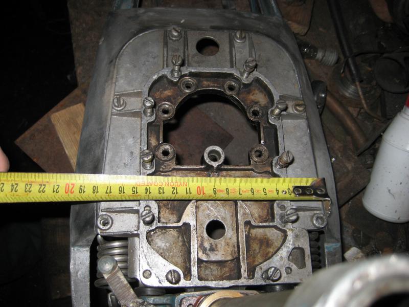

Если можно сфотать эти самые направляющие или какую они там роль играют не знаю, там стоят две пружины и что то еще а потом крышка ставица на два болта. У меня их нет,сначало думал только пружины,но судя по следам что то упералось еще в ногу видимо при движении. Есть дагадки что типа клапана там стояло имею ввиду такой формы.
спрашивай ,что еще нужно на фото?
спасибо!но не то это верх а мне низ надо,где эта вся приблуда к ноге приварачивается.

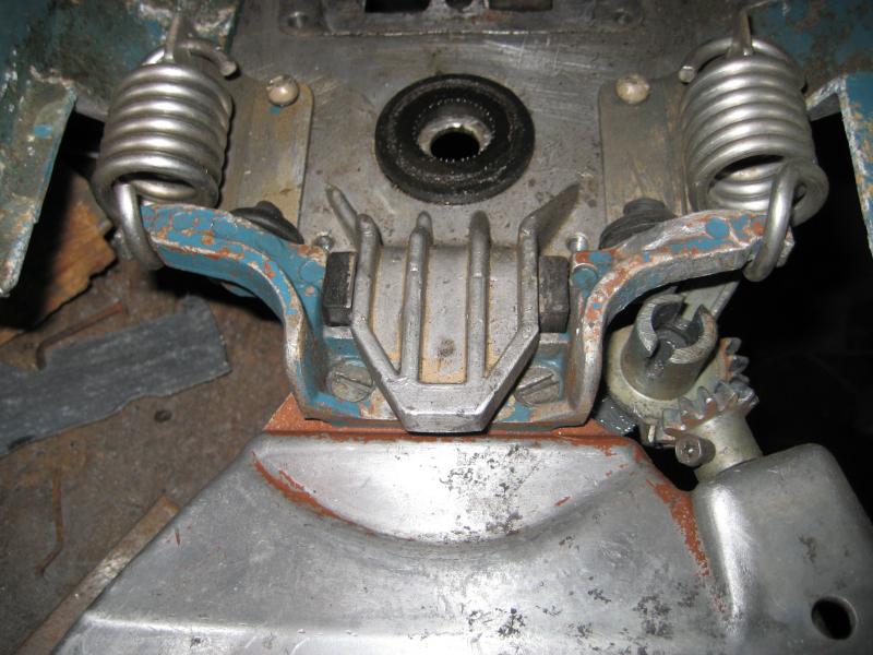

Пружины сверху и снизу,вот надо нижние посмотреть как там устроено

это только на собранной.
фото не мои

Спасибо! Резинки они как уплатнители. Нет там под пружиной ничег больше,типа штока?
Нет. Резинки как амортизаторы. Штока нет. Просто пружины.
Штоком может быть болт внутри пружины, когда сломан ограничитель. Фото где-то ниже по теме.

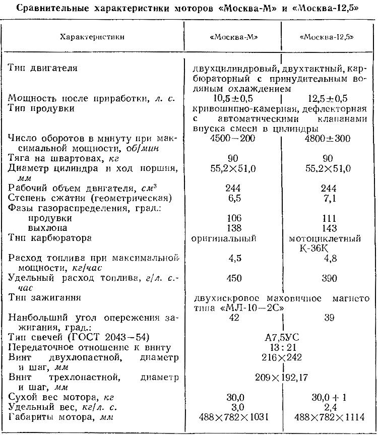

Сегодня мерил кольца, от 12.5 меньше в диаметре чем 10. Почему так? Я думал они одинаковые,ну или 12.5 больше,а на деле оказалось что меньше. Сегодня ставил поршневую положил 27 иголок на шатун как положенно,прикрутил бугель стал крутить вал а его как будто прикусывает,может такое быть что местами перепутал бугеля

размер колец всей линейки "Москва" одинаковый.

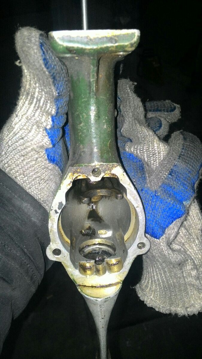

Передача вперед включается,но стоит винт назад чуть крутануть и опять вперед уже нет зацепления как будто вылетает что-ли задняя нормально. Что-нужно крутить или в редуктор лезти?

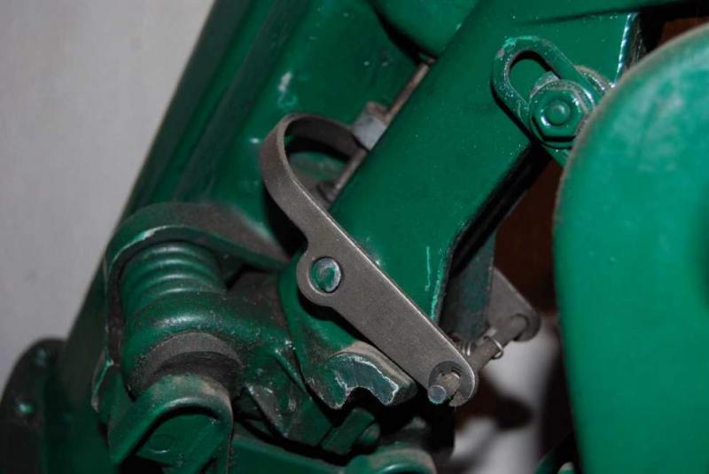

Возможно, просто не до конца втыкается передняя передача(попробуй сдвинуть вперед пластину фиксатора рычага - сбоку на ноге). или большие люфты в соединениях - храповик сильно гуляет по валу. или верхнюю(тонкую) тягу надо ввернуть еще на несколько оборотов в нижнюю часть тяги. в редуктор можно не лезть, но голову снять придется.
