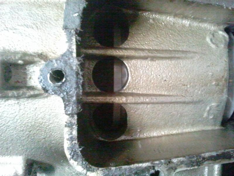

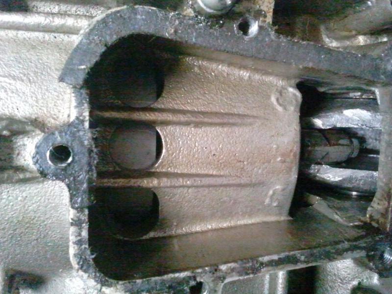

у него и так м12,5. проблема - не полное открытие окон. перекрываются поршнем.
у всех так. можешь транспортиром фазы вывести максимально точно в обеих цилиндрах и забить. и фаску с окон сними со стороны поршня.

А вот что ЕГО смущает ??? Нужно посмотреть у себя есть стенд для настройки зажигания с колен валом и одним верхним поршнем без крышек. Вообще у него голова от 10 ки

а как определил что от М10 блок? плита нижняя М-М. а вот головки то и нет. в ней то и вся разница между 10 и 10,5(12,5).

Значит ТАК СФОРМУЛИРОВАЛИ ВОПРОС!!! Я лично там увидел проблему в перекрытии нижнего окна НО НЕ ПОРШНЕМ !!! Разница в поршнях в головке блока и в ОКНАХ цилиндров БОКОВЫЕ ОКНА БОЛЕЕ ВЫТЯНУТЫ (для улучшения вентиляции и выхлопа)

Внутренняя сторона головки что смотрит на поршня НЕМНОГО ДРУГОЙ ФОРМЫ под поршня 12.5 А так с наружной стороны не отличимые.

а что там может быть не так? шатуны длиннее, чем должны быть? или юбка у поршня длиннее? или кв не родной? завтра свой посмотрю, проверю

у него не м 12.5 вот м 12.5...крайние отверстия овальные
Да это 12.5 окна на 30% больше

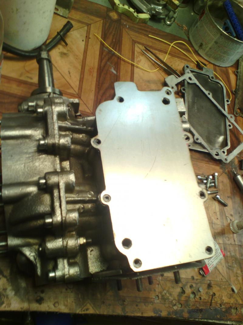

9 983
1 488
Под крышкой выхлопа на блоке,меняйте пластину из алюм. на нержавейку. Выгибает её и сужает проход воды.
толщина пластины та же или можно тоньше? резонанс разный, глушить по другому не будет?
9 983
1 488
Родная 1-1.5 примерно. Нержавейка 1.5 или 1.8, это же для водяной рубашки камеры.

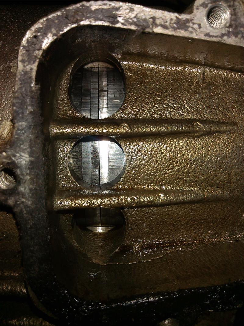

KEX сказал(а):
Всем привет.
Раньше не обращал внимания, но в этот раз увидел и ....
Н нижней мертвой точке окна впускного канала перекрыты на половину, это разве правильно? :shock:
Выпускные окна боле менее нормально, немного перекрывают.
