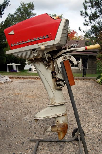

еще как Скотт! в новом одеянии. но тот же Скотт-Атватер. надпись я вырезал на малярном скотче и красил надпись баллончиком. трафарет сильно поддувает под него. надпись расплывчатая получается. В теме про наклейки есть фото. да и скан вроде есть. можно еще вырезать из рекламной самоклейки оракал, вроде. не сильно липнет и легко отрывается. сама пленка толстая/прочный винил.
Выходит и квадратная Москва тоже - "переосмысление" С-А 7,5 1957...вариант Ржевских мастеров. А румпель еще и на Нептун пошел.
bosya
02.07.2014
1 750
308
Украина
Красава! ей бы низ редуктора и антикав.плиту как у М-М. я влюбился. где взять такую?
вот делали же раньше красиво и душевно как-то. и получалось. и автомобили, и домашнюю утварь и л.моторы в том числе. сейчас только Хонда 20 нравится.. все какие-то квадратные. почти одинаковые. разве цвет и рисунок выделяет.
