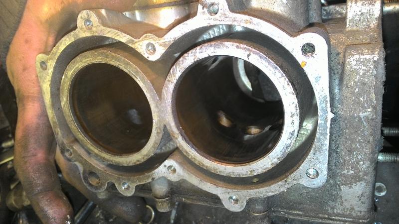

Здравствуйте, почитал не много форум, полазил в интернете поискал информацию о москве 10, М, 12.5, так как я почти за даром приобрел два мотора москва 10, завтра приступлю к разбору хочу все перебрать, прежде всего тачнуть голвку для уменьшения камеры сгорания под А/И-92 и посмотреть в каком состоянии поршневая, так как двигатель стоял очень долго в сарае, то думаю на гильзах появились от ржавчины раковины, вот хочу их чуток расточить, вопрос такой где взять ремонтные поршня и кольца? Если не найду поршня, то выточу гильзы под эти поршня если конечно проблем с выпресовкой не возникнет, если поршни живые, еще вопрос от чего подойдут по диаметру кольца и еще есть у меня задумка увеличить выхлопные и впускные окна в гильзах. А на двигателе стоит маховик с зубьями я так понял от ветерка, и походу там стоит электронное зажигание.
Головку сточил почти вровень (когда снимешь поймешь с чем вровень :yes: ), прокладка была тоньше штатной 1,3 мм (самопал). Работал нормально.
Блок моего мотора хранился в разобранном состоянии около 10-ти лет, кольца приржавели к гильзам, раковины в местах соприкосновения колец были хорошие, поршня застыли примерно в средней точке. Наждачкой убрал задиры, и нет проблем. Думал в последствии о замене колец. Мотор работал без проблем. Потом еще лет 15 висел, еще немного покатал. Сейчас разобран, цилиндры чистые, задиров не видно (палец не чувствует). Как и не было. Думаю, что у тебя все будет значительно лучше. :good:

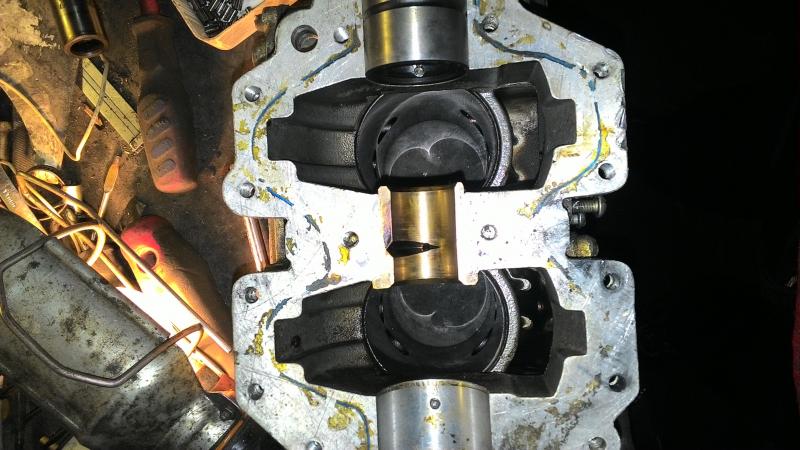

У Явы кольца 55 мм, есть толще и тоньше (два варианта), пока не прикидывал какие лучше подойдут, все не получалось замерить.
По поводу окон, тоже думаю, хочу запилить как на картинке.
Что Вы про это думаете?

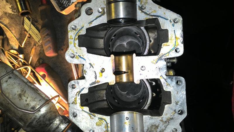

Сегодня разобрал мотор, в гильзах есть не большие раковины, можно было бы и ездить кольца бы со временем эти раковины бы сожрали, но брат сказал попробуем выточить из чугуна гильзы, сегодня обратимся к человеку который возьмется точить, на колен валу есть задиры особенно по середине где втулка и чуть по меньше где подшипники, вопрос такой, (только тапками не кидайтесь нет времени все читать), я так понял что подшипники там не стандартные так как заезжал в спец.магазин они подобрать не могут, подскажите цифры подшипников, вал проточу и надо точить корпус, и там я так понял с сальниками беда не подберешь, тоже надо подгонять, какие размеры брать? извините что фото криво загрузил.

Обратились к токарю выточить гильзы не проблема, но нет материала, может у кого есть новый блок цилиндров, я бы купил.

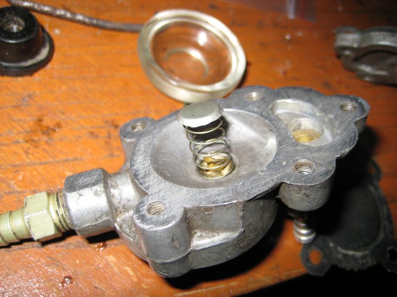

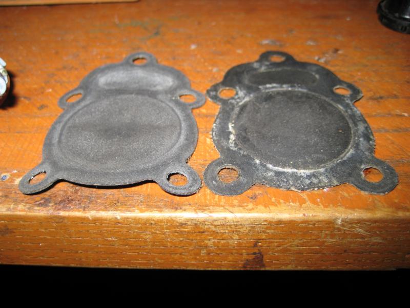

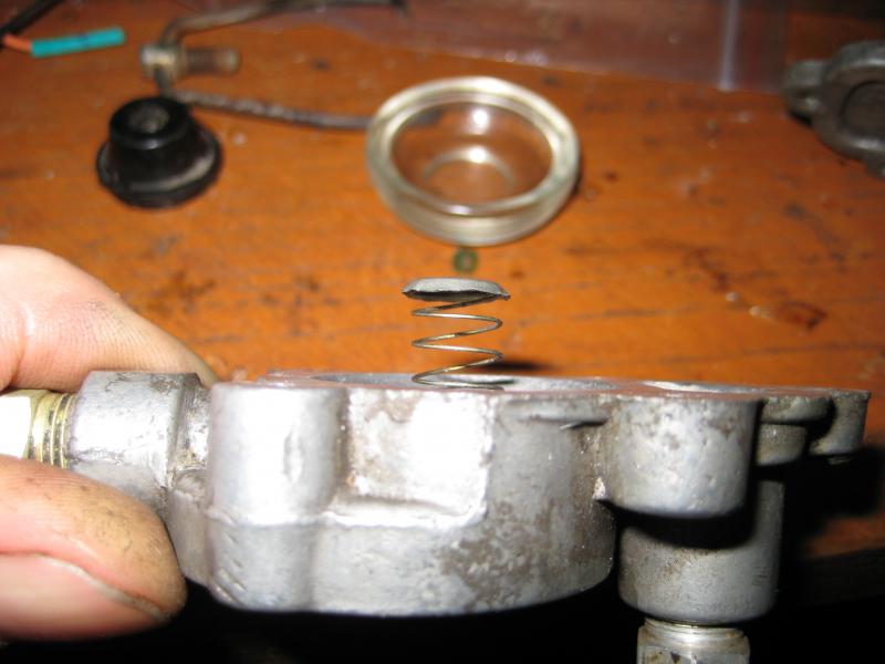

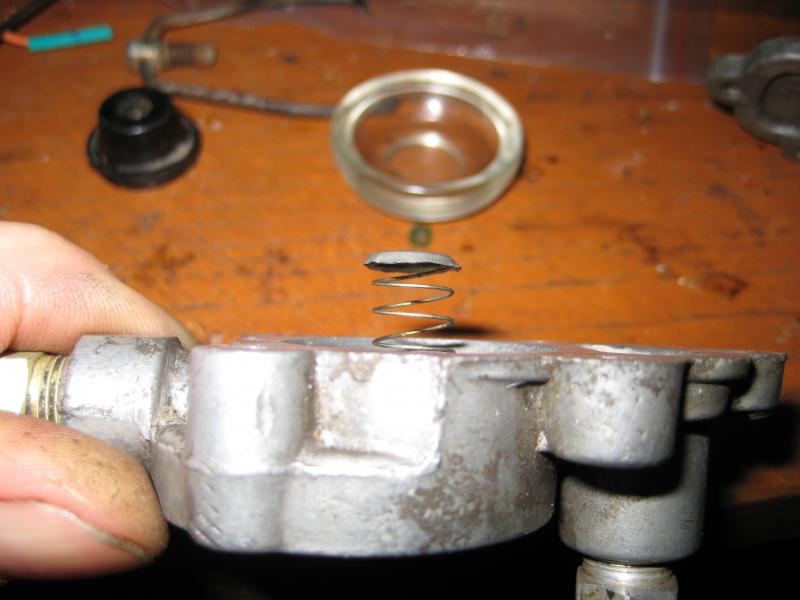

про пружинку под мембрану бензонасоса.
т.к. он переливал. т.е. производительность была выше чем надо, решил подложить пружинку под мембрану. для того, чтобы натянуть и тем самым уменьшить ее ход а следовательно и производительность. на Ветерке такой же насос новая, упругая мембана и не переливает. вот подложил. весна близко. пружинка из кнопок пульта управления бензоколонкой :) колпачек из баллончика краски. выдавлен на деревяшке прутком и молотком.
bigserpent
01.04.2013
131
владимир
барк
москва
Бензонасос в принципе не может переливать. Необходимо смотреть поплавок и клапан карбюратора
bosya
02.07.2014
1 750
307
Украина
может. изначально К36 предназначался на мототехнику, в которой топливо подается самотеком. с этим мой карб справляется великолепно! но на оборотах выше средних начинается увеличение уровня и перелив следовательно.
когда я уменьшил сечение пульсирующего шланга - стало на малых не хватать. т.е. через большой ход мембраны получается выше производительность. об этом уже писали.
герметичность узла седло-игла идеальная. столб топлива 0,5м держит сутки. но не достаточно подъемной силы поплавка чтобы противостоять давлению топлива. вот. попробую так решить, уменьшив производительность меньшим ходом диафрагмы.
