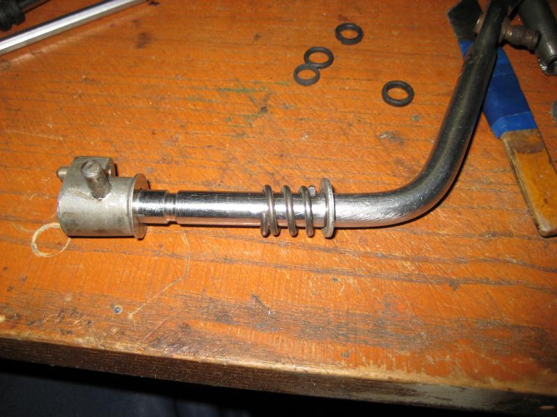

долгими зимними вечерами пилю напильником ногу Москва-М. возник вопрос. как загерметизировать переход чучки переключения скоростей и чем заменить "гантельки" - уплотнения переходов тяги переключения. не красиво, когда мотор белый а из этих мест черная сажа вытекает. кто как поступал?
думаю на ручке, ближе к внутренему краю, нарезать канавку 1-2мм толщина/ширина и надеть резиновое кольцо из сантехники. а вот с "гантельками" как быть?

Сделал на ручке вот такую канавку для колечка. Подточил по наруже сантехническое МБс колечко. Все стало плотненько. пружину подобрал. шайбу просверлю на 8 выдавлю грибком и осажу на выемку снаружи. потом положу колечко из кожи внутри дейдвуда и соберу все. кожа будет прижата пружиной к корпусу - уплотняет. дальше резина покругу - сальник. дожно быть надолго и плотно. что скажете?
А на фига там пружинка ??? Я перебрал за прошлый год штук 8 моторов Москва 10-12.5 таких девайсов как эта пружинка там не стояло

Колечко желательно подобрать в автомагазине из маслостойкой резины. перед установкой смазать графитовой смазкой слегка.
bosya
02.07.2014
1 750
307
Украина
резина лучше скользит по обычной мыльной эмульсии или силиконе. графит в таком соединении как алю и нежр быстро съест алю., и отверстие будет быстро расширятся. обычный ЦИАТИМ/Литол.. масла добавит выхлоп. все же полностью герметизировать этот место не получится.
колечко сам вырежу. вчера вырезал колечко и предварительно собрал. ручка стала ходить намного туже, значит уплотнение колечком работает! можно повторять.
