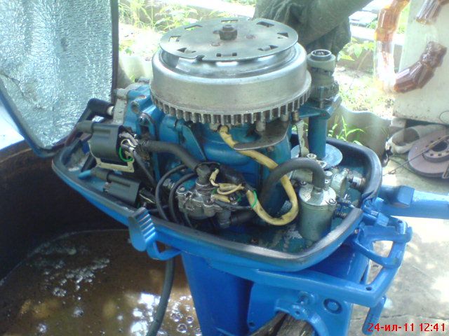

Точно та же харашо работает и на Москве,обешумливат таким материалом.

Ну это собственно говоря и есть Ветерок)

Обмишулено таким же материалом на Москве ММ.

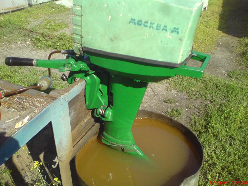

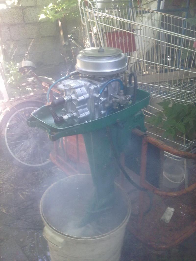

Ну свой Ветерок-8 еще не успел обклеить потому что только собрал и отходил всего часа 1.5 щас как раз занимаюсь реставрацией колпака) А Москва-М у меня как с завода новая) долго лежала с сарае у одного деда, перебрал редуктор с заменой всех сальников, на моторе стоит новое МБЭ-4 с ветерковским маховиком работает как часы! заводится с пол оборота хожу на ней уже часов 15 :) пока все отлично :D Вот кстати ветерок отреставрированный) 75г.в.

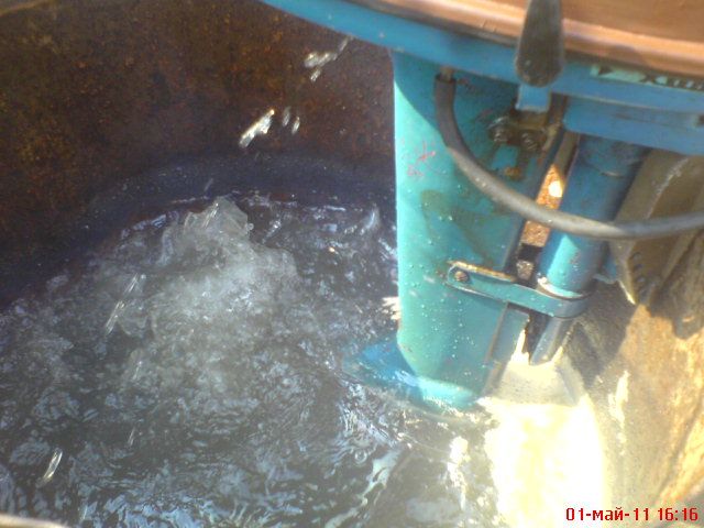

Строительный для обешумливание воздуховодов,стоит копейки по сравнению с автомобильной бешумкой,Москва на холост их работает тихо.

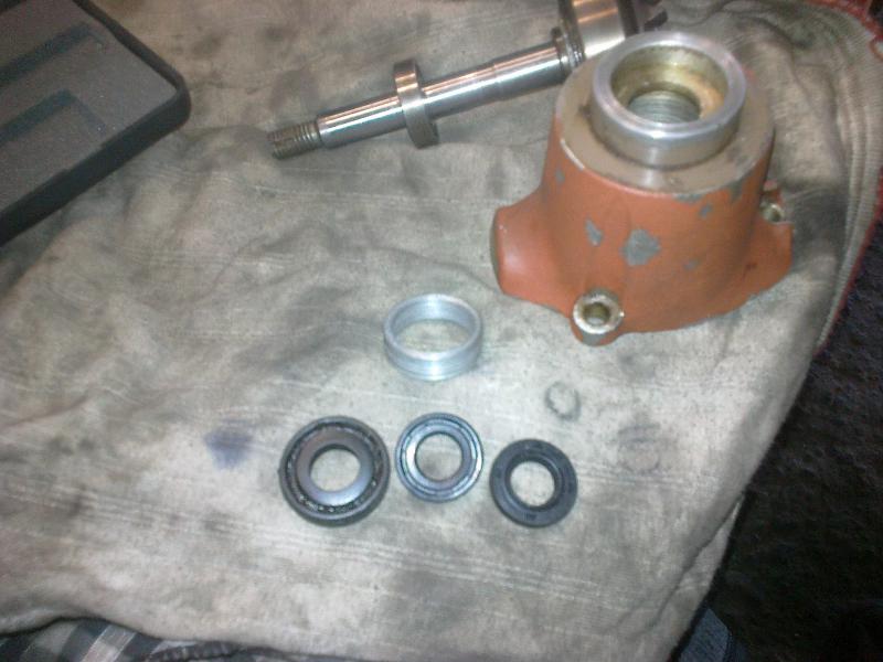

В это воскресенье вывел первый раз свою новую Масяню на прогулку.Впечатления вполне положительные.Жена даже сказала ,что она тише и мощнее старой.Единственное не совсем разобрался с режимом холостого хода.Немного неустойчивый и проскакивает похлопывание.

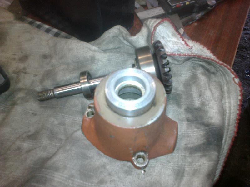

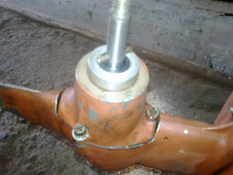

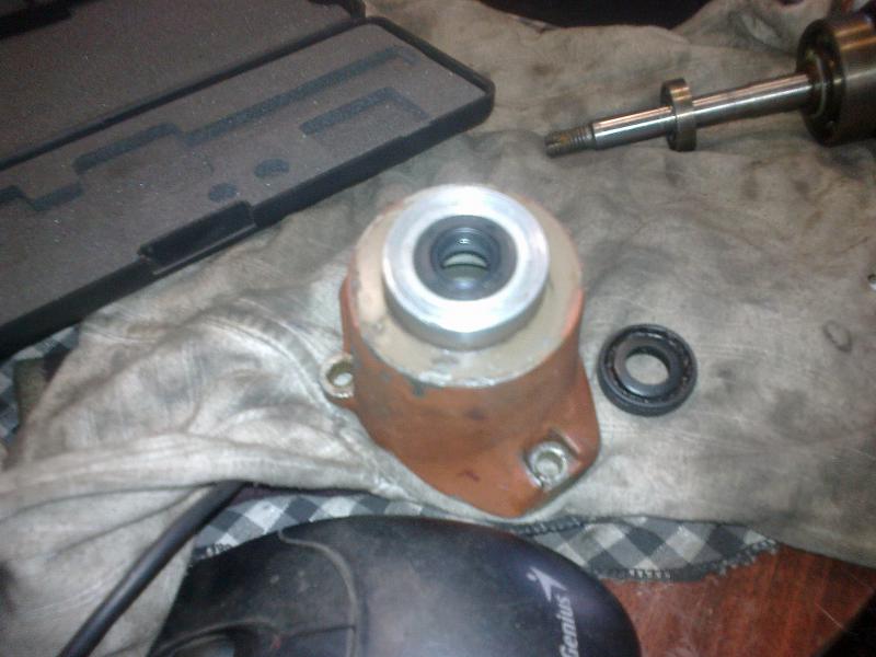

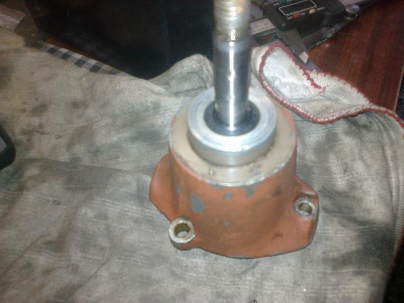

Вчера для ревизии разобрал редуктор.Было немного воды,поэтому принял решение заменить сальник .Искать родной не было ни времени ни желания.Решил упростить процедуру следующим образом:
В мотомагазине взял два сальника от скутера 21х12х4 по 15 гривен за штуку .Выточил кольцо из Д16т 26х21х8 и запрессовал его в корпус.Дальше посадил сальники и собрал все в кучу.Времени на все потратил минут 30-40.
