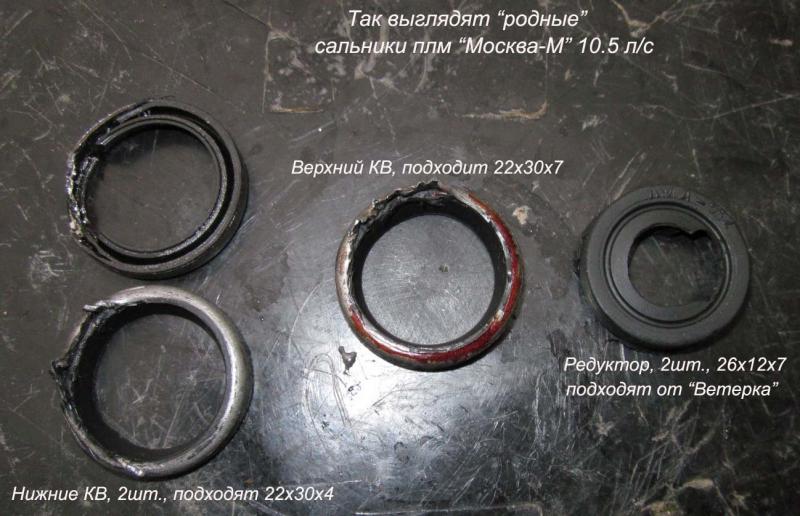

Сделал подсказку по размерам сальников на Москву-М, может кому пригодится:

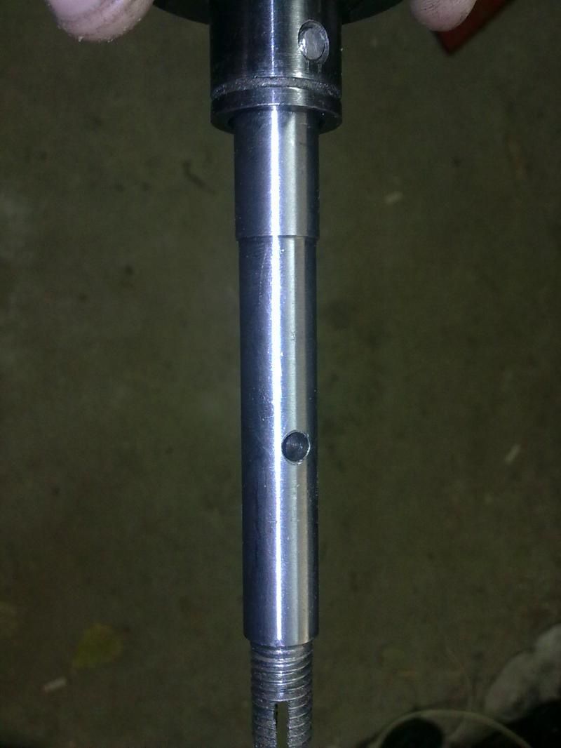

а чертежа нету... я отдал старый вал а они мне по нему новый изготовилиEvgeniy сказал(а):ну так заодно и чертежом мог бы поделиться, кому то да пригодится
