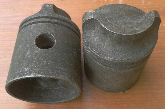

Для Дмитрия explorer фото поршней:
Добрый день. Это от 12,5 поршня. Подойдут или нет не знаю. Если можно, пришлите размеры от пальца до днища.
А так крышка головки у меня есть от 12,5. Собрано было так: блок был 10,5-отверстия круглые, поршня с тремя кольцами, и крышка 12,5. Почему так было собрано неизвестно. Надо сравнить.

А поршень в том месте где свеча касается чуть спилить не пробывал ? Чтобы не ставить кольца на свечи? На фото выше, которое lapan выложил, видна форма поршня с выемкой. Думаю за счет нее не касается.

От края отверстия до низа 21 мм.
ну так то да, но выпиливание поршня это дело геморное и неизвестно какой толщины металл там. А потом еще взвешивать и калибовать надо. Я придумал метод проще, работает.
