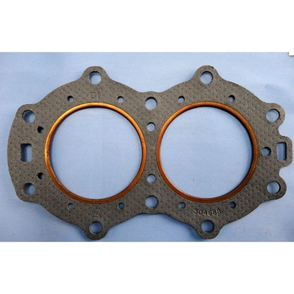

garik64 после праздников буду заказывать у них прокладку (если нужно то выложу ее фото после получения), цена 100+25грн доставка (около 5$), жаль сальников нет в наличии, интересно какие были

мне тоже нужна прокладка но не могу подобрать а по заказу нужно искать кто сделает,даже по каталогу не найду это джонсон 15,

garik64 попробуйте написать по ссылке что я давал, я так понял что они любую могут сделать, но скорей всего старая ваша потребуется, как образец, написано что срок изготовления до двух недель

по первой ссылке доставка 46,50$ в сумме как то грустно получается

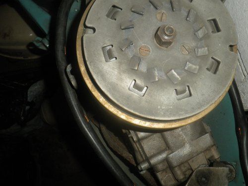

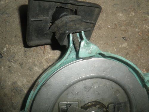

А кто может предположить, по моим фото, для чего на маховике (от ветерка) закрепили латунное кольцо ??

МОСКВОВОД сказал(а):
И стартер интересный.
добавлю фото, на мотолодке сказали что он самодельный но сделан очень неплохо, включая уши с резьбой под запасные свечи

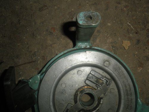

а вот фото маховика без стартера, сам его еще не снимал, нужно съемник сделать, но пока холодно ниохота в сарайке что то делать

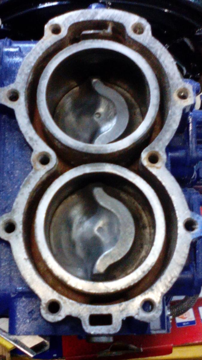

Подскажите как отличить москву М от москвы 12.5 ??? не могу понять что за мотор в гараже стоит. колпака нет, и надписей не вижу...
Тимофей
24.02.2015
Сатка
Тимофей
exel line 320
Москва М
У М.ки 3 кольца
sergey081965
10.04.2011
4 323
508
Мурманская область
Флагман-420
Москва-10,5, Ямаха-30.
Правильно Тимофей сказал - у М-М на поршне три кольца, у 12,5 - два. поршни можно увидеть, если снять крышку глушителя или одну из крышек на блоке со стороны бензонасоса.

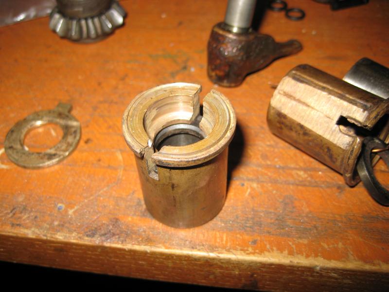

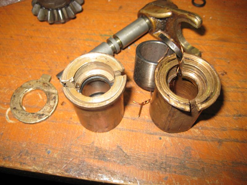

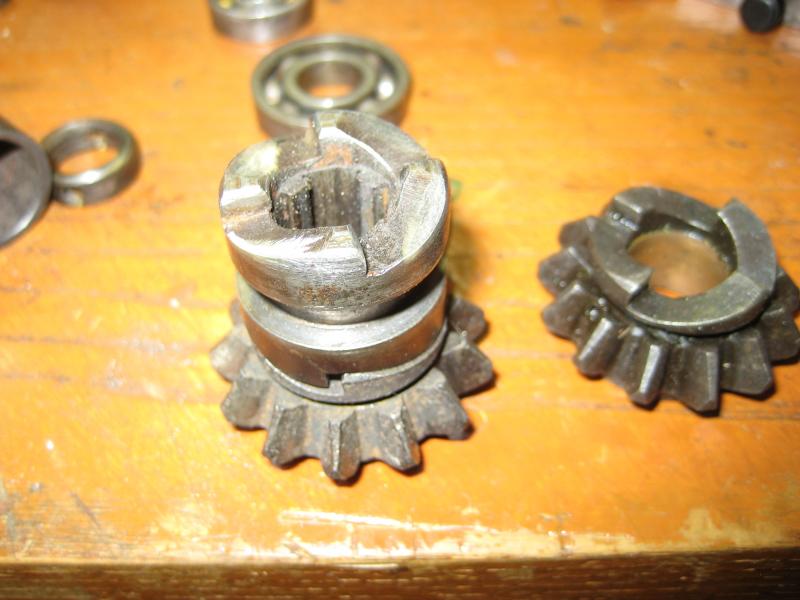

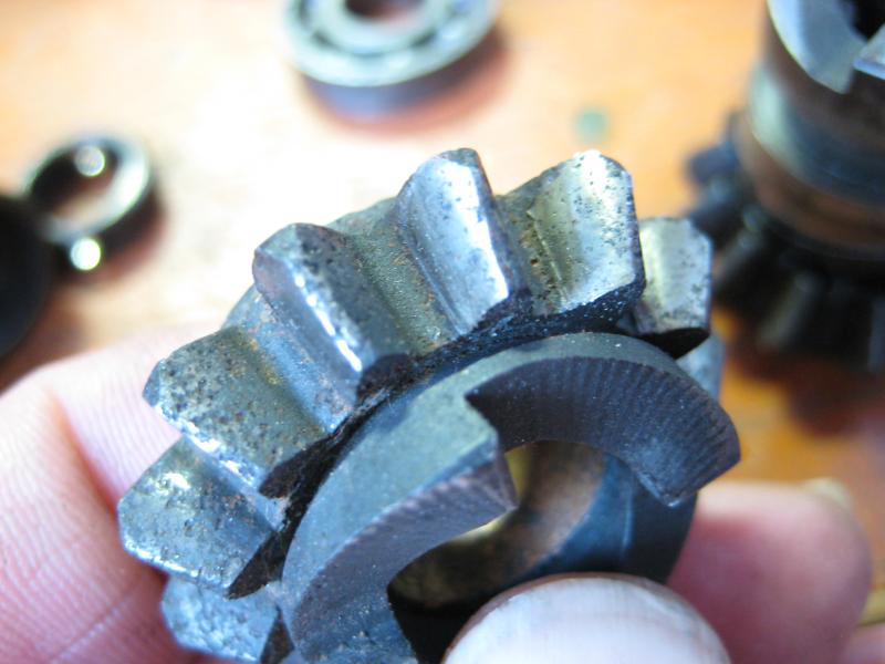

Разобрал редуктор. прошу помощи дефектовать детали.
шестерня переднего хода - на грузок или походит еще?
какую из втулок поставить?
правая - самоделка с прослаблеными посадками. левая - заводская с выработкой под шестерней. обоймы подшипника вытянул из обеих
одна побита оспой и изношена. вторая - в размере и зеркало красивое.
больше склонен к заводской с обоймой хорошей.
выпресовывал - нагрел, вставил пластинку шириной 20мм в прорезь и выбил легким постукиванием молотка. упор сделал из разводного ключа на тисках. холодным не пошло.

Шестерни были практически новые но в раковинах.не стал рисковать купил все нутро новое
