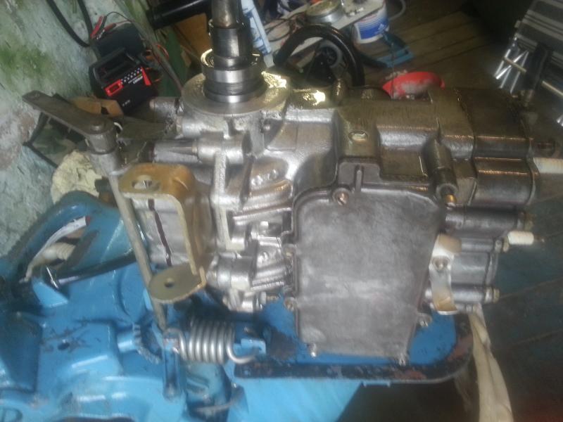

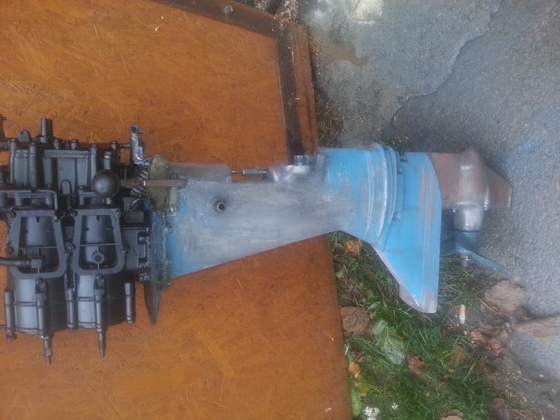

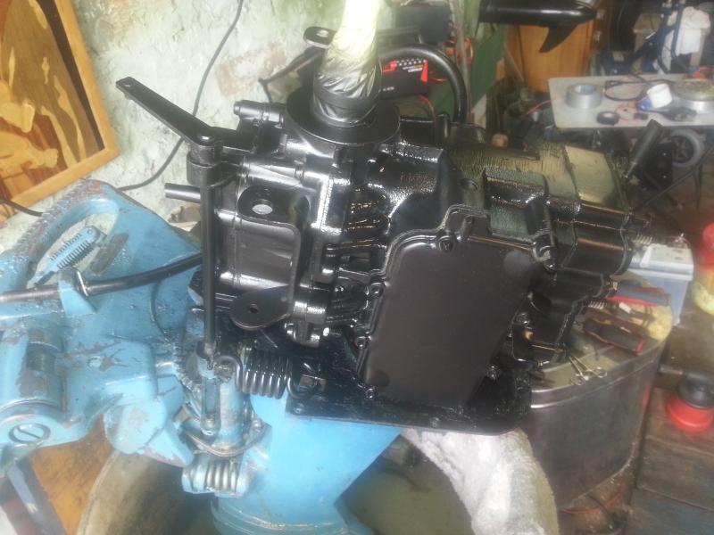

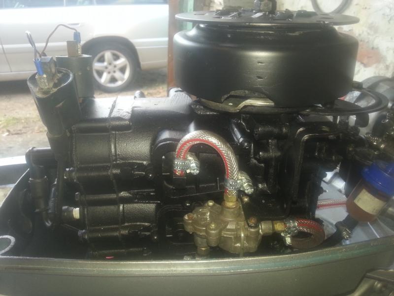

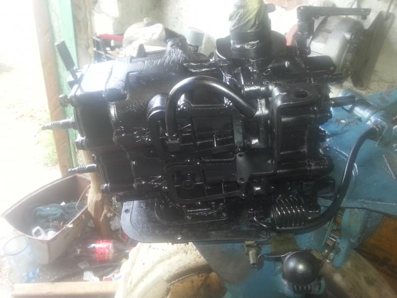

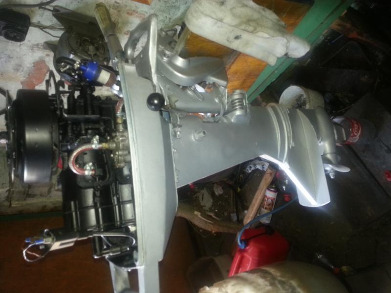

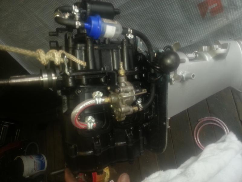

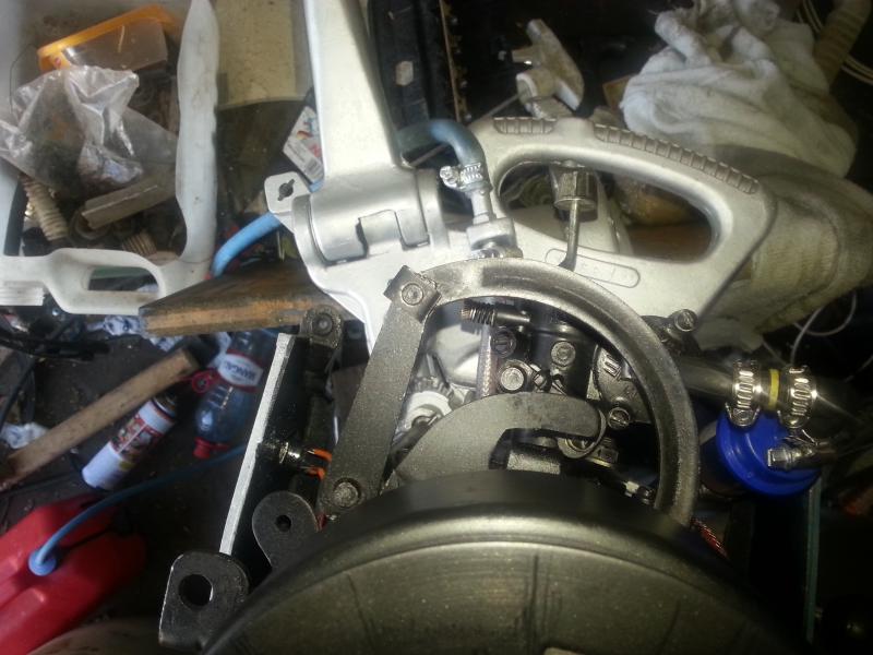

Сегодя добрался до гаража и намарафетил мотор.
как обешал наделал фоток

на одном фото видно у меня отколот кусок маховика. можно ли просто на токарном срезат ету обломоную юбку?

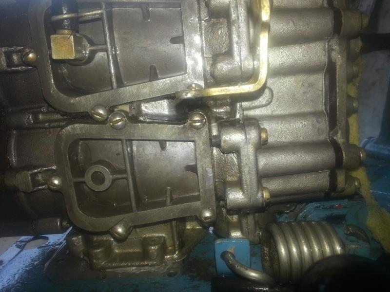

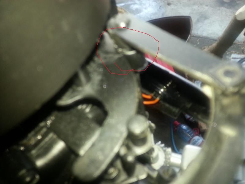

и наконец фото полного газа. у кого то тозе так или тяга заходит далше?

У тебя привод на карб(пластина) стоит от Ветра.У Моськи не такой.Нечем сфоткать.Но видно что где-то на полгаза повернуто.Попробуй обрезать втулочки и винты,на которых эта пластина крепится к магнето и увеличь соответственно длинну толкателя заслонки карба.Надо чтоб пластина проходила над валом привода регулировки газа,тогда будет полностью поворачиваться.если я правильно разглядел.
ну да я переделал на ветерковсий ну оригиналной пластиной была такая фигня если ручку виворачиваеш до конца небыло тяги чютка назат и всё ок. ну незасёок тогда нузного полозения а шяс немогу найти ту пластину чтобы поставит назад всё и покататса чтоби найти нужное положение. а резат ветерковскую на угат нехачу.
вот и спрашиваю чтобы ктонибуд виложил фотки с клм 100 карбом на полном газе.
на шёт укорачивания втулок ето идея была. там выплывает другой косяк тяга самого карба начинает цеплятся за полумесяц.

ету пластину надо просто подточит чтобы она проходила за тягой а точит на угад нехочется.

А чем двигатель красил не облезет,какая краска?
авто краска акриловая тока сегодня покрасил пока не лезит :)
я зачишал всё до метала полностю думаю недолжна слазит.

Термостойкая или обычная , я ногу покрасил черной теперь посмотрел на твой думаю перекрашу

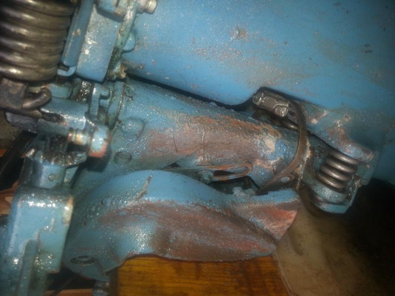

Еще вопрос как старую краску снимал, я все очистил и покрасил кроме струбцыны ты когда очищал разбирал?
не полностю разбирал я снял с ноги всю краколыгу( 2 болта под нижними пружинами и верхние пружини скинут) и раскрутил краколыгу струпцына отделно румпел отделно.
мне химия помогла я запшикал всё и через некоторое время почти вся краска вздулас.

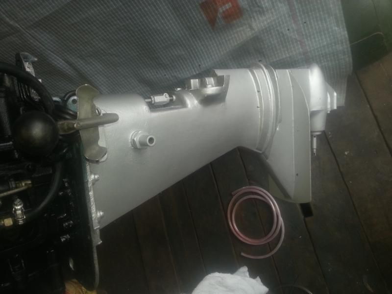

Вот ето чудо.

Понял спасибо завтра поищу химию и займусь, останется торсион как на зло не могу найти
на фото выше видно как краска вздулас.
weilder
11.09.2015
108
Сумы
Шельф-310
Москва10,Ветерок8
пластина должна проходить над тягой
