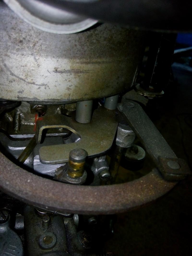

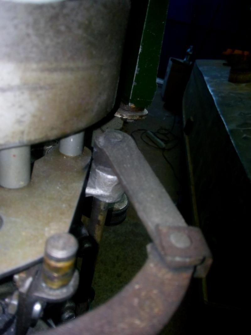

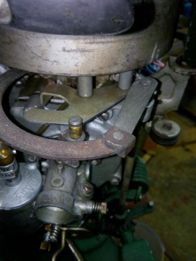

Над тягой не пойдет, сам кулачек толкателя , если его сделать длинней будет упираться в эту тягу. У меня тоже так упирается но в таком положении заслонка уже запрокидывается и зажигание по моему убегает вперёд. А вы пробовали открутить гайку и винтик на самом приводе заслонки? У меня даже не до упора повернут привод ( толкатель) .
Завтра сделаю фотки

Фотки. Это как мне показалось оптимальное положение заслонка-сектор

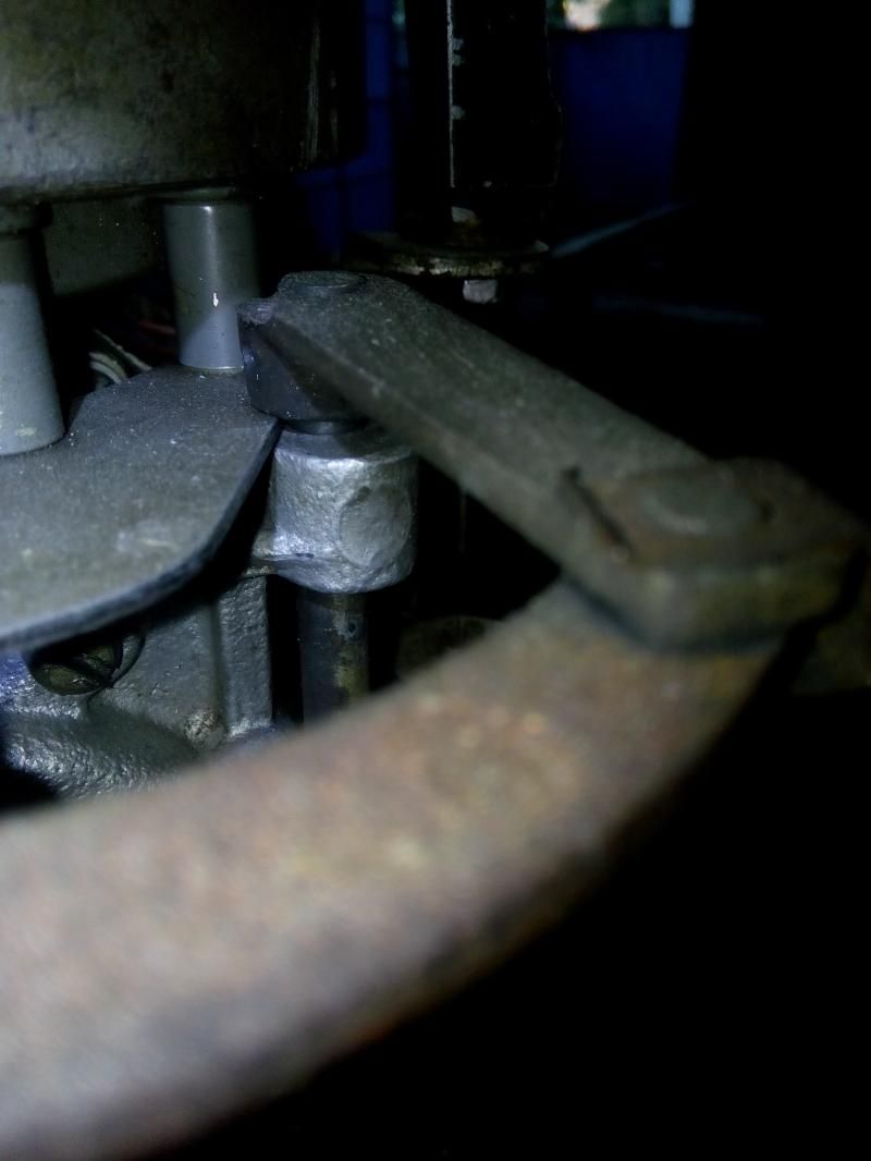

А это если докрутить румпелем до максимума, но вроде появляется звон

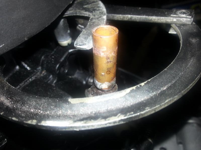

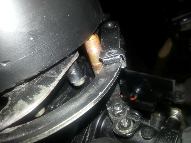

короче переделал я пластину, пришлос ее немного подточит очен даже неплохо получилос толко я не удлиннял тягу я удлиннил втулку она пронзовая я к ней припоял медную трубку. тепер ета трубка докучи служит и ограничителем на хх.
и по повиду того что отдат в сервис ето не проблемма и денги не проблемма. но во первых у нас в риге все такие оху...е мастера я к одному пришол проконсултироватся так меня чютли не на х...й не послали типо выкин ето говно и купи нормалний движок тогда приходи. а во вторых мне самому нравится ковырятся просто ето первый мой лодочный мотор и по етому столко вопросов.
пока на воду не спускал лодку, думаю завтра удасца вицепит помошника а то одному лодку тежеловато спускат. и на воде уже опытным путём подберу наилудший угол и поставлю ограничител.

а по поводу градусов я померил как мне сказали с помошю транспортира. от холостого хода до полного газа . холостой я поставил как нол на транспортире и повернул ручку газа на полный у меня получилос 45 градусов при том что мотор работал как мне показалос нормално (как бутто ешё ему немного нехватало).ето было до переделки.

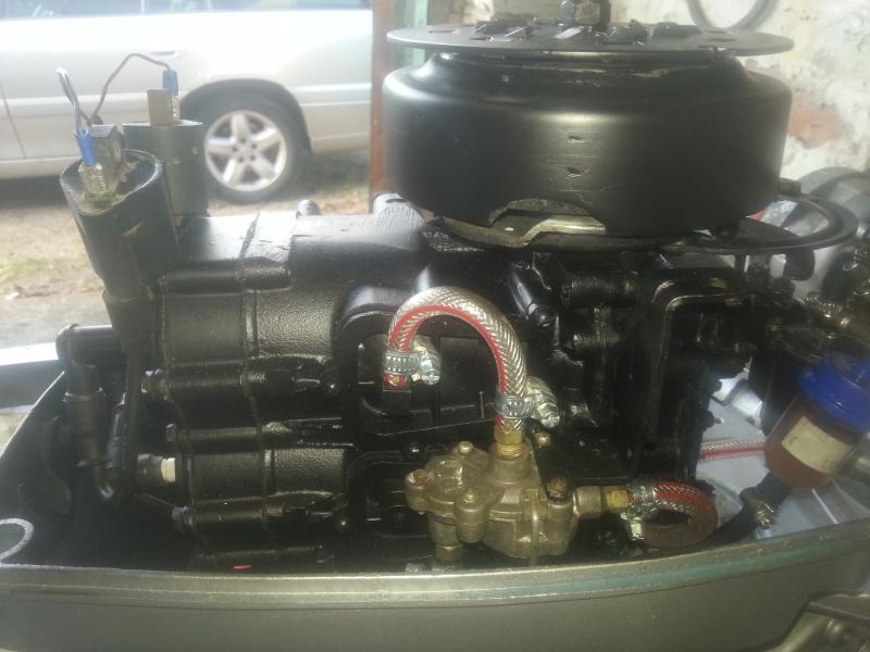

Молодец. Все правильно сделал. На воде попробуеш на запуск, найди то положение магдино пи котором будет заводится с первой потяжки, с закрытой заслонкой, без рывков назад, это будет примерно 0 градусов. Ну а дальше транспортир. возможно придется перенести пластину по магдино для обеспечения нужного опережения.
покажи внешний вид мотора. Показалось, или он действительно серебристый металлик?
Чем и как красил?
неужели нет стартера??? оч.опасно. моя захватила шнур, наматала на маховик и меня уе...а (ударила) сильно по руке.

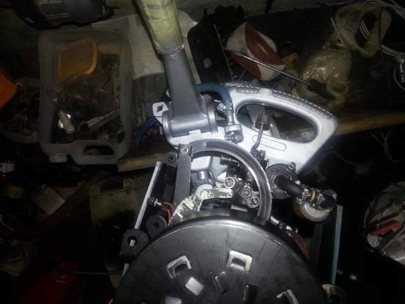

Выше ест фотки. я на бочке отрегулировал хх заводится без веревки прросто руками за маховик. А вот на полном надо смотреть на воде.
Краска hammerit iz balona.

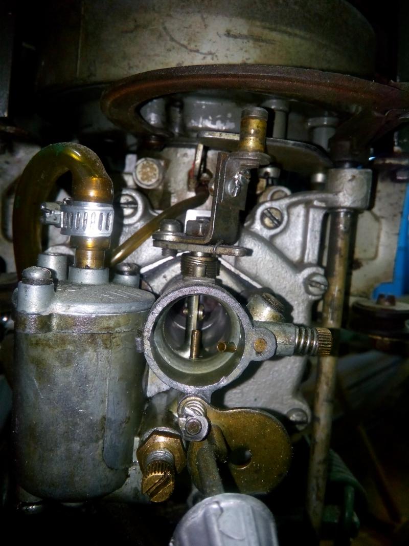

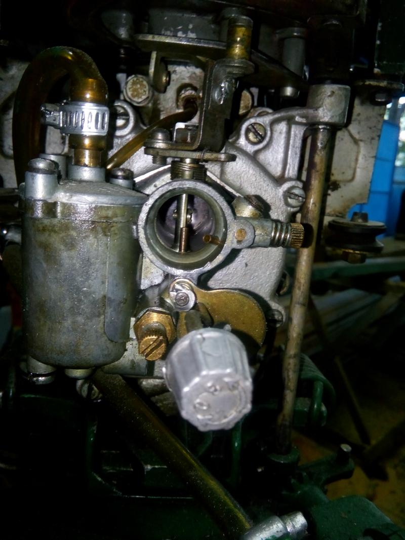

Смотрю фотки-у всех вроде ветровский карб стоит.Может себе поставить?У меня родной скоттовский.

Тоже на родном скотовском хожу,только вот нынче доработал :) В пятницу вот ухожу на недельный выезд,вот подумываю взять с собой к36л и к65 попробовать.А пока крыло делаю :)
