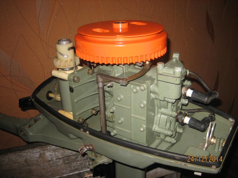

умеют же делать для людей, что за мотор на фото?
Это Прибой-5

Совершенно верно! Прибой 5 .1968 г.в. В работе еще не был. Был содран с Джонсона. Даже термостат имеется,а точнее место для его установки :) Устанавливать сам термостат посчитали излишеством.

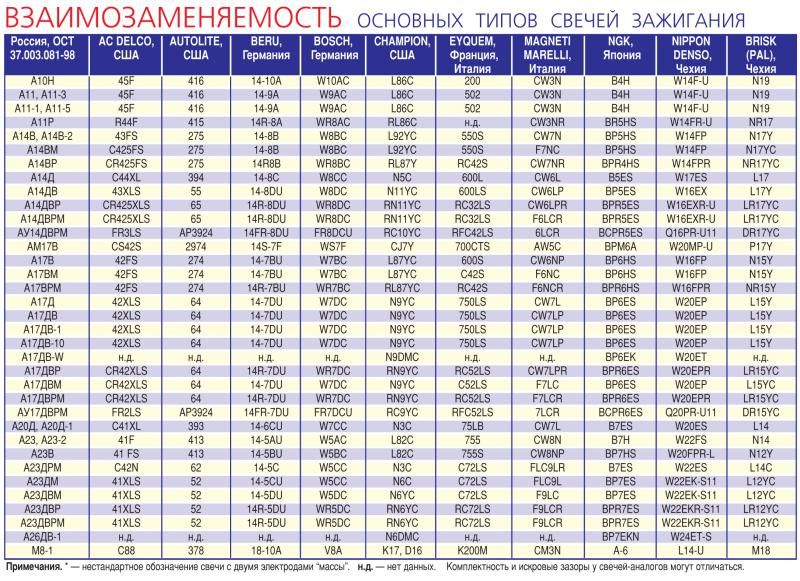

По импорт. свечам подбирал кто? Именно на мал. мосю, NGK, Денсо.......
NGK B-4H (это аналог а-11)
P.S. вот таблица

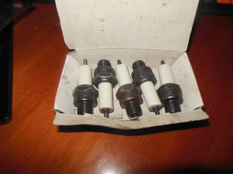

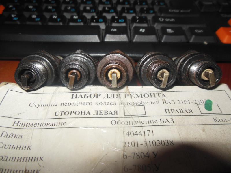

Вот нашёл 5 шт.Две куда-то заворачивал для эксперимента,они проработали пару минут. Вобщем, лежат с 80-х годов,вид-не блеск.У меня на такие толстые изоляторы колпачки с китайских катушек не налазят. :D

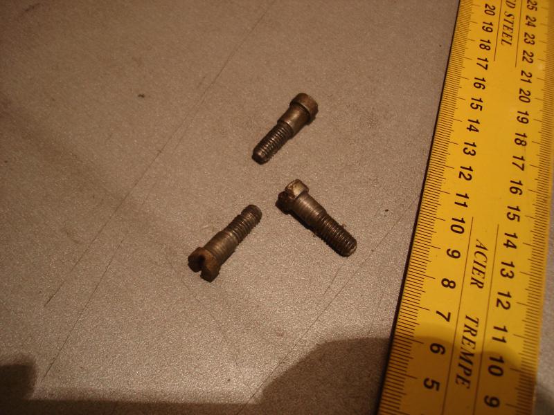

Привет всему сообществу! Застрял на сборке двигателя :( ,скажите откуда эти винты 3шт.,резьба М6.
Направляющие 2шт. соединяют сапог с проставкой между ним и двигателем.

Спасибо! А то я был в панике :( .
