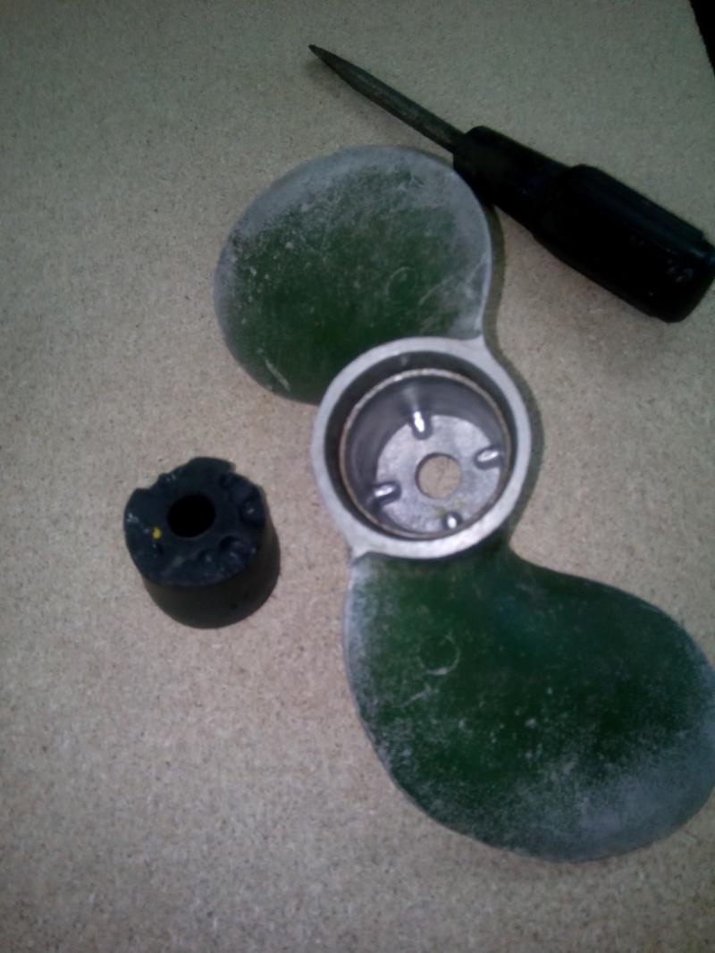

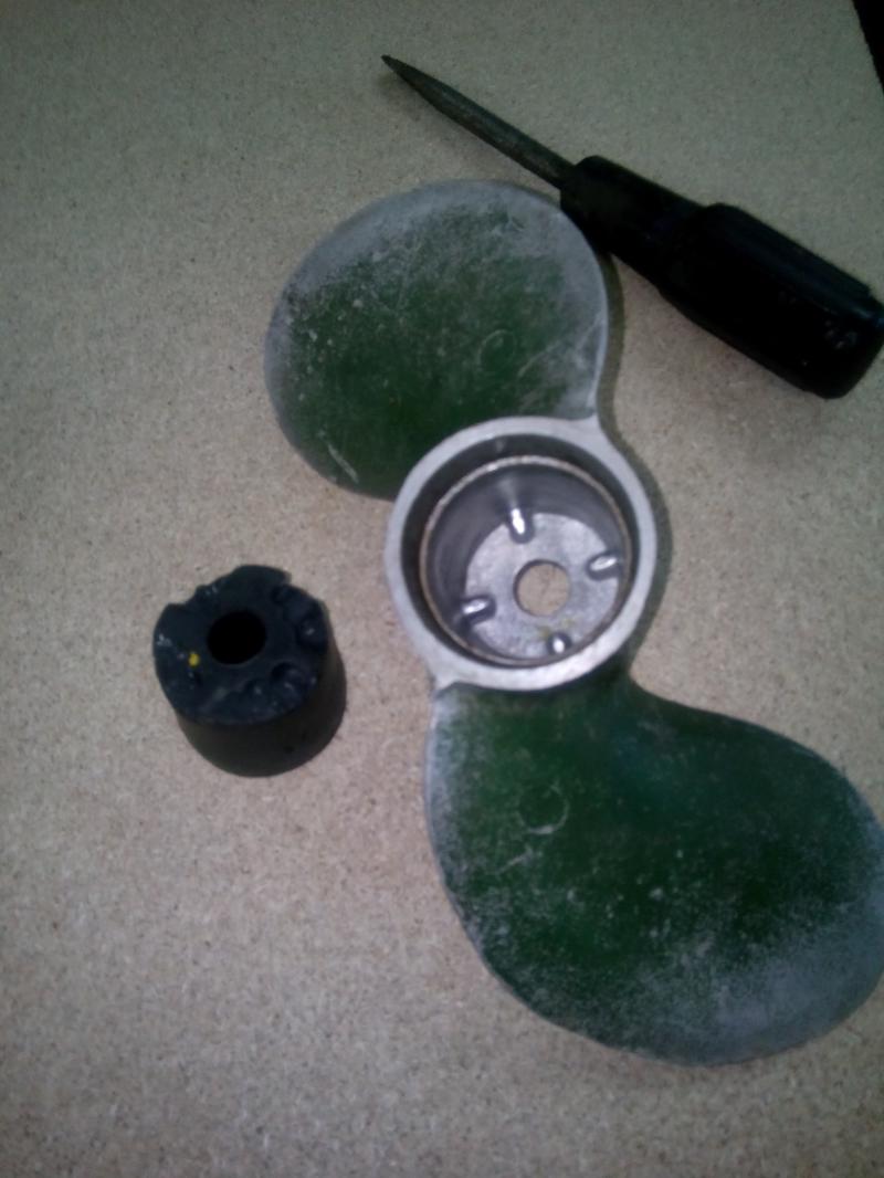

Ура! Приехали мои сальники КВ с миррти. Передали через нашего дальнобойщика. Огромное им спасибо.
Но как всегда радость была омрачещё дальнейшим вскрытием... На фотке все видно без клиентов.
Вопрос в том что с этим делать? Так ведь быть не должно? Просто у меня ни на одном винте так не было. Клеть? Вулканизировать? Или еще что?
МОСКВОВОД
21.03.2013
274
Питер
Казанка
Москва м
Снимок неинформативен. Если втулка без разрывов, то в принципе ещё послужит. Насколько заметно - это следствие слабой затяжки гайки.
