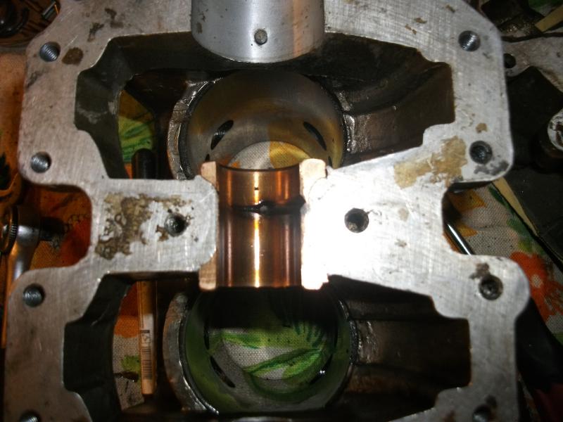

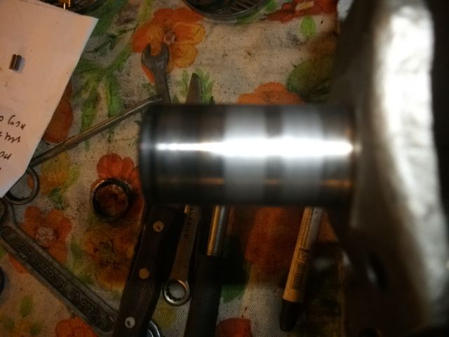

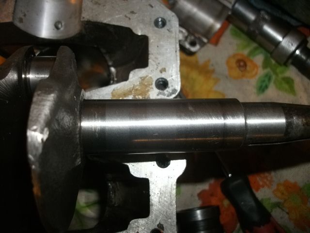

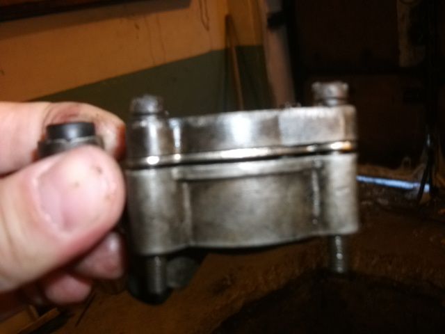

разобрал свой моторчик,иголки целые ,центральная опора как новая,люфт осевой коленвала 0.5мм,поперечного нет. иголок на шатуне сколько должно быть кто скажет?у меня 27 шт.стоит ,а в подшипниках кв. по 40шт.,так и должно быть?и еще стопора на кольцах есть ,но уже продавленные слегка ,что посоветуюте оставить как есть или начинать заморачиваться по поводу стопоров.
и маленькое обьявление,куплю мотор москва-м,или ногу от него в сборе,не нравится мне помпа вверху,может кто предложит недорого. :oops:

По количеству игл все верно - по 27 шатунных и по 40 коренных. Без фото трудно что то посоветовать, если в сжатом виде кольцо не ходит, т.е. стопор выполняет свою функцию, то какой смысл их менять?

++++ Давай назовем деталюшки мотора своими именами . Иголок нижней головки шатуна (НГШ) 2,50 мм --27 шт , роликов в нижней опоре 40 шт 4х8мм , верхней опоре 40 шт 4х12 мм . То что они целые -- еще ни о чем не говорит . Надо проверить зазор в иголках НГШ при помощи сверлышка , а состояние роликов опорных подшипников - микрометром . Будет полная картина . Но на вскидку -- у тебя очень ничего блок .. Но окончательно - только фото . Стопора на кольцах выдирал заводские сразу , ибо там очень мягкий метал ( проволочка 1,2 мм ) . При смятии этой проволочки стык кольца выходит на продувочное окно и к цилиндро-поршневой группе прибегает северный зверек .. Кто скажет , что я не прав - пусть бросит в меня камнем .. недавно на форуме подробно описывал и выставлял фото . Решение за тобой .. Будут вопросы-- спрашивай .

фото будет завтра ,а если убирать стопора на кольцах и вместо них устанавливать сверлышко,возможен такой вариант?

++ Еще раз ... начинай с проверки иголок и роликов , потом стопора ..

а как проверить зазор в иголках НГШ при помощи сверлышка?

[quote="duha502"
а как проверить зазор в иголках НГШ при помощи сверлышка?[/quote]
++++ Просто ! Покупаешь в хозмаге , строительном магазине сверлышки диаметром -- 0,8мм , 1,0 мм , 1,2 мм . Стоят какие то копейки . Максимальный износ в таких узлах ( с иголками рассыпухой) половина диаметра иголки . У нас иголка 2,50 мм диаметром , делим на два -получаем 1,25 мм . Вставляем в круглое отверстие НГШ сверлышко начиная с 0, 8 мм и далее .. По результатам делаем выводы по степени изношенности .. Пиши результаты .

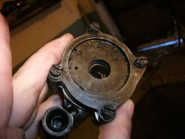

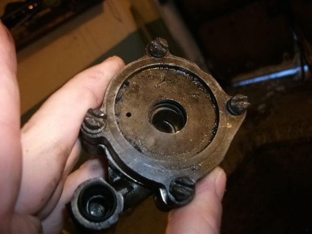

подскажите на помпе сальники стоят?или ткните где помпа в разрезе показана.

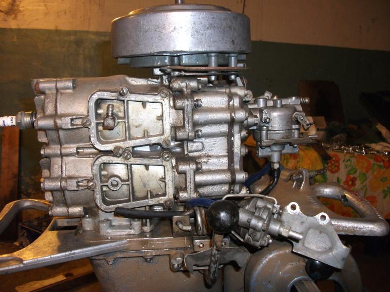

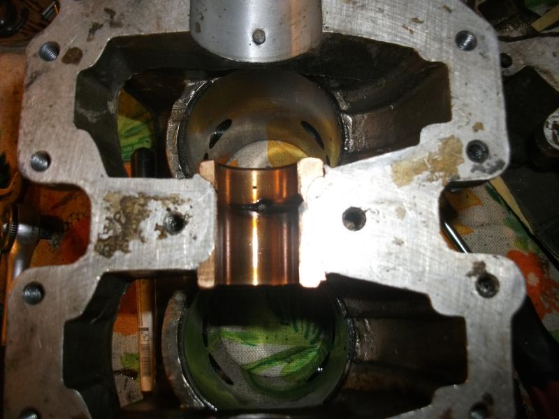

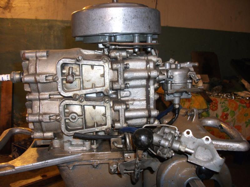

а вот фото мотора как думаете состояние нормальное?
