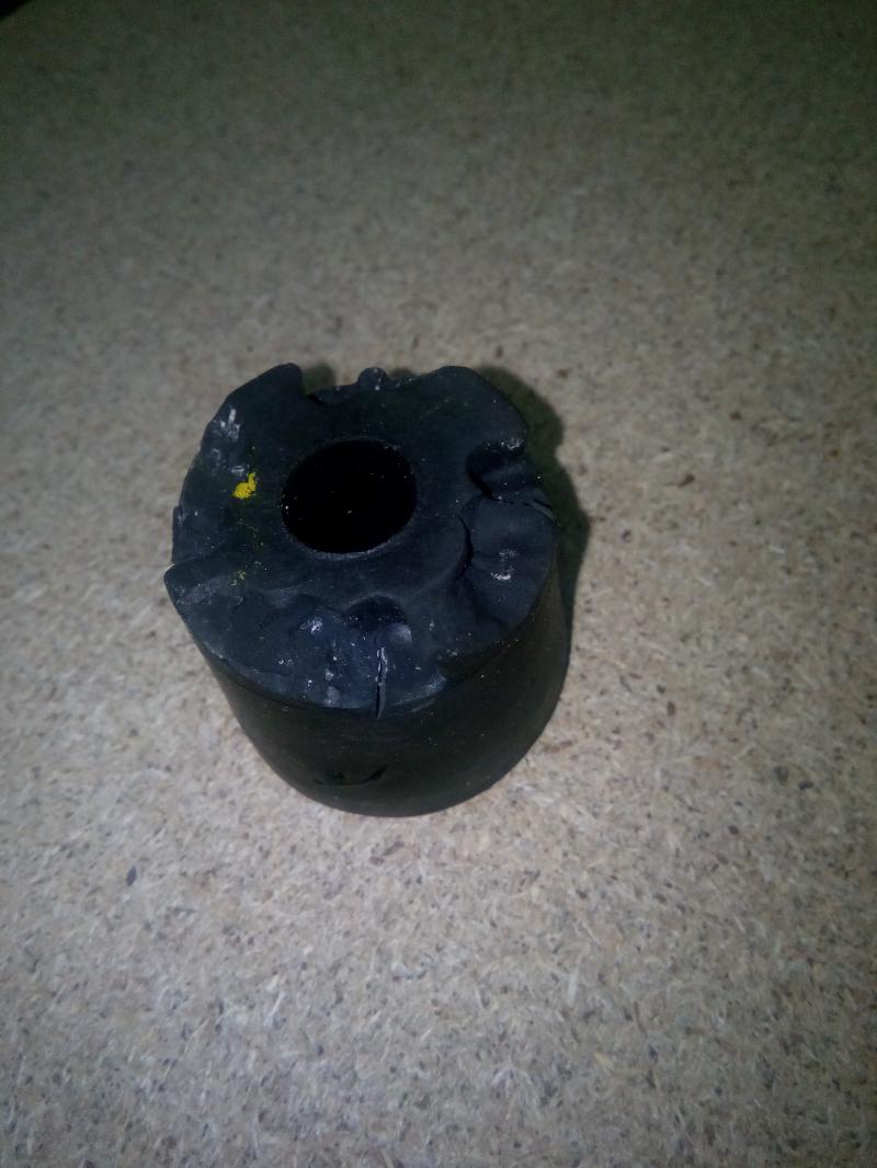

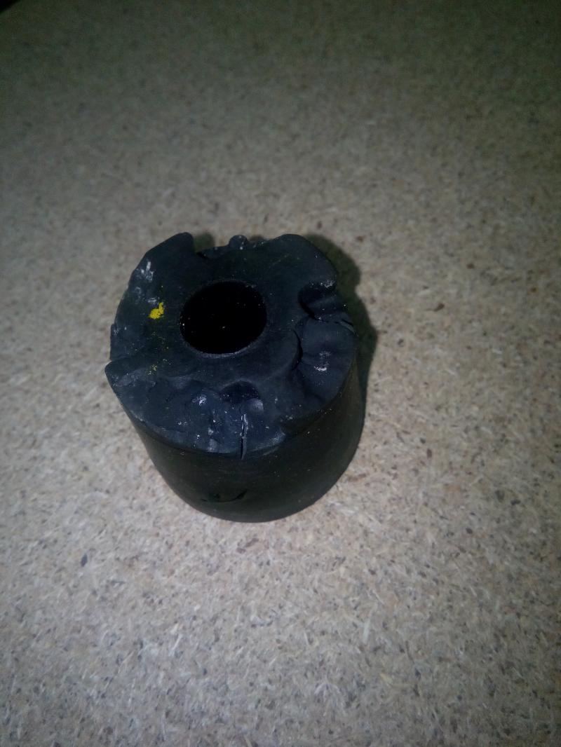

МОСКВОВОД сказал(а):
Снимок неинформативен. Если втулка без разрывов, то в принципе ещё послужит. Насколько заметно - это следствие слабой затяжки гайки.
Разрывов нет но торец погрызен. Её надо вклеить?

Где-то в темах "Москвы" была инфа, как точить демпфер из жигулевских сайлентблоков. думаю, этот вылечить будет проблематично.
topic1827-125.html
отличное решение!!! Автору респект!!!

pollop сказал(а):
Ура! Приехали мои сальники КВ с миррти. Передали через нашего дальнобойщика. Огромное им спасибо.
Но как всегда радость была омрачещё дальнейшим вскрытием... На фотке все видно без клиентов.
Вопрос в том что с этим делать? Так ведь быть не должно? Просто у меня ни на одном винте так не было. Клеть? Вулканизировать? Или еще что?
хорошо обработать поверхность демпфера в местах износа (отшарошить и обезжирить) и завулканизировать с условием попадания отливов ступицы винта в родные (более менее живые) пазы демпфера.
я бы так реанимировал
10 001
1 492
Или клей -герметик авто стекла.
тоже тема :good: он полиуретановый, получше сырой резины будет
Условия эксплуатации нужно знать, у меня втулки гораздо хуже выглядят.. В смысле, на камнях - лопасти крошит, на топляках -втулку проворачивает.

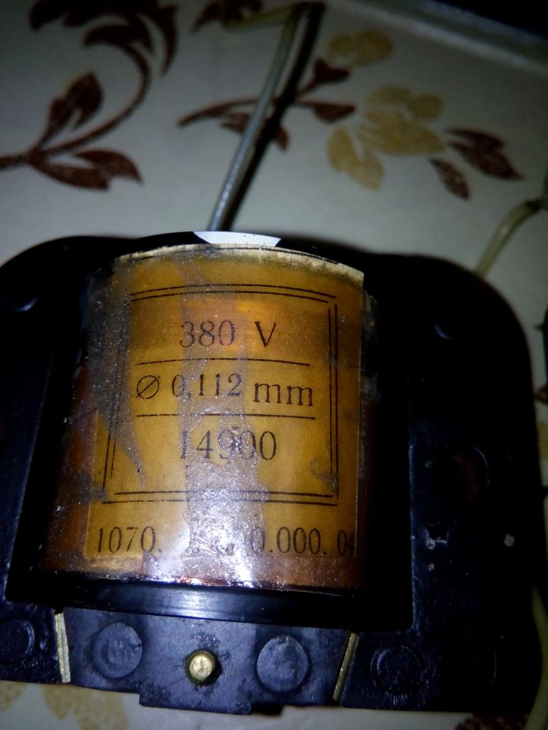

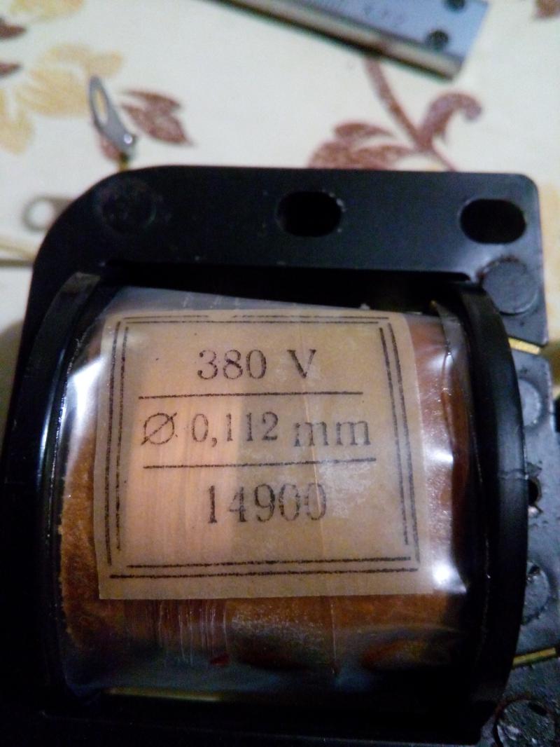

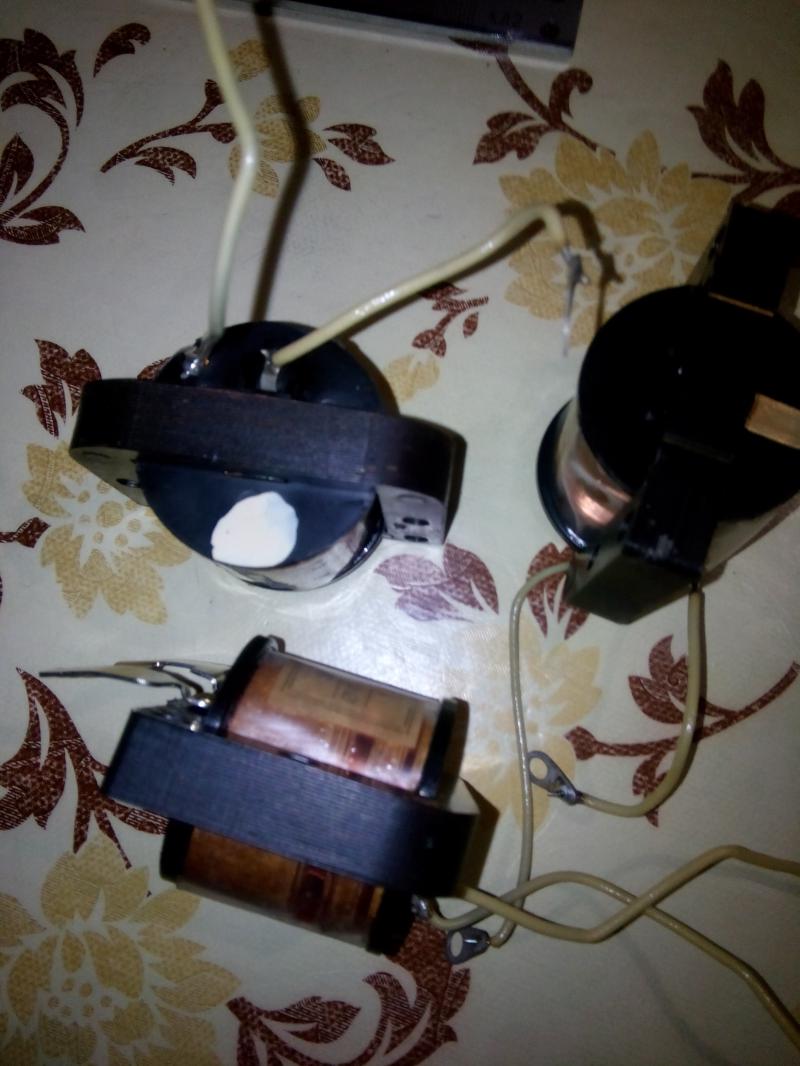

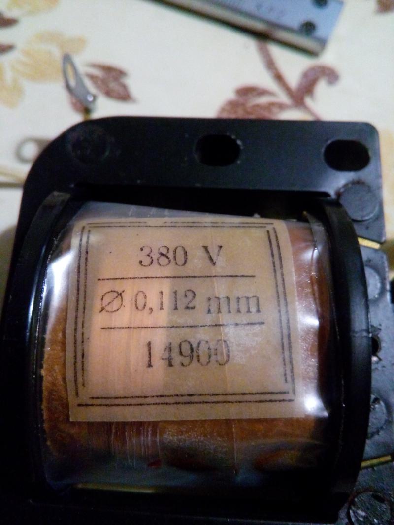

Уважаемые электрички и электроники! Добыл вот такие катушки. Подскажите пожалуйста, что б поставить их на электронное зажигание , что с ними надо делать. Желательно самым простым языком.
+++ Отмотать сколько нужно .. Т.е до требуемого по той схеме ЭСЖ , которую решил применить . Потом намотать сверху управляющую обмотку .. Надо промерить вообще то внутренний размер каркаса катушки -- сядет ли она на "рог " в твоем основании .. Применяю давно катушки напряжения от трехфазных счетчиков ( их сейчас меняют на электронные ) с сечением провода 0,145 мм ( приносят друзья электрики уже без железа ) . Наматывать управляющую куда полегче , ... Да и сопротивление уменьшается --спецы рекомендуют .

это понятно что отмотать и домотать. схему планировал взять от сюда http://lodka.mobi/2012/12/31/esz-dlya-m ... rokmoskva/ . там написано 5000 витков проводом 0.1.
я так понимаю что 14900 это количество витков на этой катушке, а ф 0.112 - диаметр проволоки, исходя из этих данных сколько витков надо оставить, и можно ли управляющую доматывать тем проводом который сниму с этих катушек?
ещё многие пишут про "схему №3" я так понимаю что это она. но почему в ней в два раза меньше деталюх чем в той что лодка.моби для мл10? и какую из них лучше паять под родной маховик.
не ругайте оч.строго, просто не разбираюсь в электрики. очень хотелось бы услышать рекомендации специалистов, мне не надо выкладок "чем лучше" я этого все равно не пойму, просто "делай такую то"

pollop сказал(а):
---это понятно что отмотать и домотать...
-- не ругайте оч.строго, просто не разбираюсь в электрики. очень хотелось бы услышать рекомендации специалистов, мне не надо выкладок "чем лучше" я этого все равно не пойму, просто "делай такую то"
*** Дело хозяйское .. Рядом с тобой Украина .. Там делают замечательное зажигание . и качественно ..http://forum.rentboat.dn.ua/index.php Купил и забыл .. При изготовлении самоделки -- там столько подводных камней - думаю ,скоро их увидишь ! Вспомни золотое правило " не все правда -- что на заборах пишут ... " По Схеме № 3 -- ее еще настроить надо .. Напиши Максу43 -- он спец дай боже , все объяснит . Но все равно желаю удачи ..!
