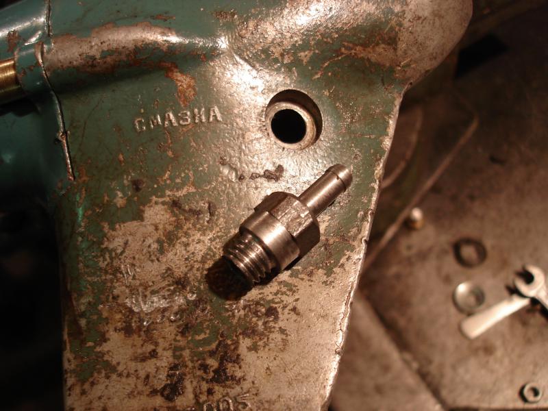

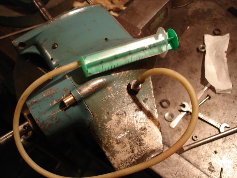

Спасибо "tihon2323" еще раз за ссылку на ютюбе (РАСКАТу спасибо!),по моему модераторам, ее (сцылку) неплохо бы прицепить в начало темы,чтобы такие как я ,и др.товарищи,. восстанавливающие ПМЛ МОСКВА не изобретали веласипет :) ,там все четко,ясно.

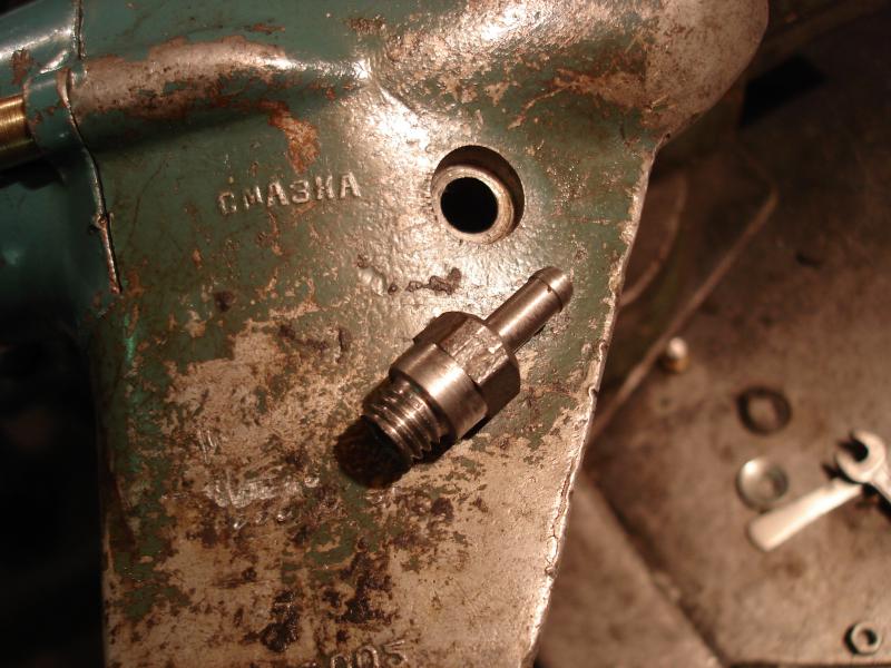

Свою Москву тихонько колупаю,решил залить масло в редуктор,перепачкался :( ...
Вроде нигде не видел,короче опять велосипед получился :) .

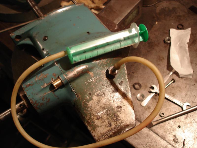

Я при разборке (три редуктора) понял,что игольчатый подшипник на рессоре, похоже умирает из за недостатка смазки (стоит высоко), а чтобы до отверстия ДРЕНАЖ долить... :( . Поэтому сейчас заливаю так.
Штуцер (шестигранник 13-14мм,но...опять токарная работа :( ,к сожалению не у всех есть возможность сделать токарную работу...,но главное принцип,что нибудь можно придумать :) ),шприц медицинский,трубка от капельницы.
Сейчас легко и непринужденно имеем смазку до уровня ДРЕНАЖ,подшипник в смазке!
Редуктор при заливке держать вертикально! Масло ТМ-5 ( минералка).
tihon2323
28.04.2014
283
Удмуртия, Сюмси
Викинг 340LE
Ветерок 8, Эпл-2-У5
Андрей, не стоит меня благодарить. Спасибо нужно сказать автору фильма и Алексею Овчинникову(если не правильно, прошу извинить), который выложил и дал всем ссылку. Я за отсутствием некоторых возможностей решил упростить некоторые моменты из фильма.

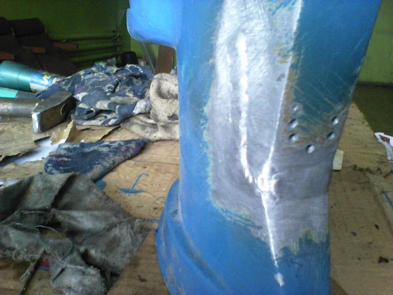

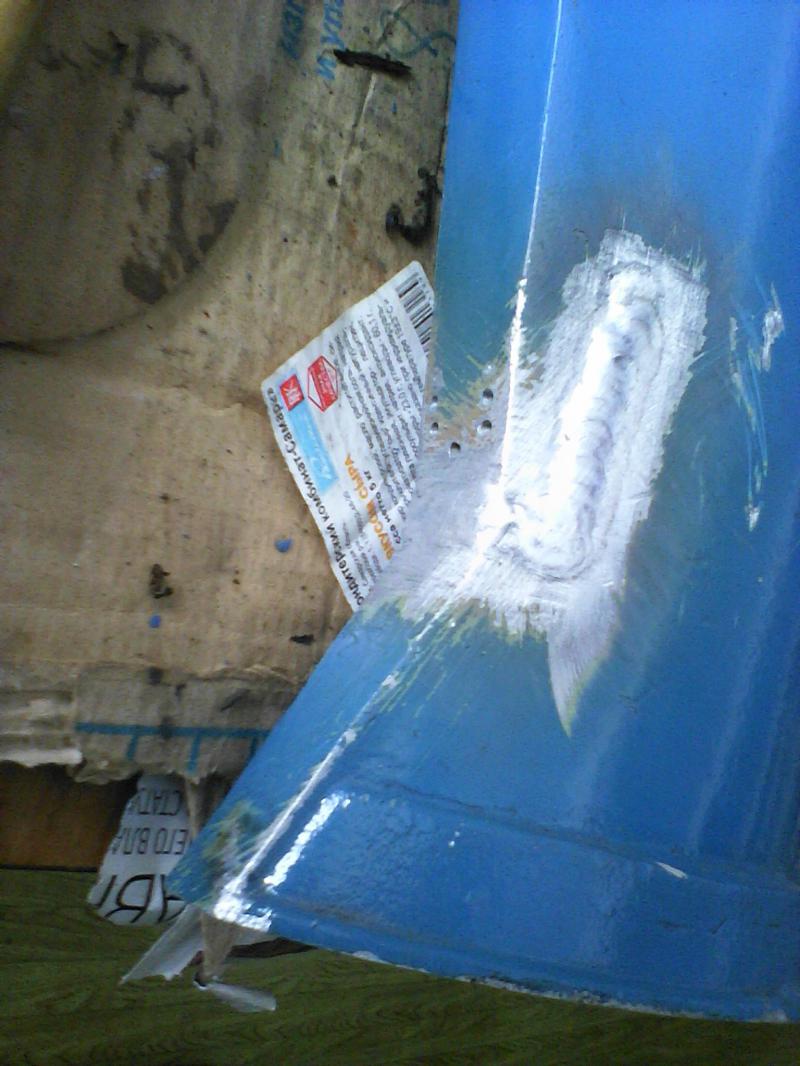

Вместо латунной втулки, которую автор (Раскат) заливал эпоксидкой, и соединяемой с ней на резьбу трубки (размером до нижней резиновой уплотнительной втулки в дейдвуде, в которой находится шток реверса) решил сделать подобие этой схемы но с подручными средствами - от штатной латунной втулки в корпусе редуктора до верхней уплотнительной втулки в корпусе дейдвуда у меня будет расположен обычный (желательно силиконовый, помягче) бензошланг с внутренним диаметром чуть более 5мм. Размер нужно подбирать таким образом, чтобы он был на 3 мм больше расстояния от верха латунной втулки до низа резиновой втулки на собранной ноге. При сборке ноги бензошланг забиваем на треть-четверть силиконовой смазкой, литолом и тп (кто чем богат) и насаживаем на шток + обмазываем торец суперклеем (сопрягается с латункой - обезжирить все). К верхнему торцу суперклеем клеим силиконовый колпачек от тормозного штуцера, торец срезан под Ф4мм (ставим вместо задубевших уплотнительных втулок) и обработав верх колпачка заряжаем его в отверстие ноги. Стараемся все делать пошустрее, нужно собрать ногу, чтобы лишние 3мм бензошланга успели как следует схватиться и сжаться затяжкой 4 винтов.
Одним словом получаем герметиный канал, вода не пробьется....

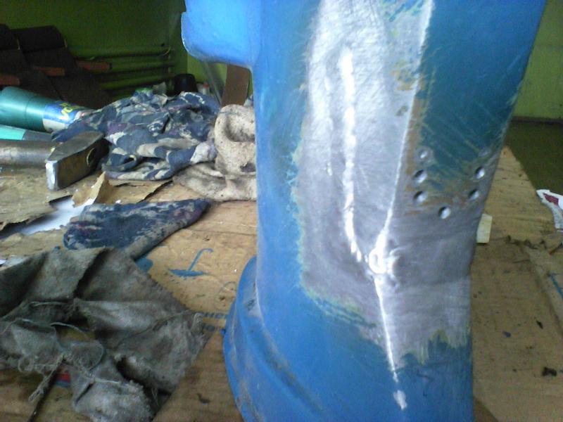

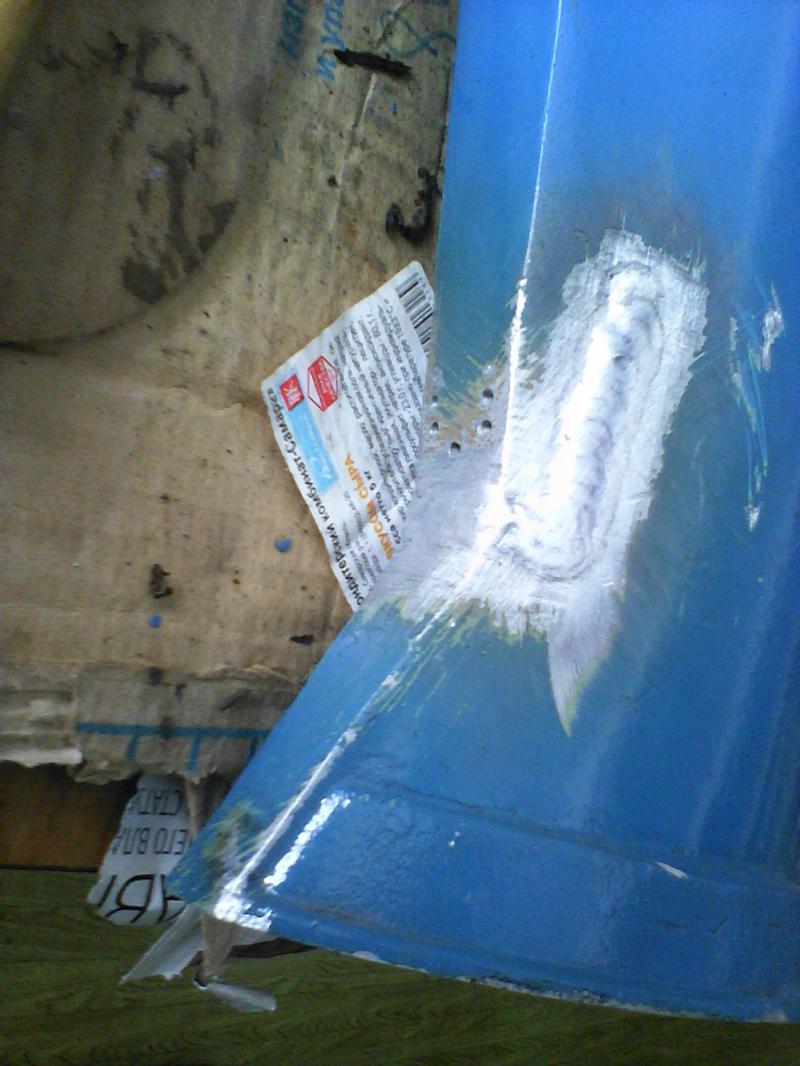

Вместо холодной сварки гидрозатвор вварил аргоном, 5смх2см, 5 отверстий ф2.5мм.

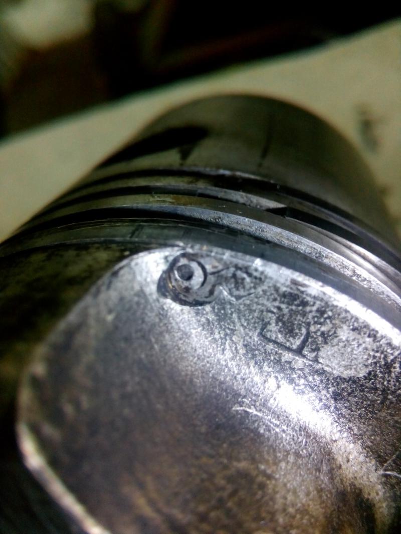

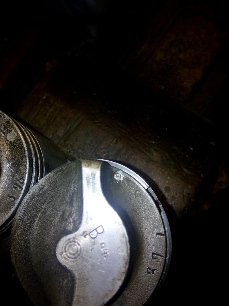

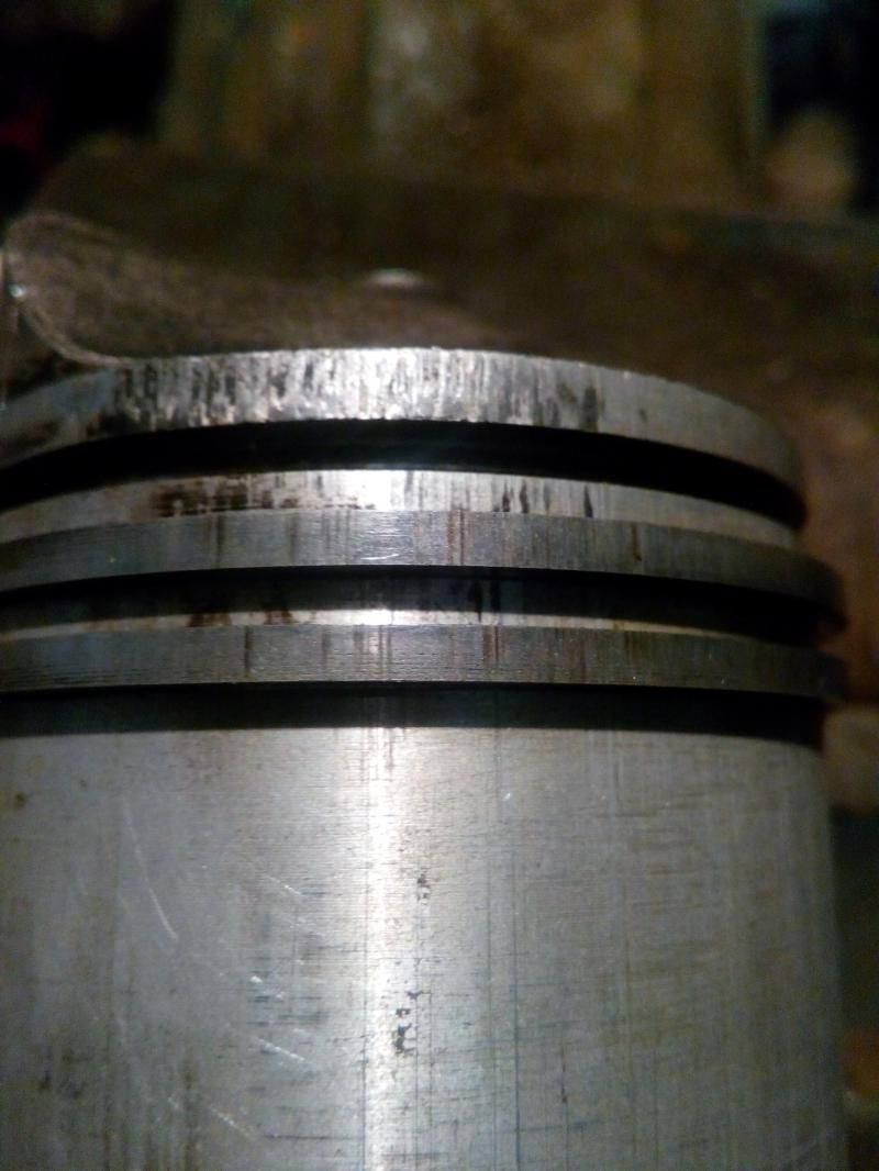

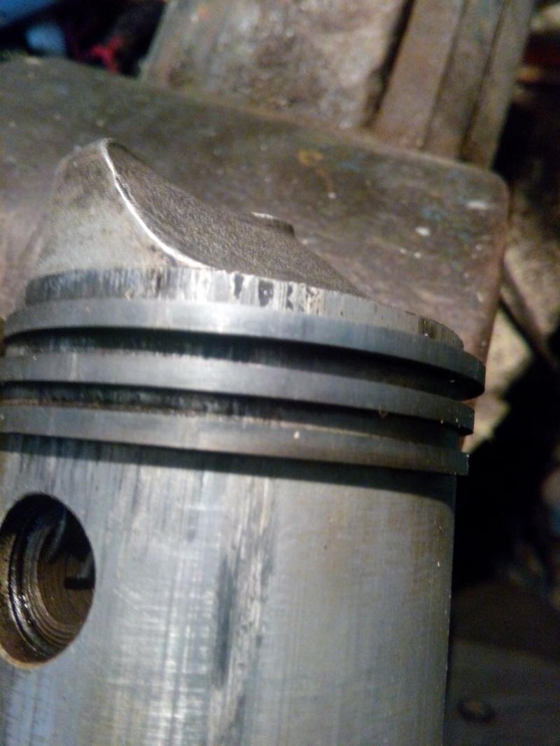

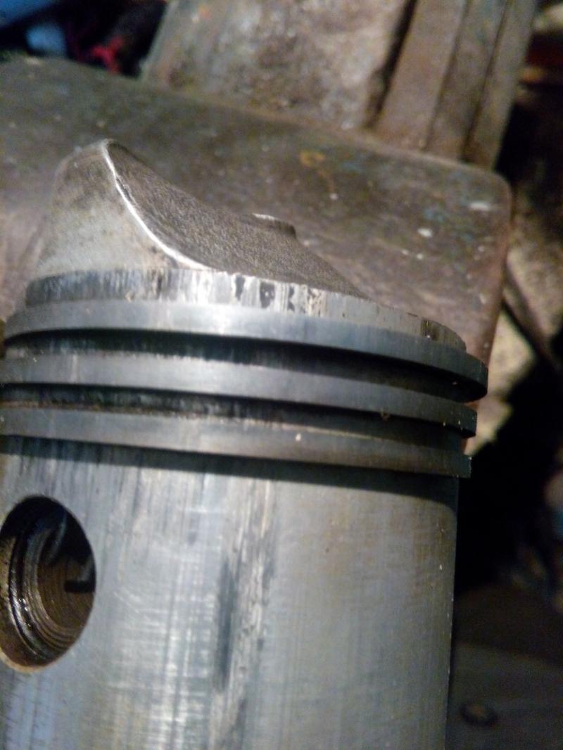

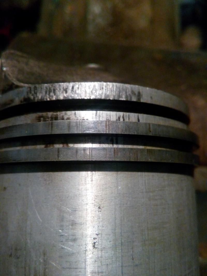

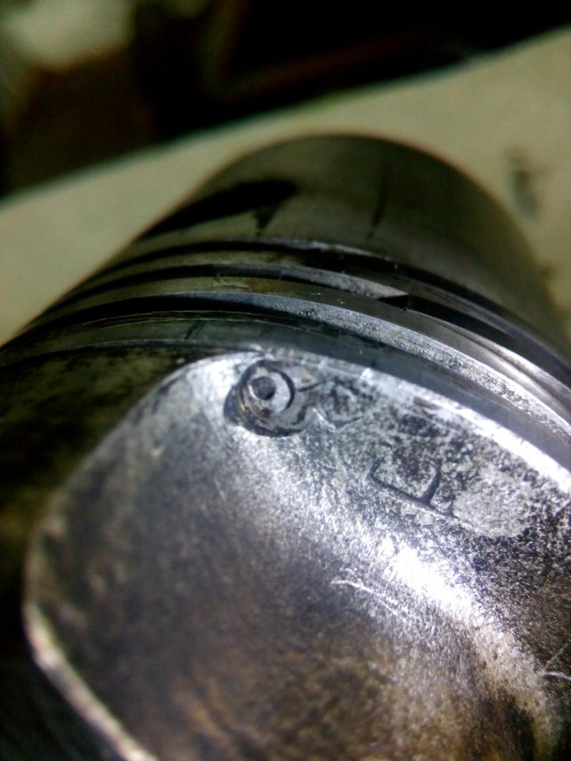

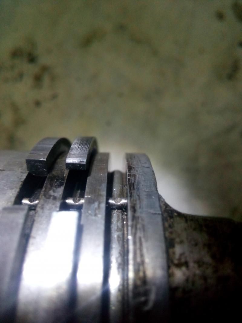

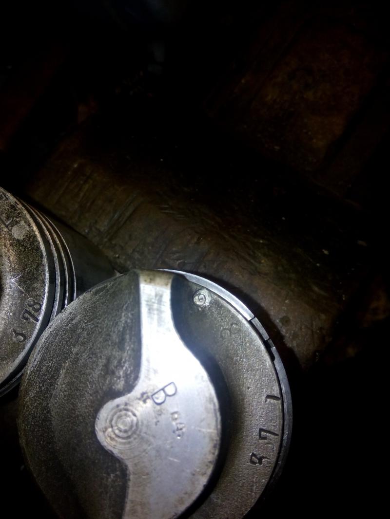

С сальникоми вопрос закрыт, спасибо Сергею. Выкладывают фото поршней вид сверху. И чейта после промывки на поршня проявились царапины, все в райне выпускных окон , но на гильзах царапин нет. С этим что нить делать или это не страшно?

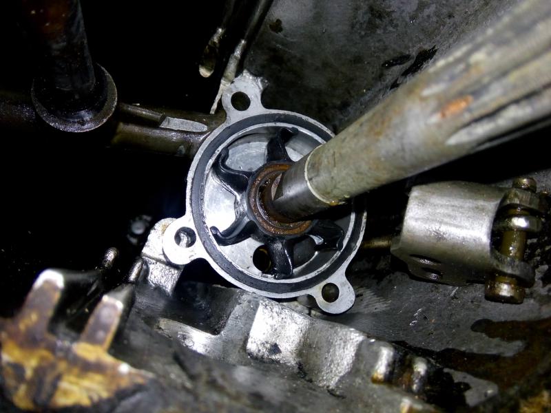

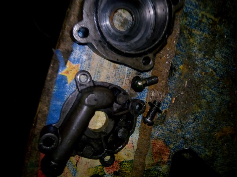

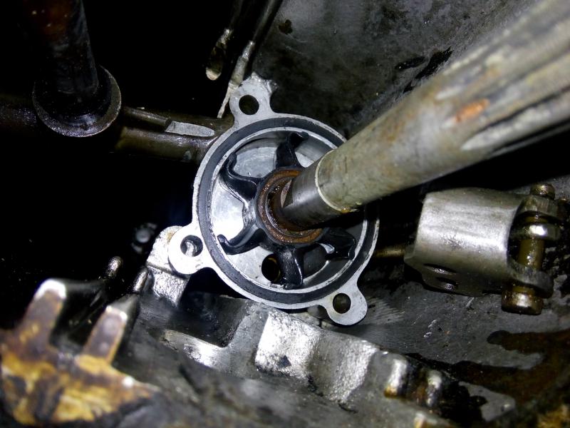

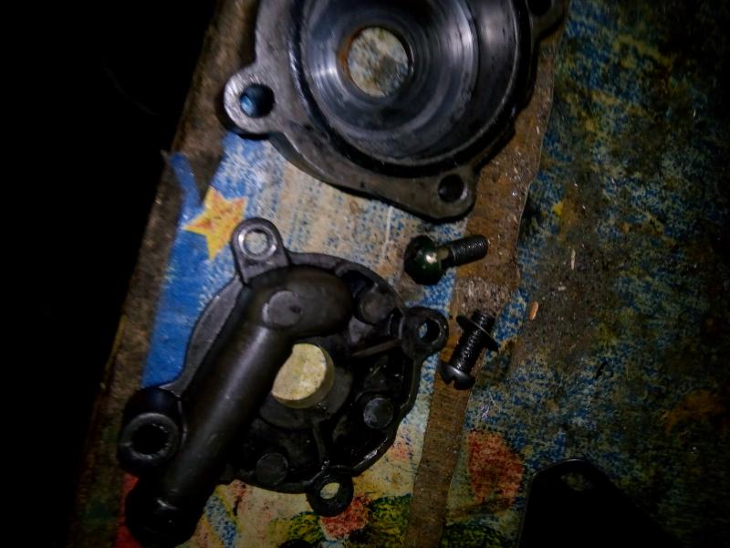

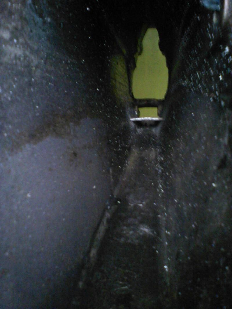

Попутно разобрал помпу, она осталась одна, на откачку уже не было. Вот только смутило что сверху нет сальника.
Дальше есть смысл разбирать?
МОСКВОВОД
21.03.2013
274
Питер
Казанка
Москва м
Крыльчатка как-то не так стоит..
sergey081965
10.04.2011
4 323
508
Мурманская область
Флагман-420
Москва-10,5, Ямаха-30.
Конечно, не так - у нее лопасти загнуты не в ту сторону.
pollop
05.04.2013
436
Минск
паша
охотничья, самиздат картоп Сидельникова 3,7м
прибой
Это я передачу включил и за винт повернул на предмет эластичности крыльчатки, да так и бросил. Крыльчатка видимо и вправду новая, мяканькая.
