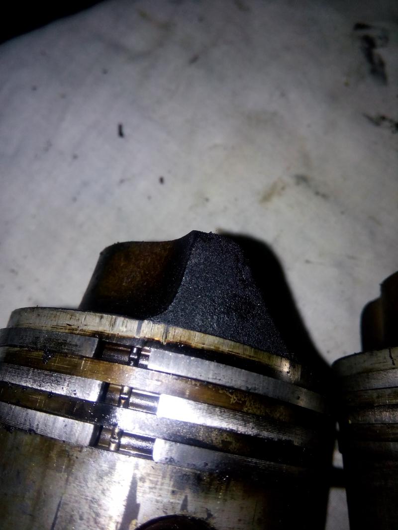

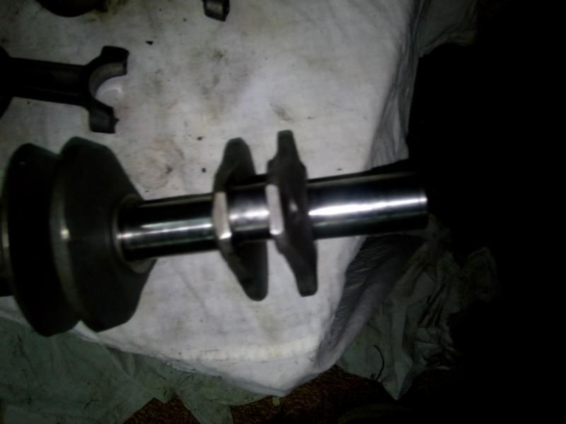

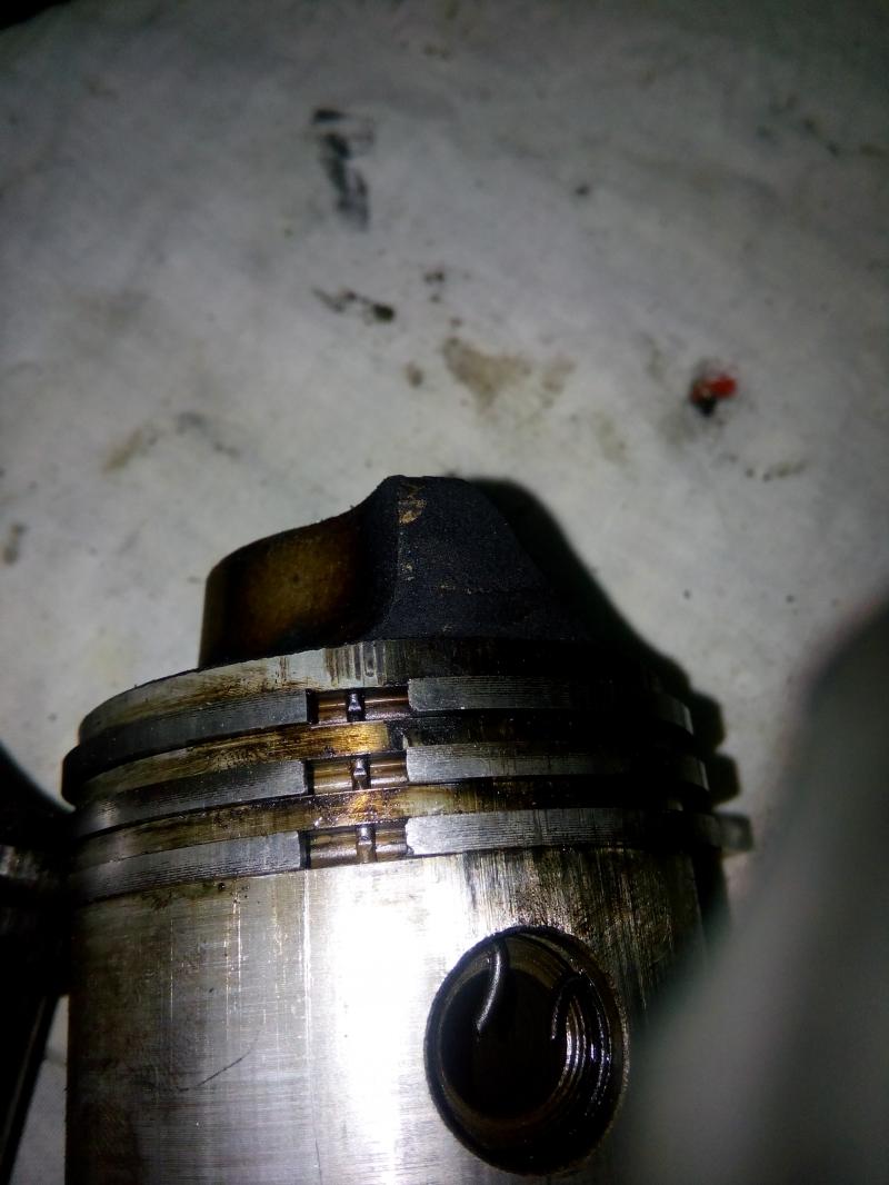

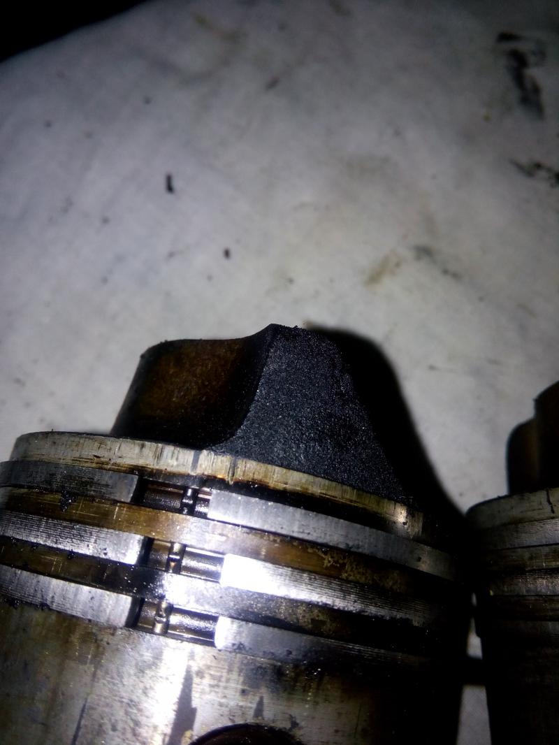

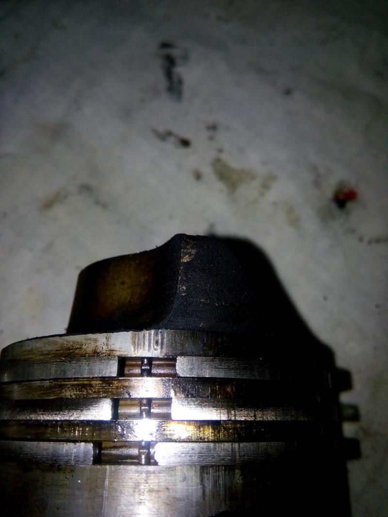

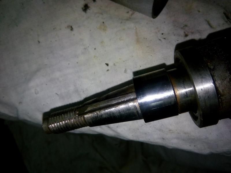

Работал. Сальники стояли родные. Ролики на шатунах нормальные. На КВ не смог снять обойму по которой кулачки зажигания бегают. Может кто подскажет как. Сторона на поршня стоят что посоветуете по фотке менять? Или ещё походят?

феном нагрей, наставь отвертку большую и легкими постукиваниями с вращением - без проблем

Боюсь что отверткой не отделаюсь и сьемник наверное не зацепит...

Павел(pollop), кулак с вала я снимал съемником, кулак сидит на шпонке в том же пазу, что и маховик. но если будешь ставить электронное зажигание - это кулак тебе не нужен. он нужен только для прерывателей контактного зажигания.

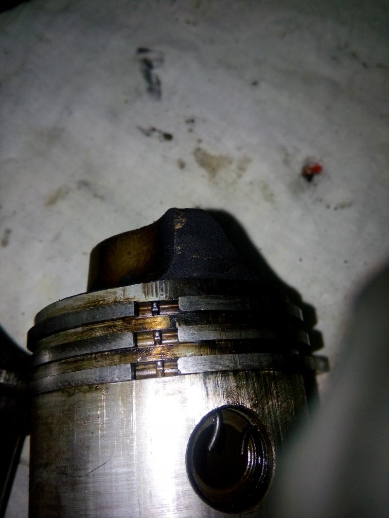

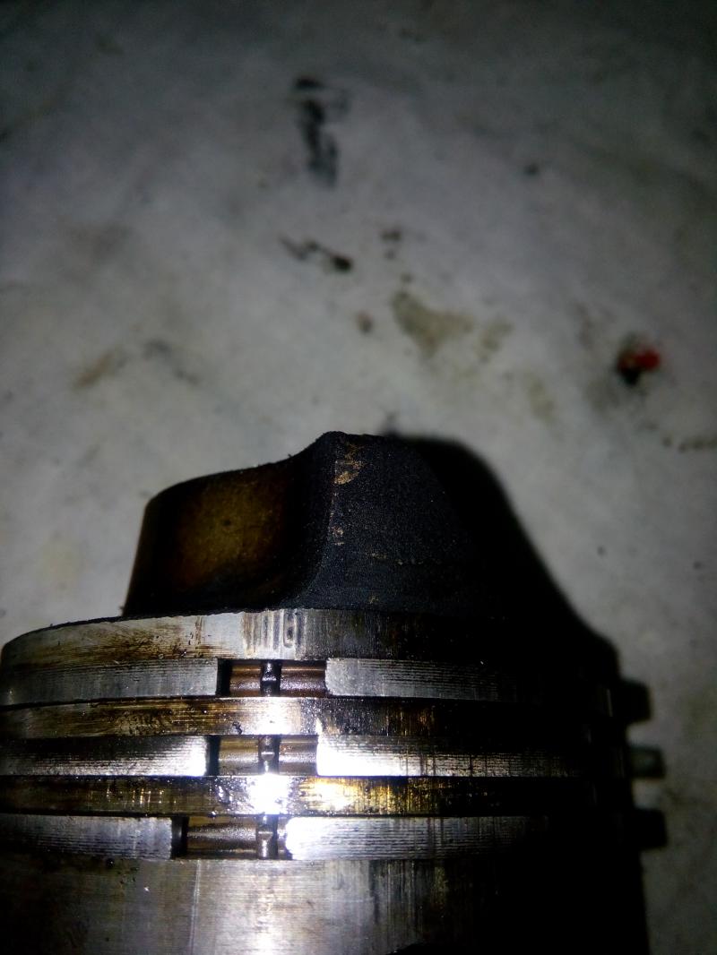

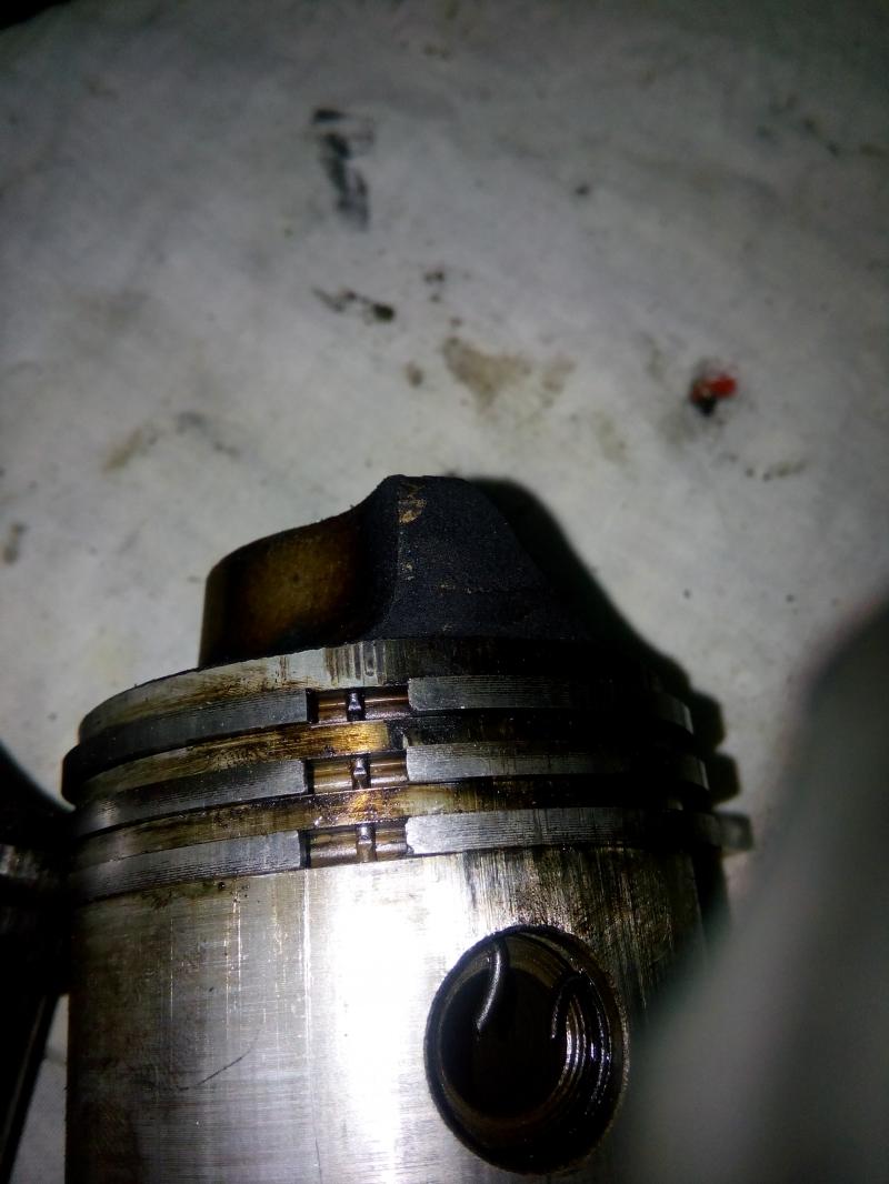

А подскажите по стопорам(фото выше) менять или эти оставить
И если менять как эти вынуть?

Если не найдешь съемник, то можно и маленькой шлифмашинкой аккуратно в самом тонком месте... Это не проблема.

фсе кулак снял. теперь предстоят поиски сальников.
и подскажите как старые стопора с поршней снять или оставить

Господа, так проконсультируйте по поводу этих стопорв. Живые они или уже нет
tihon2323
28.04.2014
283
Удмуртия, Сюмси
Викинг 340LE
Ветерок 8, Эпл-2-У5
На мой взгляд они в отличном состоянии. Только фото нужно было сделать с разных ракурсов, сверху не видно гнезд.
Я бы оставил как есть.

Ок завтра сверху сфоткаю
