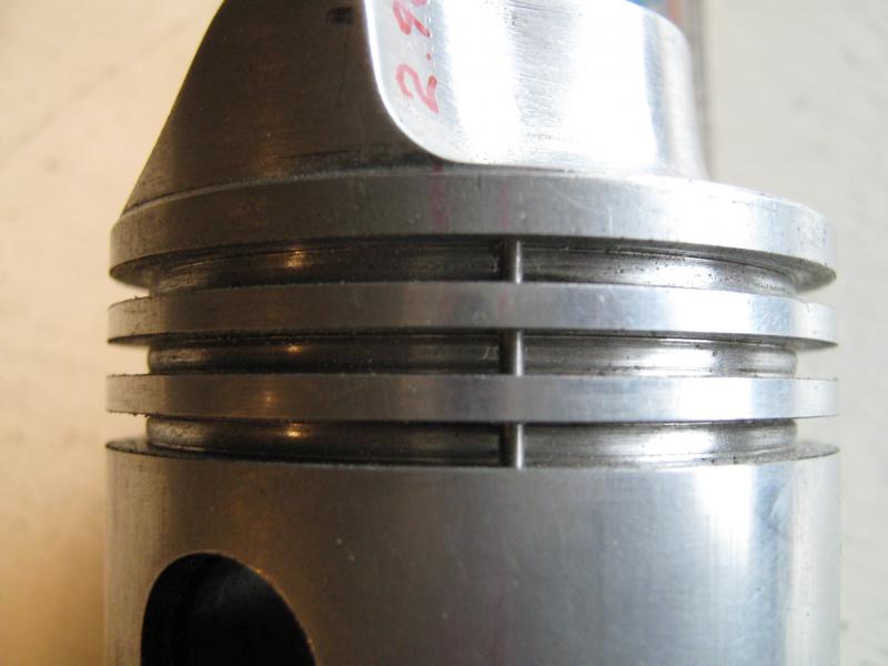

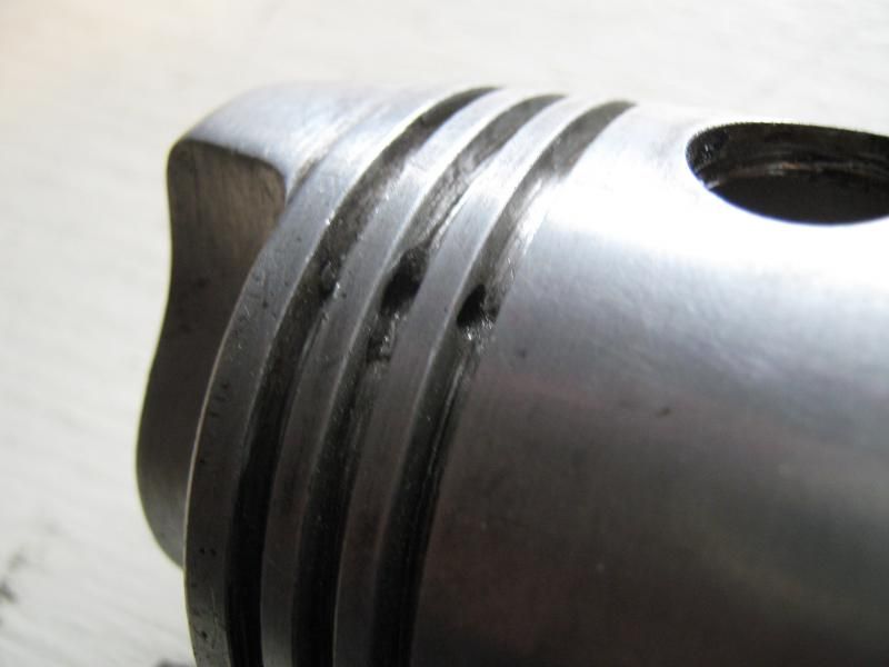

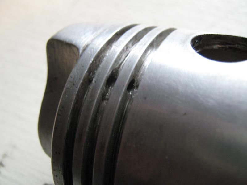

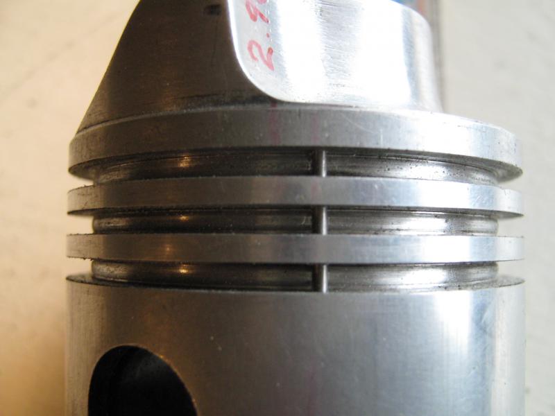

Гнезда штифтов на поршнях разбиты в хлам, верхнее - заводное только в нормальном состоянии. Хочу установить кольца вообще без этого штифта, с разносом замков на 180градусов (верхний нижний - кверху блока, среднее книзу). Кто что думает поэтому поводу?
С приятелем спор завели, он говорит обломит замок кольца, когда его развернет к продувочным окнам, а я говорю не обломит, тк кольцо в местах продувочных окон ( как и везде в цилиндре) удерживается стенками цилиндра в правильном и ровном положении. Вот если бы окна были без перегородок - тогда вероятнее всего и поломало бы, тк часть окружности цилиндра уже дает больше возможности кольцам вырваться из правильной окружности наружу.
Как то так мыслю

обломит ,и блок цилиндров на выброс -200%

При разборке М-М штифты не стояли, кольца были развернуты как я описывал выше. Мотор в таком виде покупал у СПОРТИСТА, это к сведению для остальных форумчан (пытался с ним свзязаться, не отвечает на мои сообщения и вопросы, кроме этого еще пара-тройка косяков по сборке и целостности деталей было выявлено). Как лечить тогда разбитые гнезда 2 и 3 колец сверху?

Заштифтовал поршня, спасибо парни за науку!

В штатные гнезда, купил в строймаге 5 шт. сверел d1.5 мм (про запас) и заглубил на 20мм. Штифты сделал по 19мм, загнал их в посадочные и потом слегка закернил штифт сверху мясом поршня. Кольца в замках сжимаютс и прилегают хорошо, без проблем.
Главное засверливаться нужно стараясь вплотную к стенкам поршня.

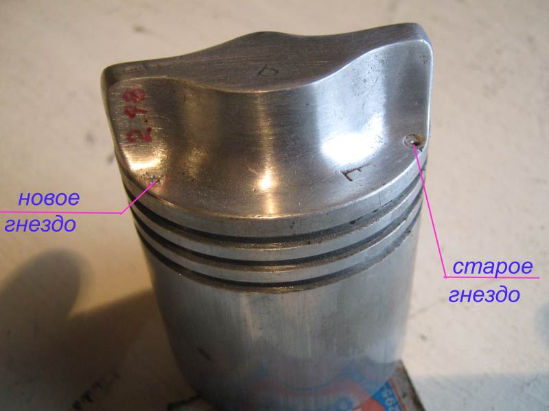

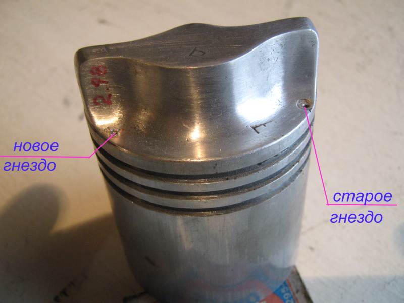

уважаемые! а может кто нить выложить фотки стопоров на поршнях и то как он выглядит вместе с поршнем. а то у меня на поршне это просто похоже на приливку в прорези толщиной 0.5мм и она просто ниже плоскости поршня на сколькото. но они у меня похоже не вынимаются, и отверстия сквозного нет :unknown: . и некоторые приливки(стопора) от времени имеют совсем не большую высоту. может сразу и пересверливать пока все разобрано

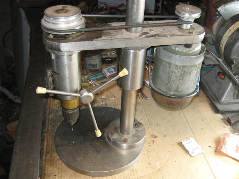

+++ Да без проблем .. , хотя уже несколько раз выставлял .. Главное -- аккуратность , иначе можно поршень испортить . Применял мини сверлильный самодельный станочек .. Лучше отдать сверловку спецу , только объяснить , что к чему . По диаметру концевика сверлышка надо смотреть -- если в старое гнездо , то это одно , а если в новое -- то совсем другое .. но по памяти не более 1,5 мм , иначе стыковаться кольцо будет плохо .. Но это мой опыт и видение , не навязываю ...

Спасибо большое! Я его, отверстие это, изнутри поршня искал.
А почему нельзя старым отверстием воспользоваться?

++++ Так старое отверстие с неравномерной выработкой обычно , приходится увеличивать диаметр концевика сверла , что не есть гуд .. И сверлышко при правке отверстия лезет куда попало. А в новом отверстии все тика в тику . Но в каждом конкретном поршне надо внимательно разбираться .. Если , к примеру , старое не разбито -- ура !

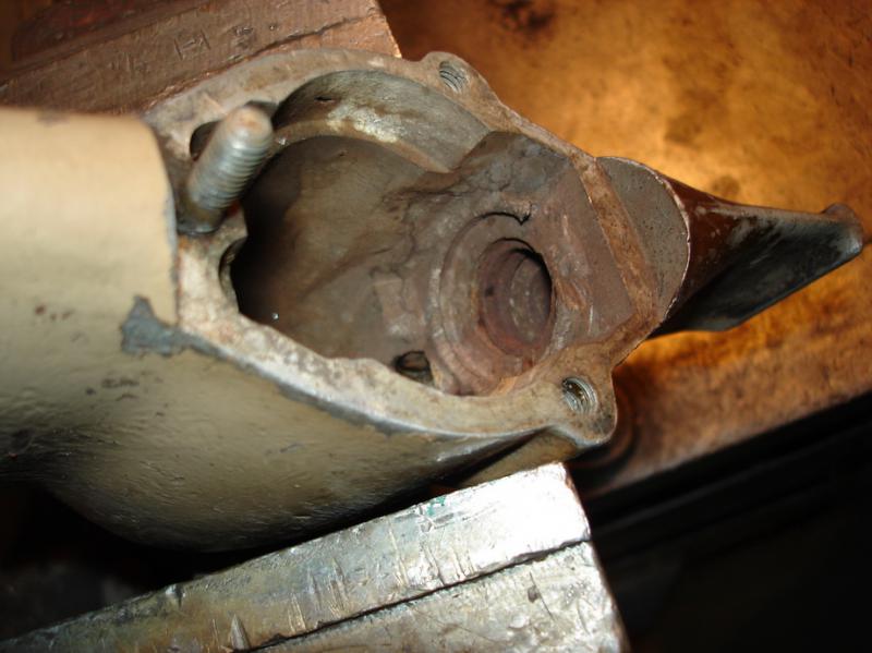

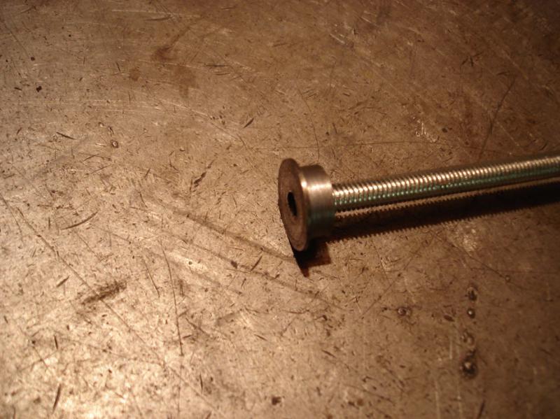

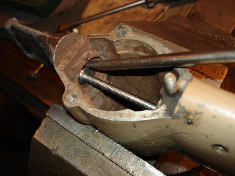

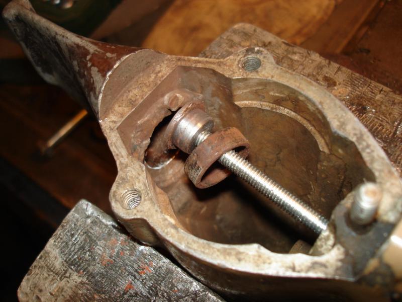

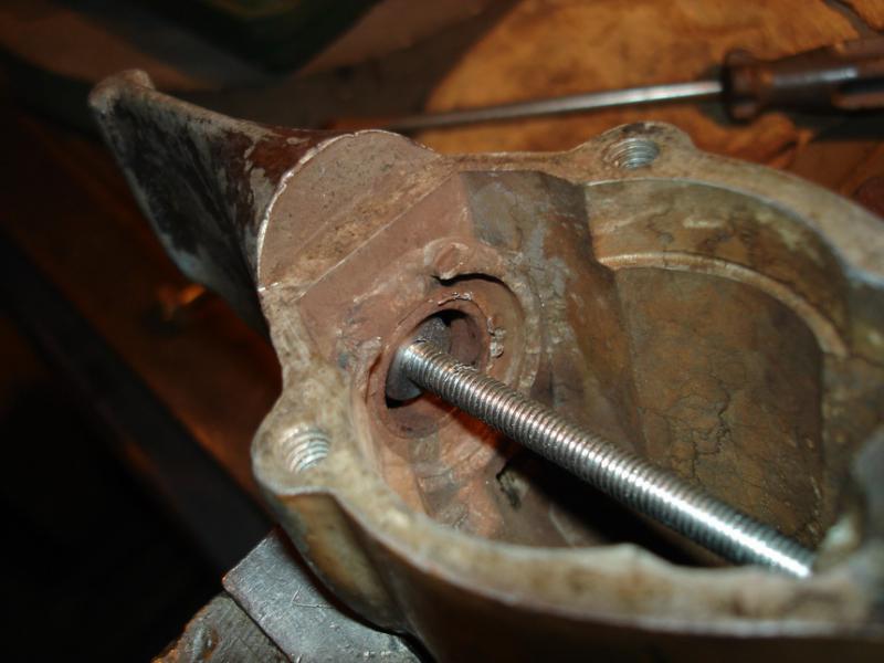

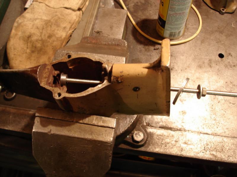

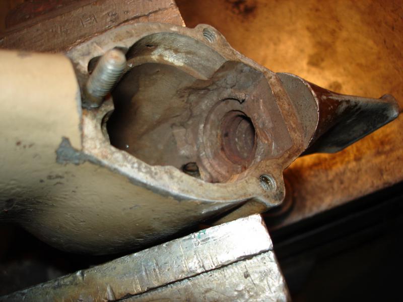

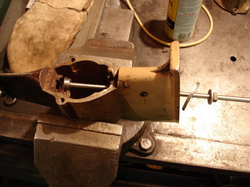

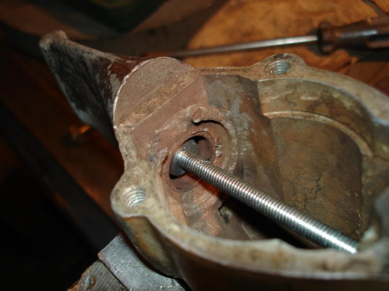

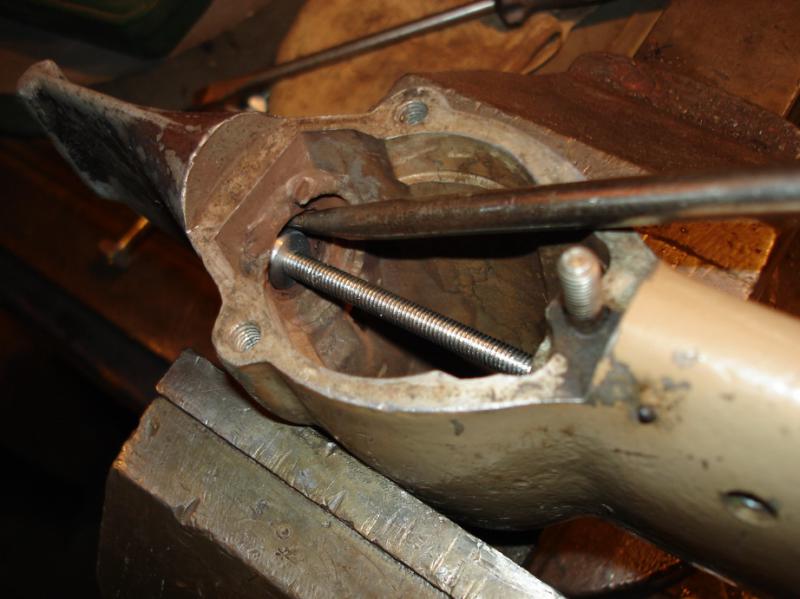

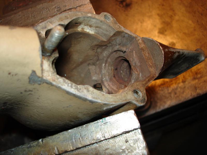

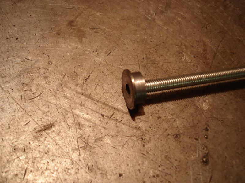

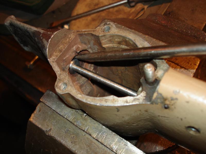

Решил положить в копилку знаний по ремонту ПМЛ МОСКВА-М свои скромные 5 копеек.(может кому пригодится)
Решил восстанавливать свою МОСКВУ (лет 30 лежала,ждала восстановления..дождалась..сижу без работы ..восстанавливаю...
Решил начать с редуктора, и сразу засада..нижний подшипник №89.
Хотел сделать ,как раньше ,нагреть феном, и стукнуть ,чтобы выпал. Ничего не получилось…была забоина над подшипником..сдвинулся после нагрева 2мм.
Грел уже пропановой горелкой… тишина…не двигается..

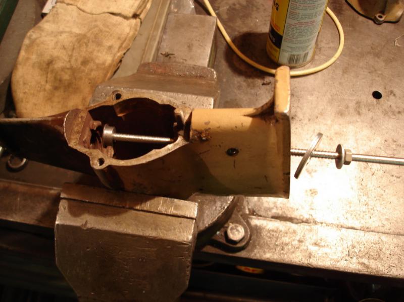

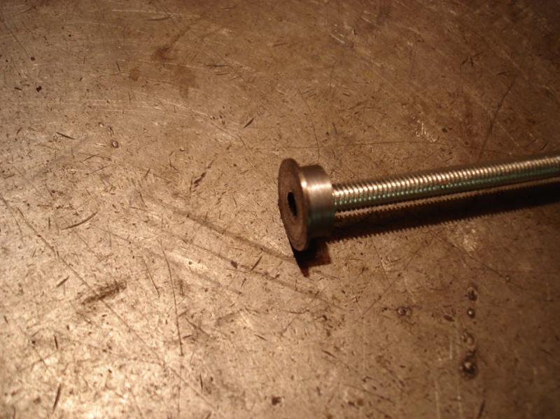

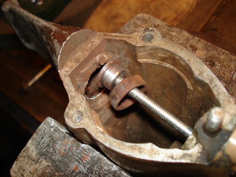

Решил сделать съемник, благо есть токарничек свой.
Шпилька М6, но можно и М8,т.к. в моем случае только только хватило прочности гайки.
Остальное видно на фото.

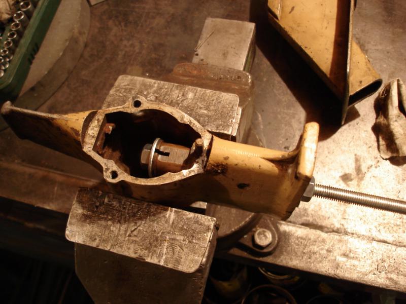

расклиниваем отверткой
вот он гад!!!
Всем спасибо за внимание :) !
Если интересно,буду выкладывать свои потуги :( по ремонту с фото :) .

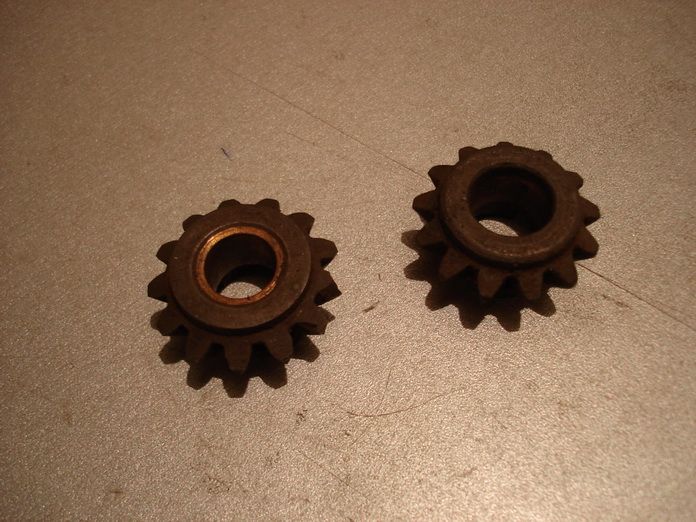

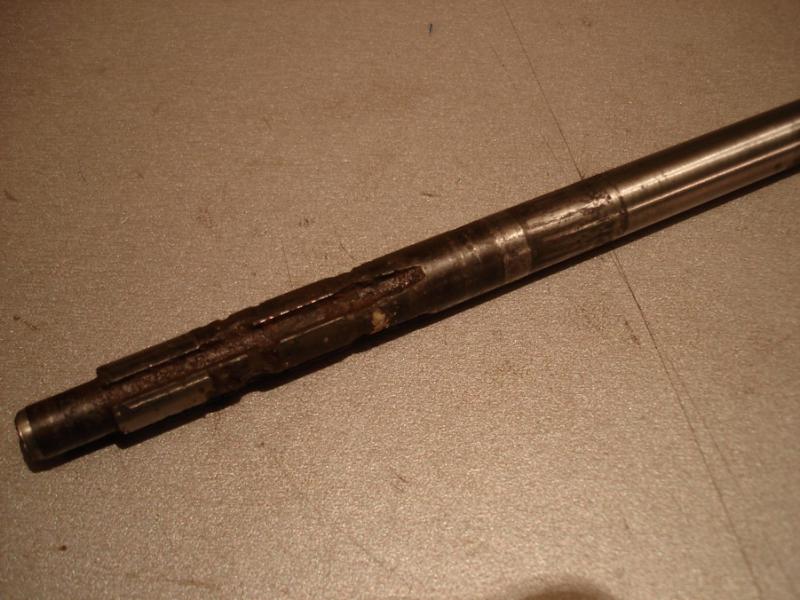

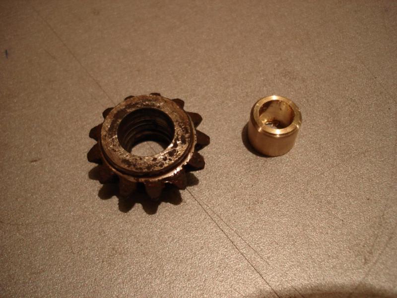

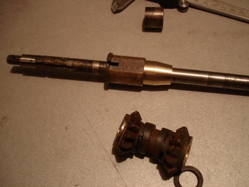

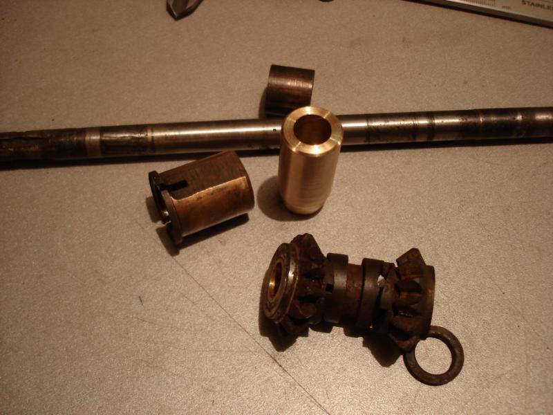

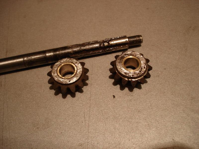

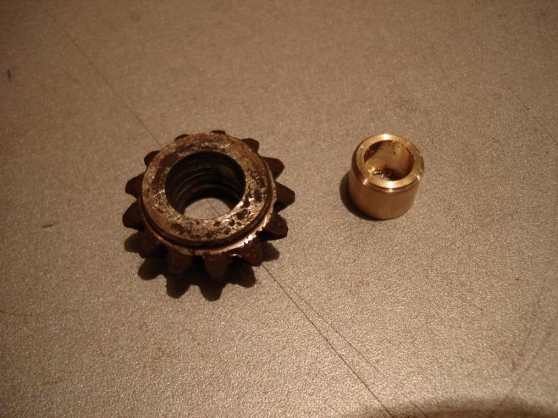

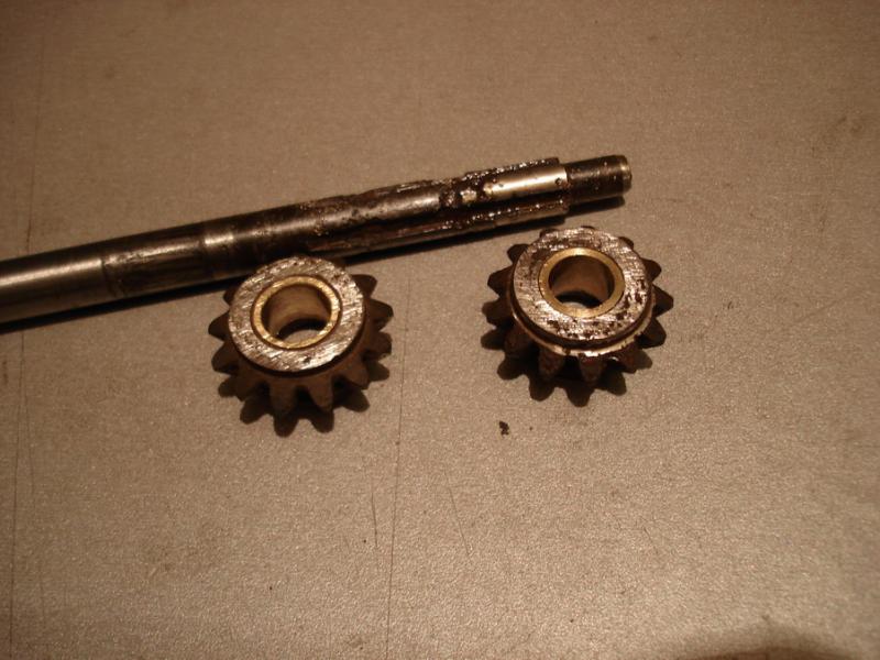

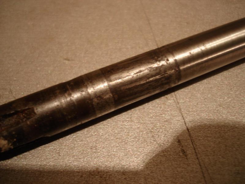

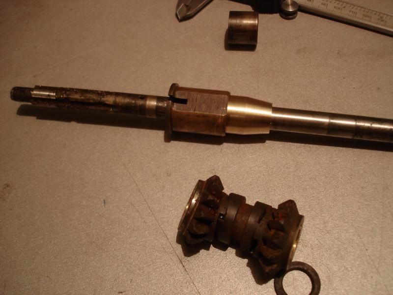

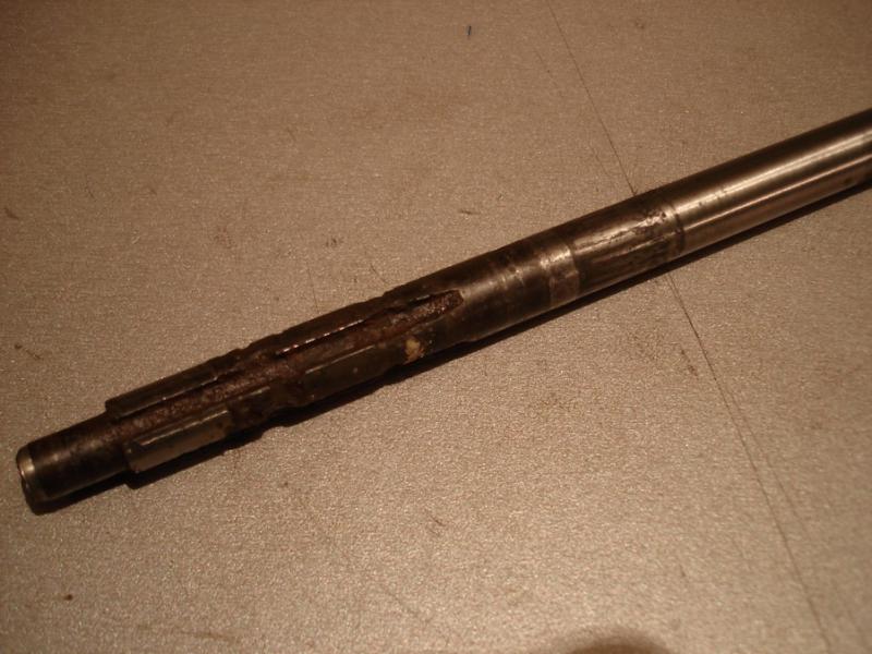

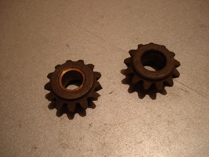

Далее. Шестерня з. хода изношена до металла.
Переднего хода вроде нормальная.

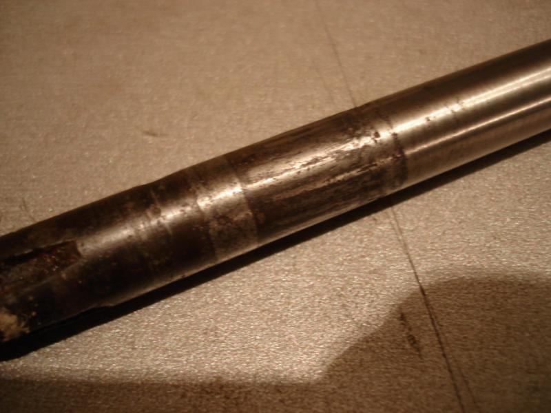

Вал-рессора страшный, но…другого нету.
Прочистил все шкуркой, увидел все места изношенные…

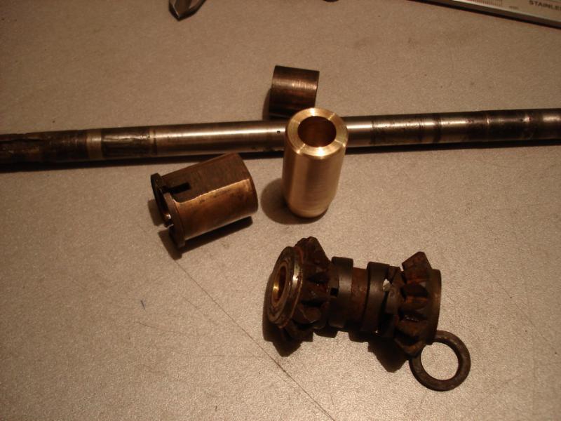

Проточил до чистоты место, где вращается шестерня з.хода. По этому размеру расточил отверстие в завтуленной шестерне з.хода. Втулка-материал бронза, какую нашел…(по фэн шую нужно бронза БрОСЦ 5-5-5),но где ее взять :( .
Подшипник игольчатый ,тоже все мертвое, особенно вал ,не спасет даже новый подшипник..
Решил сделать втулку (читал ,где то здесь на форуме, что такое возможно.. и работает), часть будет работать по неизношенному участку вала ф12,8мм.

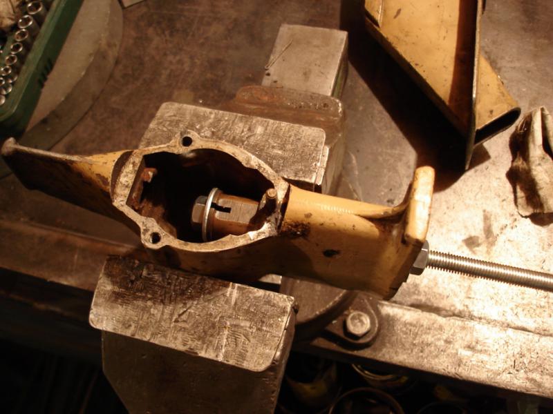

-выбиваем старую обойму игольчатого подшипника.
-меряем диаметр обоймы и по этому диаметру (+0.02мм)
делаем втулку из бронзы длиной 50-55мм.
-внутренний диаметр подгоняем по валу-рессоре ,не очень плотно ,т.к. втулка длинная ,чтобы не заклинило, делаем масляную канавку (левая резьба!),чтобы при вращении масло поднимало по втулке вверх из редуктора.
-далее запрессовываем готовую втулку в корпус подшипника.
-далее весь этот бутерброд устанавливаем на место в редуктор.
-ВАЖНО! Запоминаем с каким усилием выпрессовывался подшипник (у меня был по ходу дела провернут, и заходил легко ,в этом случае можно облудить обойму (чтобы восстановить натяг),или - я установил, намазав обойму красным фиксатором резьбы, встало мертво.
