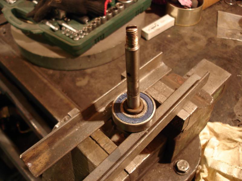

А как снять большой подшипник гребного вала? Как-то он дюже крепко сидит. И лапки у съемника не подлезают.
я вот так снимал,только сверху на резьбу накрутить гайку нужно,чтобы резьбу не побить.
уголок 20,толщина стенки 3мм.

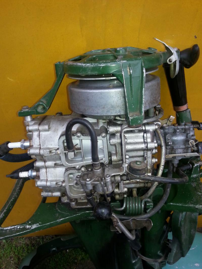

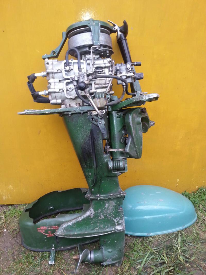

Наконец прехала моя мося10 . По словам старого владельца мотор отдавал спецам что б обслужили, ему заменили помпу и одну катушку. На нем после ремонта отходили сезон потом сезон простоял. И теперь достался мне. Ст.хозяин говорит что при заводке на холодную капал чистого бенза в карб. На горчую без телодвижений.
Возникает ряд вопросов:
Разбирать ли голову на предмнт сальников?
Почему на холодную нада закапывать карб?
Стоит ли менять зажигание, и какое лучше под родной маховик или ветерковский?

Компрессию мерил 4 mPa на полностью открытом газу, правда на закрытом тоже столько же

А что с искрой? Заводил? Не поленись проверь крыльчатку. Попробуй на воде, как заведётся, как обороты? Может и не нужно зажигу трогать. Но по-ка время есть можно потихоньку собирать электронное. Сам на родном контактном ..надцать лет ходил и без проблем. Посмотри как там колечки - ч\з впускные окна. А с такой компрессией (ещё раз проверь) и замасленностью намёк на сальники.

Сальники менять везде, зажигание электронное и забыть про него, стопора поршневых колец тоже 99% менять, а там по ходу разборки видно будет. т.к. даже у меня на почти новом моторе (Москва-М) сальники вообще к валу не прилегали. Да и не сальники там стоят, а х...я какая то... и стопора поршневых колец были сточены.
Карб разобрать промыть, отрегулировать один раз.

А сальники на КВ размеры на форуме я видел может знаете от кого они . Что б в магазине просто сказать от чего и куда. А то они не особо любют по катологам рыцца

андрей механик сказал(а):
Спасибо, попробую так.

pollop сказал(а):
Наконец прехала моя мося10 . ....
1.Разбирать ли голову на предмет сальников?
2.Почему на холодную надо закапывать карб?
3.Стоит ли менять зажигание, и какое лучше под родной маховик или ветерковский?
++ 1.-- Если приходилось ремонтировать хоть какие то моторы , есть место , инструмент и желание -- то да ... Посмотреть по сальникам надо , сняв маховик и основание с катушками , сразу увидишь .. Ну или давай фото --глянем .
++ 2.--Ничего не надо закапывать , отрегулировать карбюратор и все . У тебя он нетронутый .. удивительно .
++ 3.--Стоит .. , но сначала посмотреть . не болтается ли как кишка основание зажигания с катушками ....
