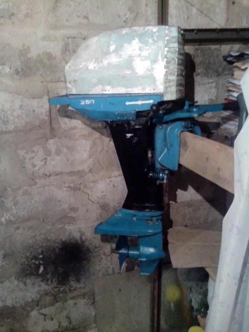

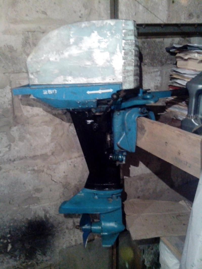

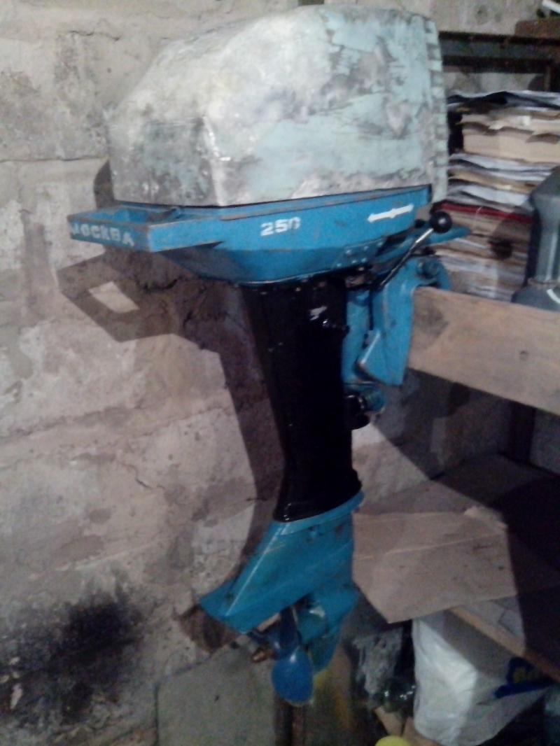

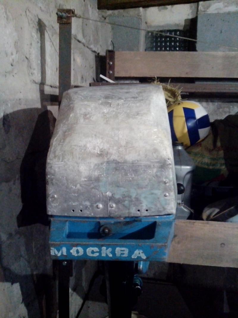

Вот фотки переделанного капота Московского. Еще в один слой обклею стеклотканью, шлифону, отшпаклюю и на покраску!

ну вот посимпатичнее так, только все равно неудобный он

а всему виной нижняя часть алюминиевой передней стенки. заводить ее, попадать в отверстия ручками винтов регулировки и т.д - возня

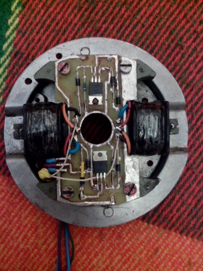

Сегодня собрал одну москву , которую брал на донорство, видать утопленница. искра на свечах отсутствует. В замен забабахал зажигание электронное, осталось ТЛМки взять и буду проверять!!!
