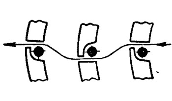

И вот такое ещё нашёл
"На двигателях лодочных моторов, имеющих небольшой диаметр цилиндра («Москва», «Ветерок»), устанавливать для фиксации поршневых колец более одного стопора нецелесообразно. Ухудшения компрессии такая конструкция не вызывает, потому что в случае установки трех колец прорыв газов через стыки крайне незначителен.
Среднее кольцо несколько смещено относительно верхнего и нижнего, т. е. стыки колец расположены в разных плоскостях, что также препятствует прорыву газов
. http://www.barque.ru/img/articles/igla_ ... iklera.jpg"
В руководстве нарисовано по другому. Два верхних кольца одинаково, а нижнее наоборот.

МОСКВОВОД сказал(а):
Стопор тоже концевиком сверла заменил. Сверху заварил. Теперь понятно, почему на новом поршне проволочка была погнута в канавках - оказывается специально просажена. А вот с развесовкой по группам пролетел... поршни комплект, а вот шатуны собрал из того что живо и перевтулил. Один без маркировки (думаю - 0), а на втором - 7. Разница в собранных шатунах с поршнями была 3гр. Теперь сомневаюсь - может ошибка в измерениях. Проверю ещё раз.
