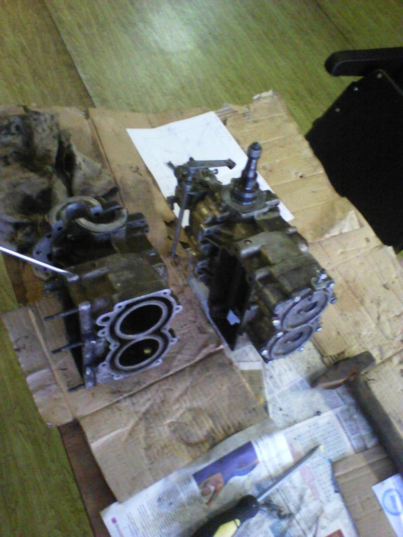

Парни, кто в курсе, почему в моторе Москвы 10 на выхлопе стоит проставка, а на Москве-М ее нет (т.е. увеличена выхлопная камера)? Отвертка смотрит на нее.

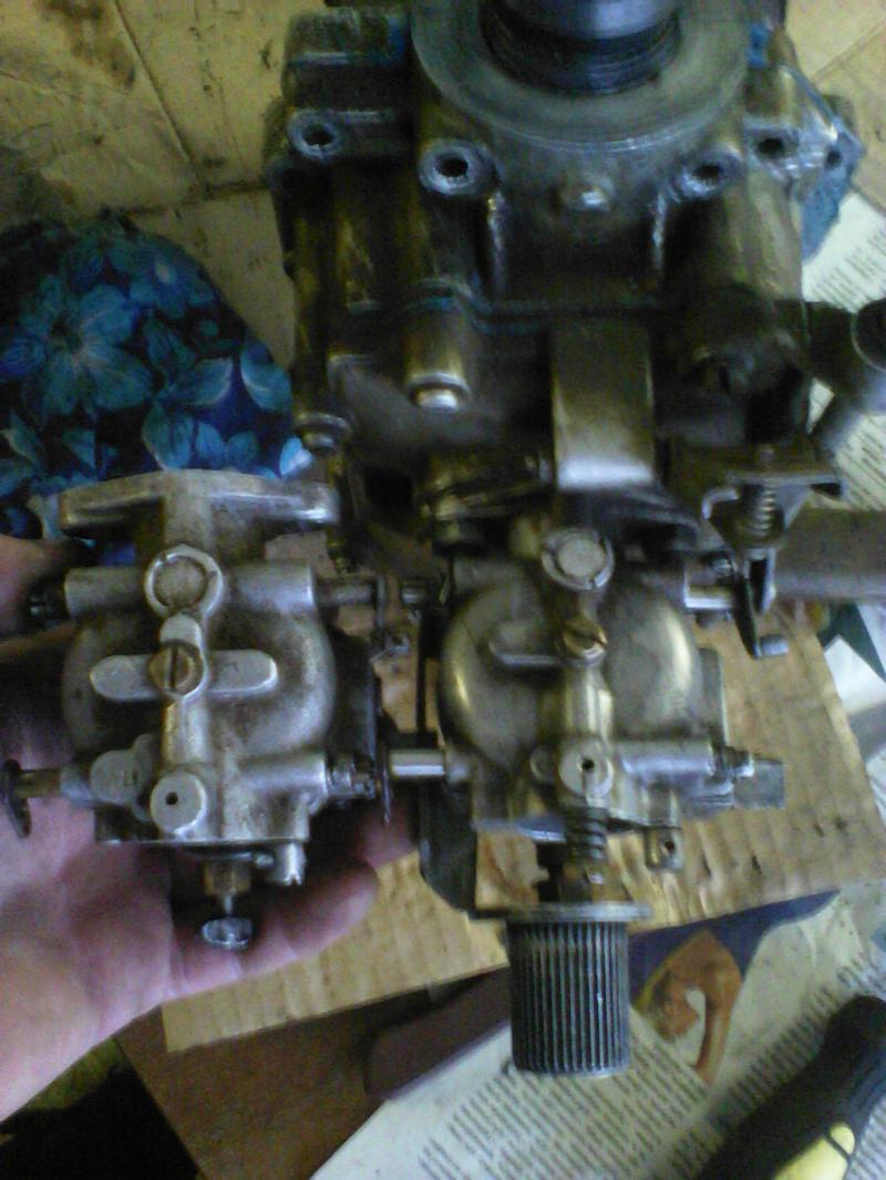

И в чем разница между карбюраторами? На Москве-М стоит тот, что справа, а на Москве 10 - слева. В месте где вворачивается жиклер хх на одном два отлива в противоположные стороны, на другом один я так понимаю отверстием в жиклере нужно развернуть в сторону отлива?
В месте, где на верхней крышке карбюратора имеются отливы проходит канал связующий поплавковую камеру с каналом куда ввернут винт регулировки хх. Значит доработку карбюратора нужно производить таким образом, чтобы трубка жиклера хх своим отверстием смотрела в сторону отлива где есть отверстие в поплавковую камеру? Правильно понимаю или нет? Проясните парни.
По ходу,кто то сам изобретал эту проставку. Не встречал еще такого :) Интересно есть ли приход с нее какой то?
tihon2323
28.04.2014
283
Удмуртия, Сюмси
Викинг 340LE
Ветерок 8, Эпл-2-У5
Приветствую тёзка-земляк! Скорее всего так оно и есть, по логике если выхлоп облегчен то двигатель должен быть приемистее, динамичнее, т.е. топливо подаваемое используется на все 100%, соответственно и кпд мотора выше.
