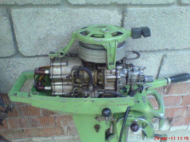

Доброго вечера всем. Вот моя с карбюратором к-62. ГТЖ подбирал опытным путем.
