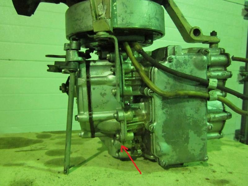

Сегодня начал разбирать М/голову Москвы 10, винт красной стрелкой прикипел так, что отвертку сломал (сам в шоке был), скажите, что за винт такой? кстати гнездо винта с трещиной.

Думается, это контровочный винт - на нем есть гайка со стопорной шайбой и заводская пломба - типа, гарантийная пломба. открути сначала гайку, потом пробуй выкрутить винт. если не идет - можно с двух сторон запилить конец винта - под маленький рожковый ключ или под разводной - и тискануть ключом. ну, и керосина не жалей. удачи!

Мне кажется и помнится что данный болт вообще не требуется выкручивать, достаточно открутить только гайку.
Вполне может быть. Давно было, точно не помню.

Он за счёт конусности центрует половинки картера

Даже так?... Значит можно гаечку и слегка монтировочкой попытаться отжать, предварительно намочив WD.

Парни, так если он конусный, то в принципе, освободив половинки картера от болтов, можно и без того расколоть картер? Как считаете?Верхняя конусная часть болта находится со стороны карбюратора, значит можно попросту ее удерживая разъеденить обе части резиновой кияночкой. Может я и ошибаюсь.

Выкручиваешь все болты и гайки, лёгкий удар киянкой в область конусного болта и картер разберется, конусный болт останется в половине где крепится карбюратор.

Все правильно, так и думал. Спасибо парни!

Разобрал двигатель, все как и говорили, слегка постукивая кияночкой. Болт действительно конусный.
