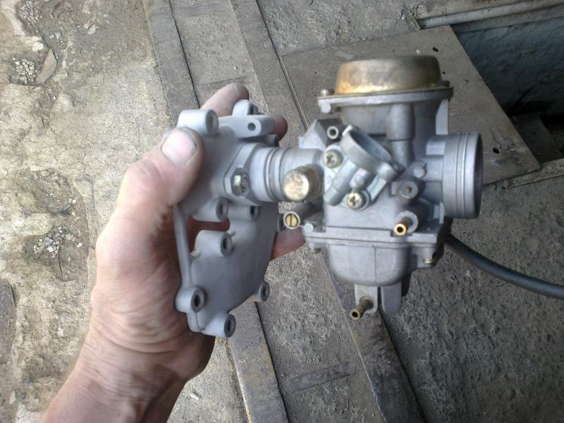

Хочу попробовать втулить такой:

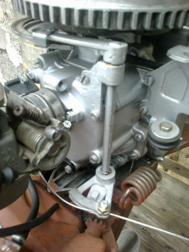

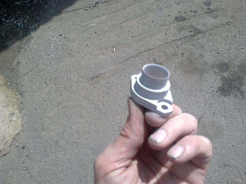

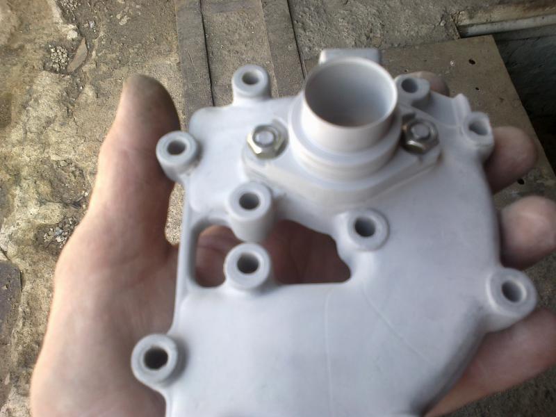

Закончил установку нового карбюратора на свою Москву. Сразу отмечу главное - появились нормальные обороты ХХ. Конечно нужны испытания на большой воде, но думаю все у нас получится. Вот видео:http://youtu.be/z6B81ICwSik
bigserpent
01.04.2013
131
владимир
барк
москва
Вот фотографии процесса :
