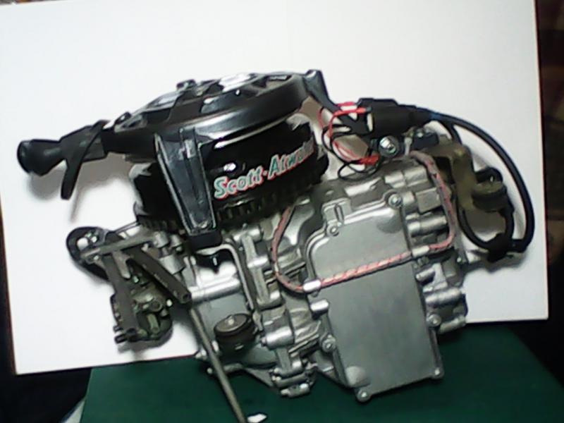

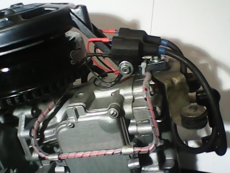

Поставил катушки от Хонда Дио. Есть у кого опыт использования таких?
Karakul
25.07.2012
762
31
Отличные катушки, аналог ТЛМ, а маховик и зажигание я смотрю ты от ветерка приспособил.
Karakul
25.07.2012
762
31
А об электростартере не думал, очень уж венец провоцирует приспособить электростартер
