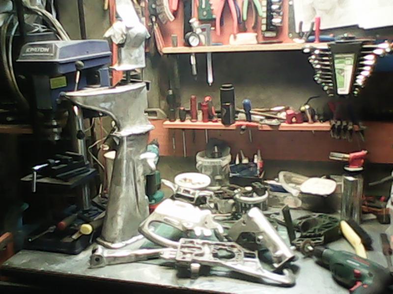

Как то, так с помощью дрели и под радио "Джаз" подготовил под покраску . Младший делает экологичную технику - парусник :)
