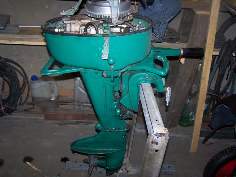

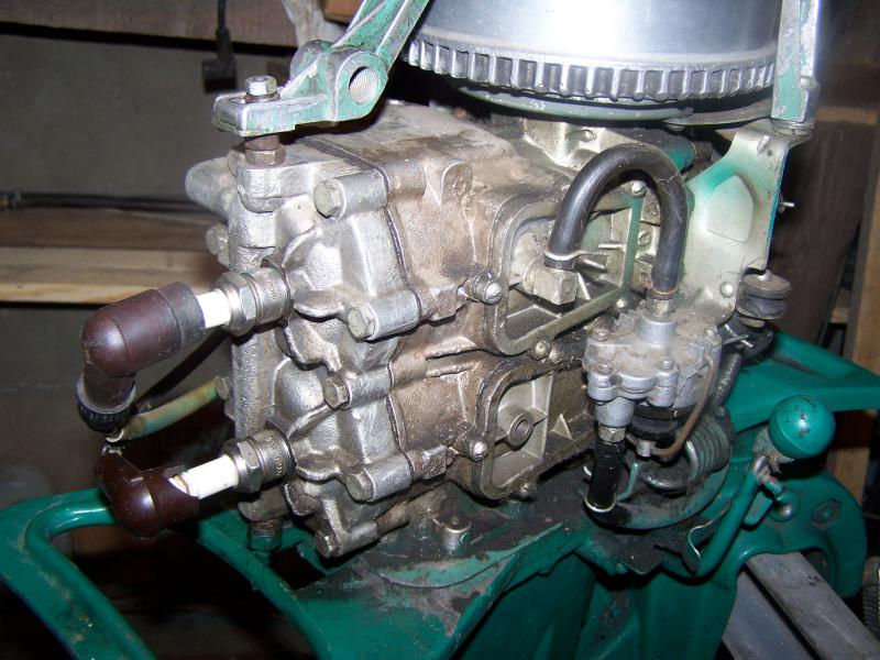

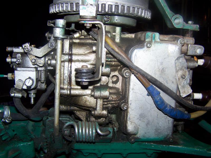

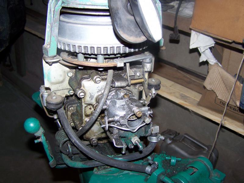

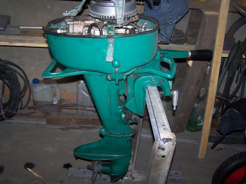

нордик301 сказал(а):
Москва --она разная .. Какая модель ?
Фотки моего приобретения.
Спросил старого хозяина: зачем красили? Сказал, что сынок лодку красил, остатками
покрасил мотор. Покрашено плохо, без любви.
Karakul
25.07.2012
762
31
Клапана хорошие, на текстолитовой плите, лохматятся

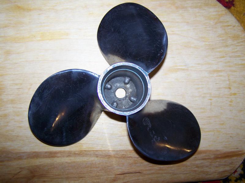

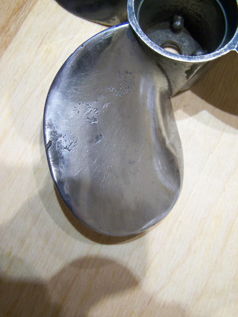

Снял с Мосяни винт. Одна лопасть была покоцана. На конце лопасти был отломан кусочек длиной 2см,
"глубина"- 0,3см. Опилил лопасть, сделал выкройку-лекало, другие лопасти сделал такими же.
На 4мм лопасти стали короче( уменьшился диаметр винта)
После обработки наждачкой, вылезли из под грязи и краски раковины.
Мелкие раковины при обработке и полировке винта исчезли.
На одной лопасти остались раковины, довольно глубокие. На ощупь чувствуются.
Возможно ли их чем то заделать? Или оставить так, как есть?
Уменьшение D на 4 мм сильно скажется на характеристике винта?
( красивый винт получился, весь блестючий. Одна лопасть весь вид портит. :-x )

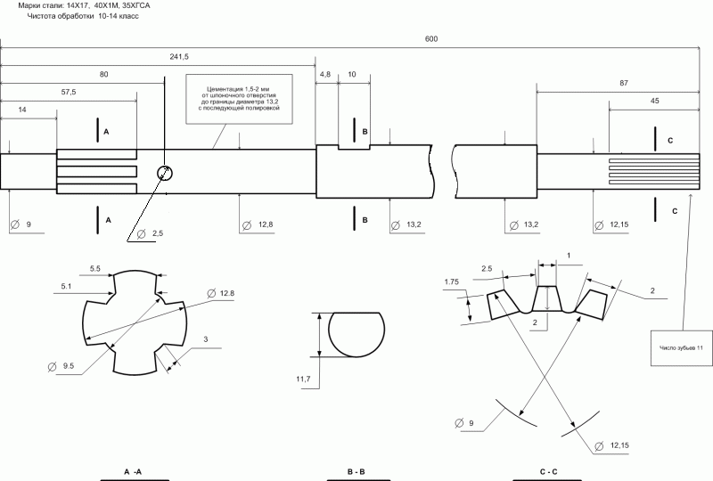

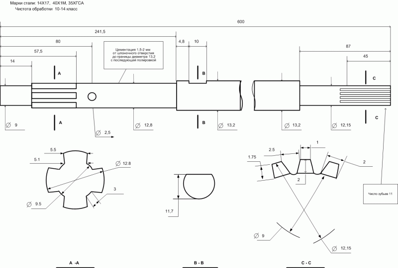

Подправил выносную линию отверстия 2,5, выносную линию размера 80 и выносную линию размера 45(длина шлицевой части). указанная чистота обработки нужна только для шлицов и участка 241,5(участок вала под иголки или втулку), средняя часть не нуждается в такой чистоте. но дело твое. остальное все понятно для любого токаря.
МОСКВОВОД
21.03.2013
274
Питер
Казанка
Москва м
Спасибо. Осталось уточнить границы и величину закалки, цементации, марку стали.

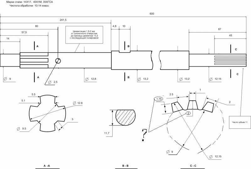

Москвовод, глянул с утра я трезвым глазом - увидел еще косячок. на разрезе С-С высота зуба(или длина боковой стороны?) указана 1,75, а высота на среднем зубе указана 2. Так не бывает! длина боковой стороны трапеции может быть больше высоты, но наоборот - никак. и на этом же разрезе лучше продлить пунктиром образующие окружности.
МОСКВОВОД
21.03.2013
274
Питер
Казанка
Москва м
sergey081965 большое спасибо за внимание и правильные замечания. По зубьям и вправду что-то запутался. Данные по замерам, На сколько это возможно штангенциркулем. Насколько понимаю, боковая сторона зуба должна быть 4,25 при высоте 2 и основаниях 2 и 1 мм. Есть-ли возможность измерить на своих образцах? И кто подскажет по характеристикам металла?
sergey081965
10.04.2011
4 323
508
Мурманская область
Флагман-420
Москва-10,5, Ямаха-30.
для замеров надо разобрать мотор. вала под руками нет. ИМХО: боковая сторона 4,25 - многовато при высоте 2. при такой высоте зуба сторона может быть где-то 2,2 -2.8(зависит от угла наклона). для точного замера сделай слепок(оттиск шлица) на гипсе, после схватывания гипса лишнее аккуратно обрежь ножом и замеряй(учти, что слепок - зеркально-объемный,т.е. зуб на валу - это впадина на слепке и наоборот). по металлу - можно найти литературу по маркам стали для передаточных валов(автомобилей, механизмов и пр.). кстати, живешь в Питере, там технических ВУЗов валом, найди выход к преподам по механике или к технической библиотеке, тебе все подробно расскажут, покажут и дадут попробовать.
