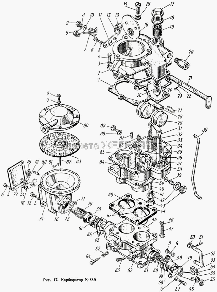

Стал вот неожиданно для себя владельцем "Москвы", сразу вопрос возник, можно ли приспособить на нее карбюратор от тракторного пускача, у него десять сил мощность. Может пробовал кто, или посоветуете что.
Устройство карбюратора К-06 показано на схеме (фиг. 23). http://rzn-exp.ru/diesel28.html
Картинка не вставилась почему-то.

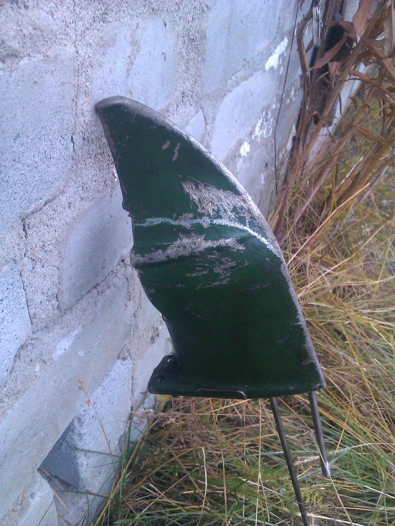

Разобрал редуктор 10ки и был сильно озадачен.......
**** Фото в студию .... и тогда что то можно сказать ..
Ну вот и фото. По трещине чтобы было видно сверху процарапал.
У меня было подобное на двадцатке, разморозил, - стянул сквозным болтом с гайкой(по-моему с резиновым клеем), думал потом переделать поаккуратнее, да руки так и не дошли...

Alexey_Moncha сказал(а):
Я проваривал только не редуктор а саму ногу варится очень хорошо люминь хороший проваришь и забудешь
***** Теперь дело за аргонщиком . Кому попало не доверяй . проверься .. Мне повезло --знаю такого . Штифты на поршне я менял , так он старую дырку заплавил -- сразу и не догадаешься . Да ! Хороший аргонщик имеет хорошую аппаратуру . Имхо , конечно . Но как то так .
И аргонщики хорошие есть и аппаратура хорошая, проблема в том что предприятие режимное. Заварить не вопрос, вопрос как вывезти обратно. В соседнем городе механический завод, там вроде с вывозом попроще. Только там бесплатно никто варить не станет. Просил кореша узнать по цене, так пока молчит. Если дорого загнут то варить вообще не буду. Оставлю потроха в запас на Москву-м. Просто хотел редуктор в сборе держать про запас.
У нас в городе примерно такой шов стоит проварить рублей 500 600 пройдись по шиномонтажам они восстанавливают литые диски аргонщики у них есть или тел их или могут грамотного аргонщика посоветовать не забивай проблемму провари редуктор

Александр60 сказал(а):
Здравствуйте уважаемые!
С уважением.
Сегодня попробовал в бочке, с тракторным карбюратором, запуск отличный(минус два градуса), при подьеме на защелку бензин не течет(собственно эти причины и сподвигли), переделки никакой, изготовил только кронштейн для крепления тросика(закрепил на два винта крышки диафрагмы и сочленение тросика с рычагом заслонки - сделал из резины , между ними возвратная пружина. У карбюратора пропилил уши.
С уважением.
Ждем отчет о ходовых испытаниях

Сегодня попробовал в бочке, с тракторным карбюратором, запуск отличный(минус два градуса), при подьеме на защелку бензин не течет(собственно эти причины и сподвигли), переделки никакой, изготовил только кронштейн для крепления тросика(закрепил на два винта крышки диафрагмы и сочленение тросика с рычагом заслонки - сделал из резины , между ними возвратная пружина. У карбюратора пропилил уши.[/quote]
**** Когда ходовые ? Очень интересно поведение Москвы ..

.[/quote]
**** Когда ходовые ? Очень интересно поведение Москвы ..[/quote]
Не знаю, как погода, в планах дать приятелю, он на "Ветерках" зубы сьел, на предмет удобства, расхода и тяги, сам пробовал вместо бака пластиковую бутылку, разницы в расходе не заметил, но это конечно же не то.
Мысль такая, пропустить сквозь диффузор регулировочную иглу(сверху), если расход будет выходить за все пределы, ну вы идею поняли, сделать распылитель - жиклером.
