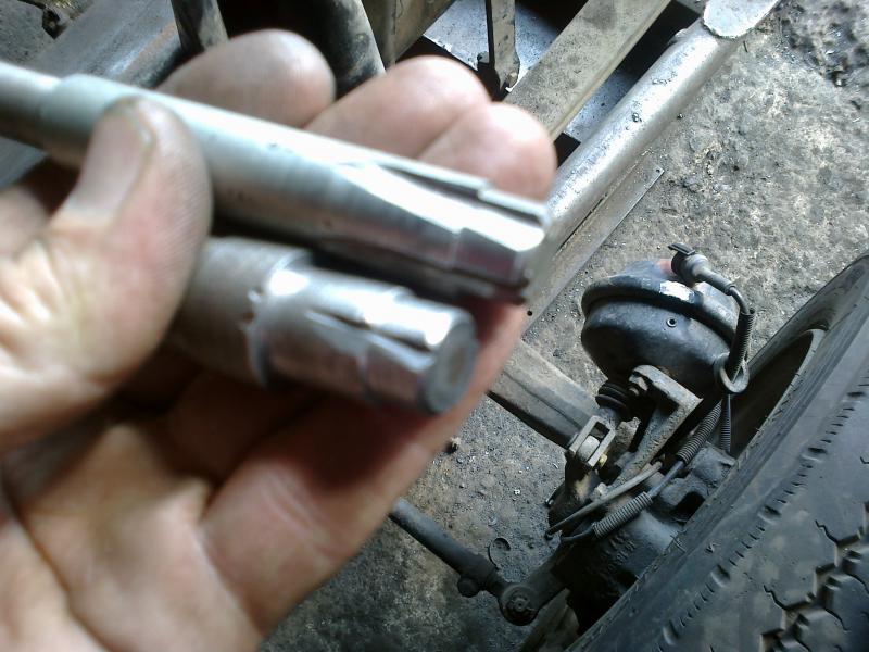

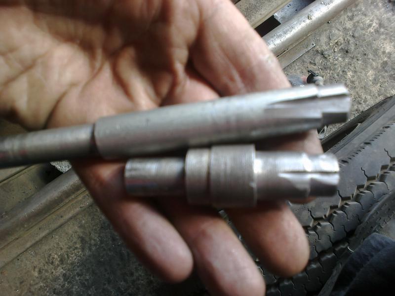

vovan944 сказал(а):
я сверлил не сразу большим а сначала чуть больше свечки а потом под ввертыш
Я для рассверливания отверстий под ввертыш сделал подобие фрезы.Если не забуду завтра не работе сфотографирую.
В двух словах так: сначала идет цилиндрическая часть Ф13,8,потом цилиндр ф16,5 на котором нарезаны режущие кромки. Потом идет хвостовик под патрон дрели или сверлильного станка.
Первой частью мы задаем направление,а дальше все легко и просто.
