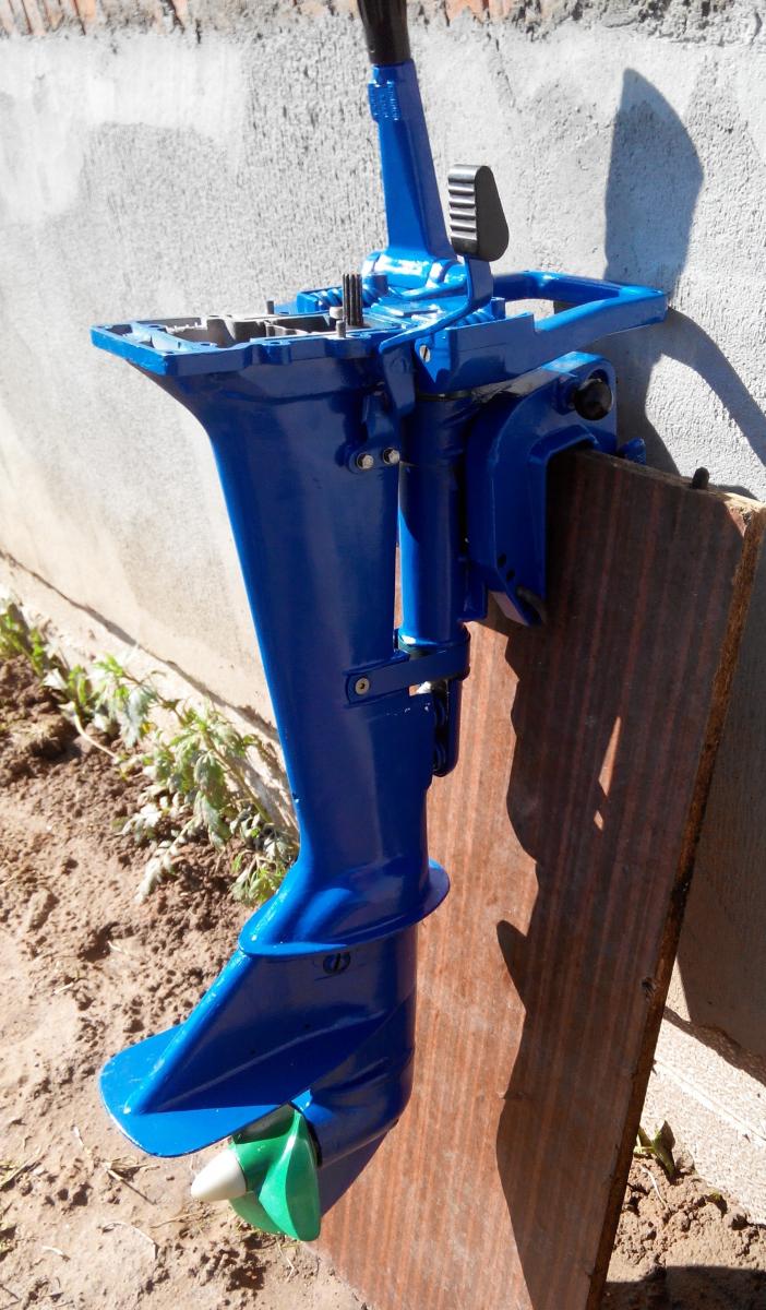

Заранее чешу репу чем красить ногу ..Кто что применял ??.
Я краской БТ-177 (серебрянка) покрасил, дешево и красиво. :D

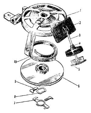

Тезка, по стартеру: там ничего сложного - неподвижная станина(тренога), снизу вращающийся диск со шнуром и возвратной пружиной типа часовой, на диске две собачки, которые удерживаются Z-образной пластинчатой пружиной(иногда ее называют скобой). Принцип действия у стартеров "Вихря", "Москвы"(малой) и "Нептуна" одинаков, разница в станине. Скоба и собачки универсальны - подходят всем. Тянешь за шнур - диск начинает вращаться - Z-пружина(скоба) наползает на хвостовики собачек и те одним концом выпадают вниз, упираются в выступы на храповом диске маховика - и ты уже шнуром проворачиваешь маховик. Ослабляешь шнур - возвратная пружина вращает диск назад, скоба сходит с хвостовиков собачек и те ложатся на свои места, расцепляясь от храпового диска, шнур сматывается на диск - можно снова дергать. Собачки сделать самому несложно, там только хвостики правильно выгнуть надо - лучше иметь образец. И возвратную пружину аккуратно сматывай - можно получить по рукам. Полазь по темам "Москв" - были обсуждения и даже фото стартера со всех сторон.
Сергей спасибо за пояснения..В моем захолустье не найти этих самых собачек , а их то у меня получается и нет.Не мог бы ты выложить чертежик этих собачек ..Или хотябы фото с разных ракурсов. Буду очень благодарен!

Sergei19 сказал(а):
Предлогаемая вами краска не боится бензина ?
Вроде нет, могу завтра полить на пробу, но это не эмаль конечно. Ямки и побитости хорошо закрывает, так как довольно густая и быстро сохнет.

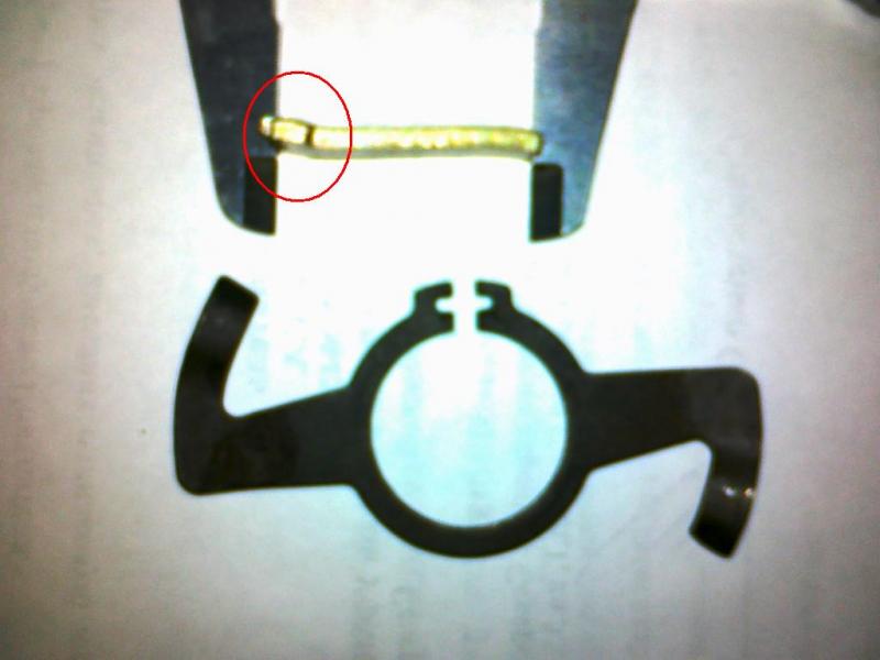

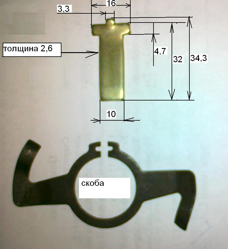

Вот на скорую руку снял и замерил, все размеры в миллиметрах. На втором фото важен изгиб хвостовика собачки в красном контуре.

Да, собачки должны свободно укладываться в фигурные пазы на нижней стороне диска, но не болтаться в них. Изгиб второго конца собачки(справа на фото) не играет роли.
Огромное спасибо Сергей!! Теперь то у меня стартер заработает. Сделать такие собачки для меня пол часа на работе.. Сергей , сам зажигание электронное не паял ? Не хочу ветерковское покупать. Вроде как Макс43 писал что при правильном изготовлении не требуется подгонка опережения зажигания . Хочу спаять коммутатор . Катушки от хонды дио уже приобрел. Короче осталось движек прикрутить к ноге установить зажигание и в путь...
