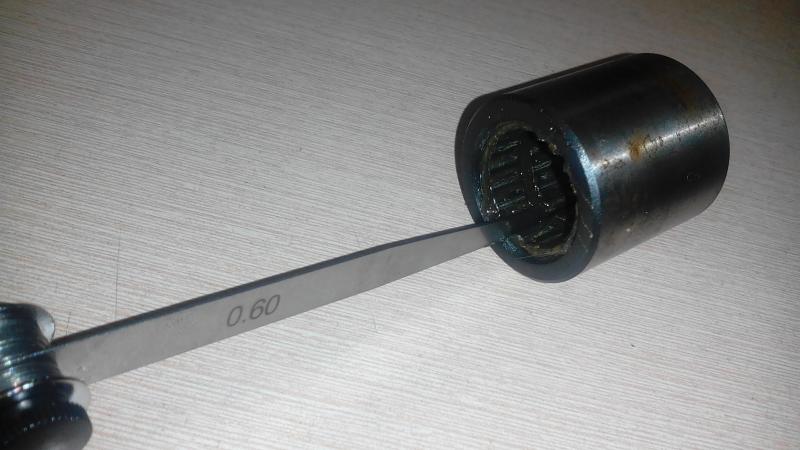

Суммарный зазор между иголками не более половины диаметра иголки.А пальцы во втулках не стучат?
пальцы не стучат, там ваще люфта нет, и по иголкам зазор ну пускай 0,8мм, а допуск получается 1,25мм
таже ситуевина и в подшипниках КВ, 2мм между иголками не лезет
...может это какой тепловой зазор..?

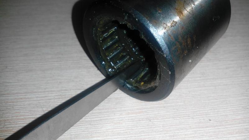

Замерил зазор между иголками подшипников коленвала, в верхнем от 0,75 до 0,8мм., в нижнем от 0,6 до 0,65мм. Мерил щупом, движка почти не хоженная...

а как щуп между иголками засунули? я сверло в отверстие для смазки пихал

А не точнее ли будут измерения если подшипник одет на вал? Вал тоже может быть прослаблен
Вал нужно мерить микрометром, зазор между валом и подшипником - индикатором часового типа, а зазор между иголками думаю можно и так померить...

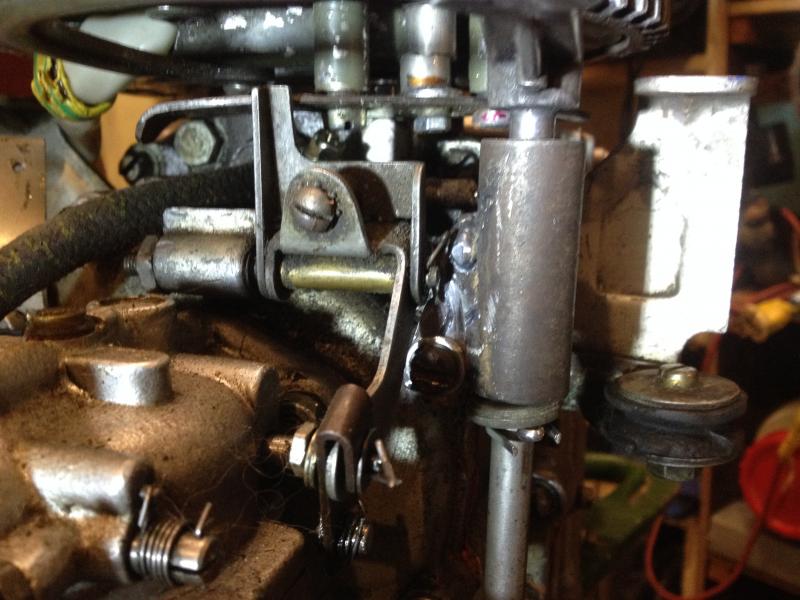

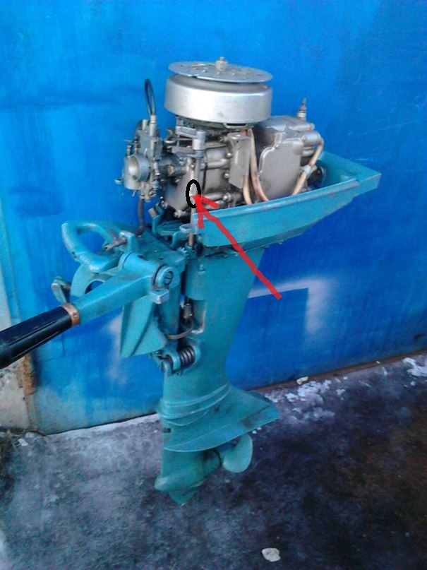

Здравствуйте,,подскажите пожалуйста как вынуть вал привода поводка зажигания,пусть хозяин простит за использование фото))
sergey081965
10.04.2011
4 323
508
Мурманская область
Флагман-420
Москва-10,5, Ямаха-30.

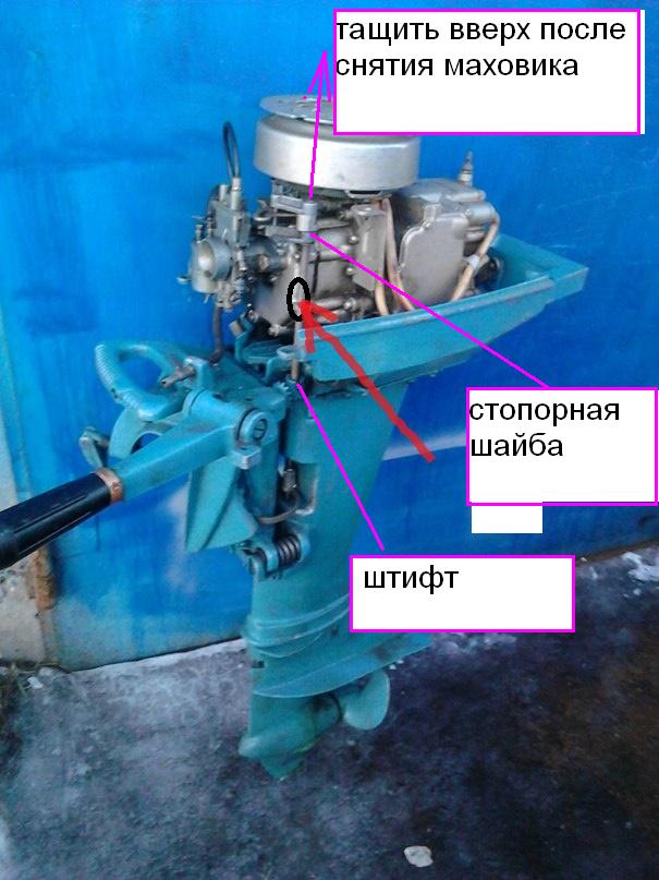

Тезка, насколько я помню, для этого надо снять маховик или переднюю крышку. Вал подаешь немного вверх, вытаскиваешь нижний штифт(который входит в шестерню) и вытаскиваешь вал из прилива крышки. Под приливом на валу должна стоять стопорная шайба, ее надо снять.
Все выше сказанное нужно делать аккуратно чтоб не ОБЛОМИТЬ ОТЛИВ (который на клапанной крышке) через который проходит вал привода газа.

Спасибо большое,,хотел люфты немного убрать,,но думаю погожу немного)),отломить могу,

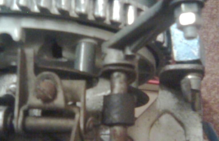

Чего бояться? Аккуратно все делай, молотком не бей, дурных усилий не прикладывай - все нормально разбирается. У меня это ухо на крышке отломилось, когда я налетел на топляк - лопнул кронштейн в нижней части подвески, мотор кувыркнулся в воду, а струбцина осталась на транце. Так и тут был выход - выпилил и выгнул пластину, прикрутил ее к крышке вместо уха - и долго-долго катался.
ЗЫ Нашел даже старую фотку с этой пластиной. Сейчас уже стоит нормальная крышка.

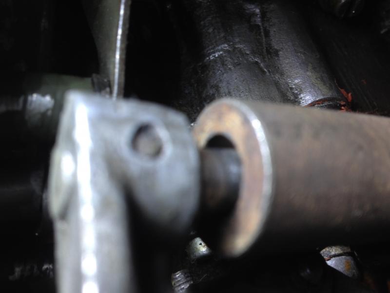

Я тож обламывал, выкрутился вот так.

но сильно плотно (точно) здесь посадку нельзя делать. двигатель относительно нижней плиты двигается и тем самым вызывает перекос в этом узле. наверное он специально так сделан, чтобы ничего не ломалось :)
владимир 65
25.10.2012
550
35
Казанка , Ладога.
Нептуны 23, Yamaha F 5 AMHS. Куча Ветерков и Москва 10
Я трубку там поставил с люфтом аж миллиметра 3.

О как ,,ну там не критичный люфт,,хорошо спросил,наверно действительно так сделано,оставлю,спасибо
Справедливо замечено! Небольшой радиальный люфтик должен быть. У меня пластина была тонкая, так что вал в ней мог спокойно отклоняться в любую сторону. А отрезок шланга на валу - для удержания вала от осевого смещения вверх. Всё работало "на ура".

Так и сделал,трубочку подложил.Сейчас красота.

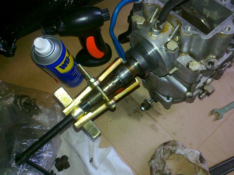

Мужики! Всем доброго дня. 5 дней понадобилось чтобы не спеша покурить эту ветку форума)) 111 страниц:) Приобрел Москву-М. Вступил в ряды Москваводов)) Мотор практический новый, однако время его не пожалело. И кондеры вздулись, краска вспучилась... и сальникам пришёл трындец. Соответственно сейчас разобрал его до винтиков дабы постепенно реанимировать эту технику.

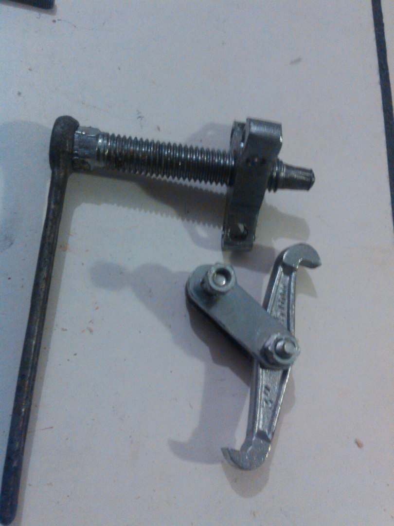

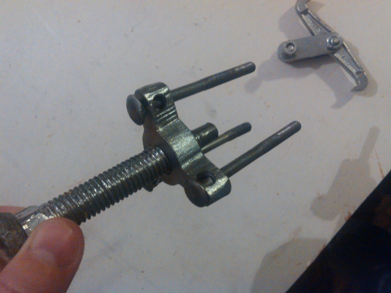

Решил поделится быстрым вариантом изготовления съемника маховика, т.к. это первое, с чем я столкнулся при разборке. Может кому пригодится для ремонта. Оказывается не так просто снять маховик, который ни разу не снимали.
За сутки до операции "пшикаем на вал ВД-40".
Сам съемник можно изготовить за 5 минут. Понадобится небольшой съемник для шкивов, который немного надо доработать.
Снимаем с него 3 лапы. Далее необходимо просверлить три отверстия фронтально и найти три винта нужного диаметра длиной 70 мм для прикручивания съемника к шкиву.
Устанавливаем съемник на шкив и ставим его внатяг. Далее я нагревал шкив по кругу равномерно вблизи вала строительным феном и он снялся.
Металл на этом съемнике не каленый. Сверлится, как масло))
ФОТО СЪЕМНИКА:
Всем удачи в ремонте:) Я только на старте)))

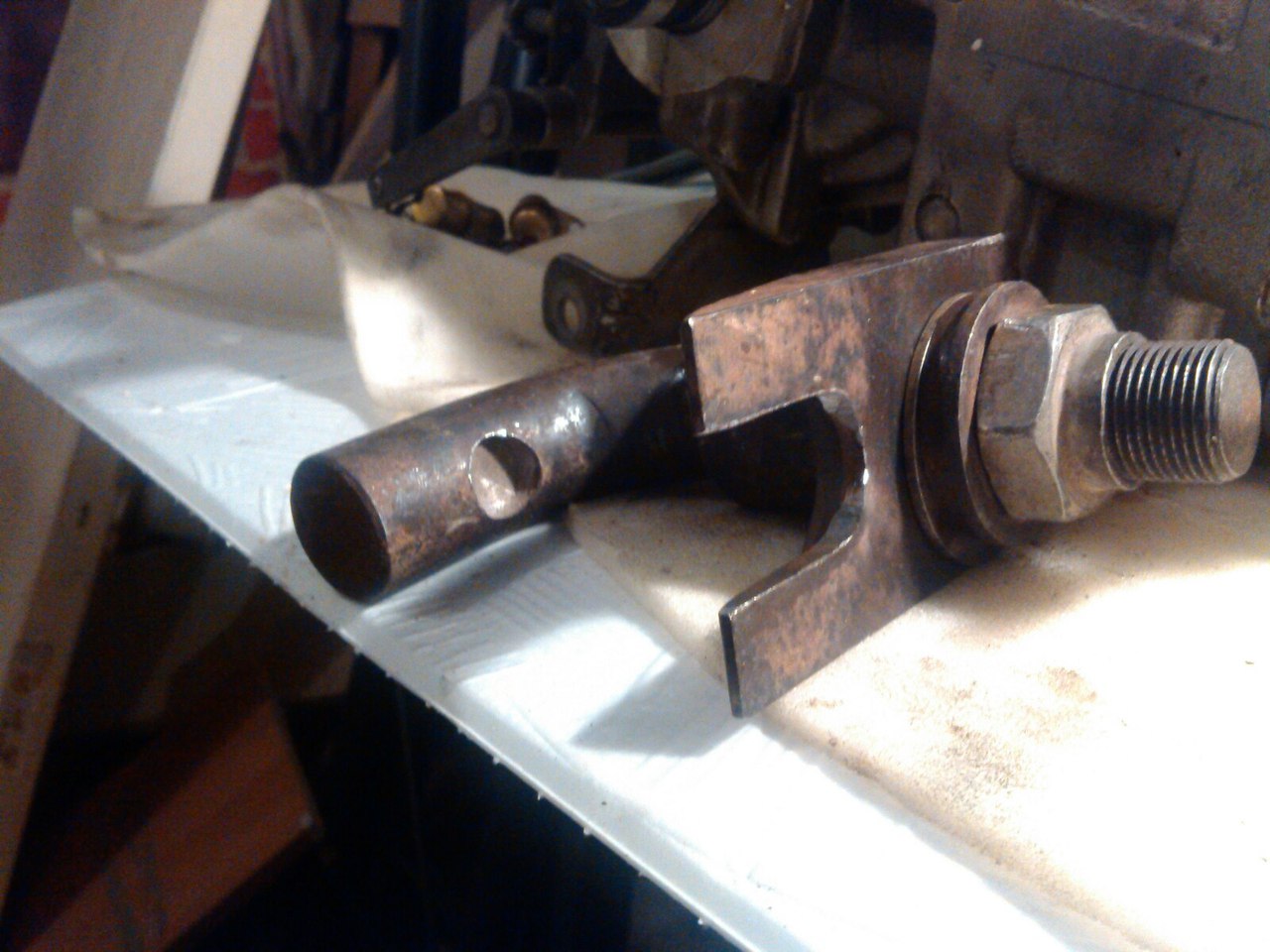

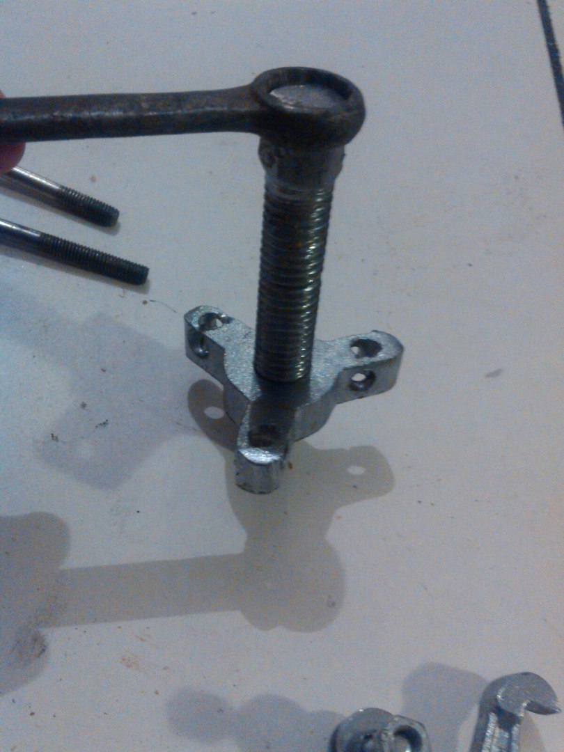

Мужики, всем привет! Выкладываю сегодняшние отношения с мотором или как снять быстро кулак зажигания для замены верхнего сальника коленвала.))
В мастерской присмотрел съемник. Как позже сказал Дмитрий (тоже реставрирует Москву), это съемник для рулевых. В общем я его расточил до 22 мм, чтобы он одевался на вал и легко выпрессовал на холодную кулак зажигания. Шпонка выбивается после этого!
Всем удачи в ремонтах))
ФОТО СЪЕМНИКА
