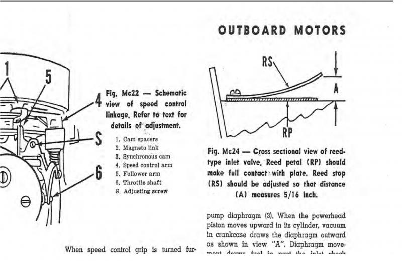

Занялся механизмом лепестковых клапанов. Выкрутил болты крепления клапанов. В отверстиях под них со стороны карбюратора сделал фаску чтоб поставить болты с головкой "потай". Думаю что гайки в исходном варианте, перед окнами создают завихрение потока топливной смеси, что соответственно уменьшает КПД. Теперь гайки стоят со стороны клапанов. Под гайки вырезал прямоугольную шайбу с тремя отверстиями, что бы лучше прижимались ограничители клапанов.
По мануалу зазор в ограничителях лепестковых клапанов равен 8 мм. Хочу приподнять до 11мм. Может у кого есть опыт по увеличению этого зазора? Подскажите пожалуйста.

а где такой мануал? я искал-искал так и не нашел. на Ветерок есть. на Москву не нашел.
Не помню где скачал. Файл PDF не вкладывается. Приложил фото экрана. Если нужно могу отправить весь мануал по эл. почте.

Попробовал выложить. Наверное не получилось. Нужна регистрация, зарегистрируюсь и выложу через несколько дней. Это мануал Scott-Atwater. Почему не хотите по электронке.
